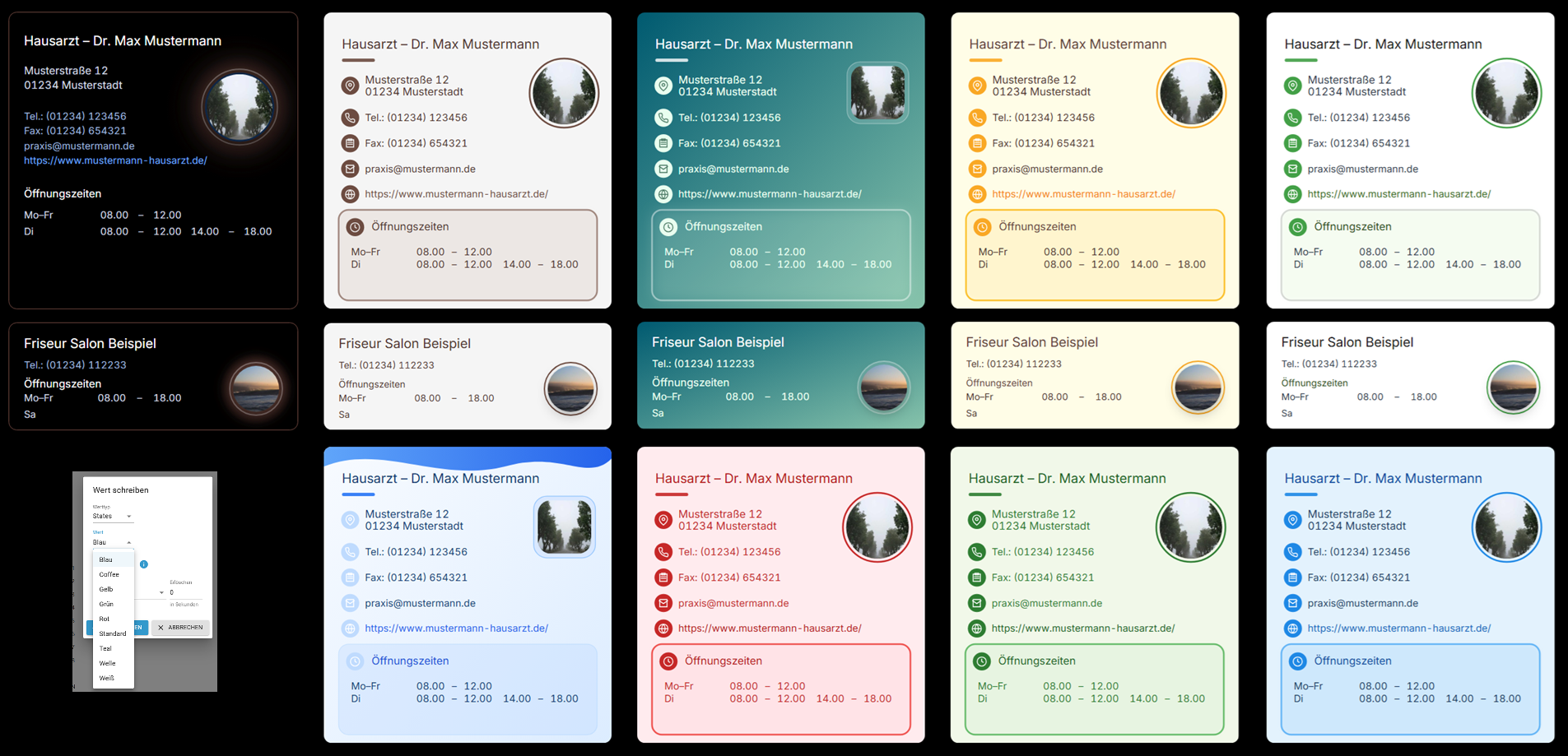

    Ich habe am Script 2 kleine Modifikationen vorgenommen. Ab jetzt kann im Konfigurationsbereich die Schrift und der Textschatten konfiguriert werden.
    const FONT_FAMILY         = "InterVariable";
    const TEXT_SHADOW_ENABLED = true;   // globaler Text‑Shadow an/aus
    Diese Einstellungen sind die bisherigen Basiswerte und waren bereits fest definiert. Ab jetzt sind sie konfigurierbar.
    Das Script kann 1:1 aus dem Post#1 übernommen werden. Falls
    const root     = "0_userdata.0.Kontakte."
    angepasst wurde, bitte nach Scriptübernahme wieder korrigieren.
    Ro75.
    • Ro75R Offline
      Ro75R Offline
      Ro75
      Es gibt neue Funktionen.
      • Themen: 9 verschiedene Themen stehen via Datenpunkt (theme) zur Auswahl. Standard = standard.
      • Opacity: Die Deckkraft kann gesteuert werden. Standard = 1 (100%).
      • Text-Shadow: Kann nun ebenfalls via Datenpunkt (textshadow) gesteuert werden. Standard = false.
      Zusätzlich können Details zentral konfiguriert werden
      const FONT = {
          family: "InterVariable",   // globale Schriftfamilie
          fields: {
              name:    { size: 16, color: "#ffffff", bold: true,  italic: false },  // Name / Praxis / Firma
              address: { size: 13, color: "#d0d7e2", bold: false, italic: false },  // Straße, PLZ, Ort
              contact: { size: 12, color: "#9fb3d9", bold: false, italic: false },  // Tel., Fax, E-Mail
              web:     { size: 12, color: "#6fa8ff", bold: false, italic: false },  // Website-Link
              title:   { size: 13, color: "#ffffff", bold: true,  italic: false },  // Abschnittstitel ("Öffnungszeiten")
              times:   { size: 12, color: "#d0d7e2", bold: false, italic: false },  // Öffnungszeiten-Zeilen
              hint:    { size: 12, color: "#ffcc66", bold: true,  italic: false }   // Hinweis-/Infozeilen
          weight: {
              normal: 400,  // normales Schriftgewicht
              bold:   600   // fettes Schriftgewicht
      Sollte selbsterklärend sein. Script im Eingangspost #1 aktualisiert.

        Kleine Änderung bitte bei den Öffnungszeiten. Die Umrandung ist etwas zu knapp wenn
        der Text "Termine nach Vereinbarung" angezeigt wird.
        Sonst super und ein dickes Danke von meiner Frau, die ist happy
        Edit: Bild vergessen
        Gruß Ralf
        Mir egal, wer Dein Vater ist! Wenn ich hier angel, wird nicht übers Wasser gelaufen!!
        • Ro75R Offline
          Ro75R Offline
          Ro75
          Danke für das Feedback. Ich schaue mir das mit dem Design an, damit es auch übergreifend passt. Kann aber paar Tage dauern.
          Ro75

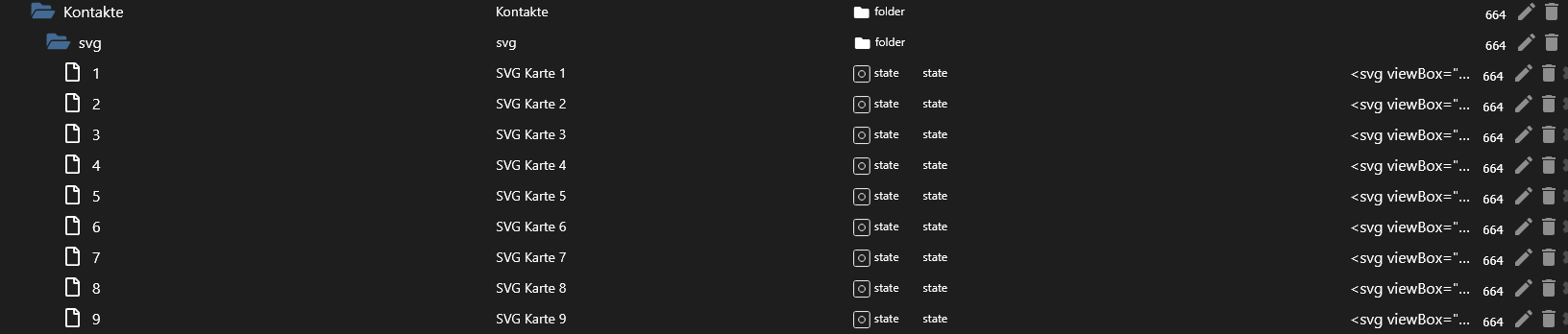

                        NegaleinN Offline
                        NegaleinN Offline
                        Negalein
                        @Ro75 sagte:
                        mit einem Basic - String (unescaped). Hier VIS1.
                        das funktioniert bei mir nicht
                        Vis-Edit
                        Vis-Runtime
                        ° Fixer ---> iob fix
                        • NashraN Offline
                          NashraN Offline
                          Nashra
                          Most Active Forum Testing
                          @negalein
                          du mußt die svg Datenpunkte nehmen
                          Gruß Ralf
                                    Ro75.

                                          Mit Stand 05.06.2026 gibt es Fehlerkorrekturen.
                                          • Korrektur der Themen "wave" und "teal" - Konfiguration jetzt möglich.
                                              wave: {
                                                  fontTheme: "wave",
                                                  iconBg: "#60A5FA",                        // Hintergrund der runden Icons
                                                  iconStroke: "#ffffff",                    // Farbe der Icons
                                                  titleUnderline: "#3B82F6",                // Linie unter dem Namen
                                                  avatarStroke: "#93C5FD",                  // Avatar-Rahmen
                                                  timesBoxBg: "rgba(191,219,254,0.38)",     // Öffnungszeiten-Box Hintergrund
                                                  timesBoxBorder: "#93C5FD",                // Öffnungszeiten-Box Rahmen
                                              teal: {
                                                  fontTheme: "teal",
                                                  iconBg: "#E8FFEF",                        // Hintergrund der runden Icons
                                                  iconStroke: "#4A7763",                    // Farbe der Icons
                                                  titleUnderline: "#FFFFFF",                // Linie unter dem Namen
                                                  avatarStroke: "rgba(255,255,255,0.35)",   // Avatar-Rahmen
                                                  timesBoxBg: "rgba(232,255,239,0.16)",     // Öffnungszeiten-Box Hintergrund
                                                  timesBoxBorder: "rgba(255,255,255,0.45)", // Öffnungszeiten-Box Rahmen
                                          Ro75.
