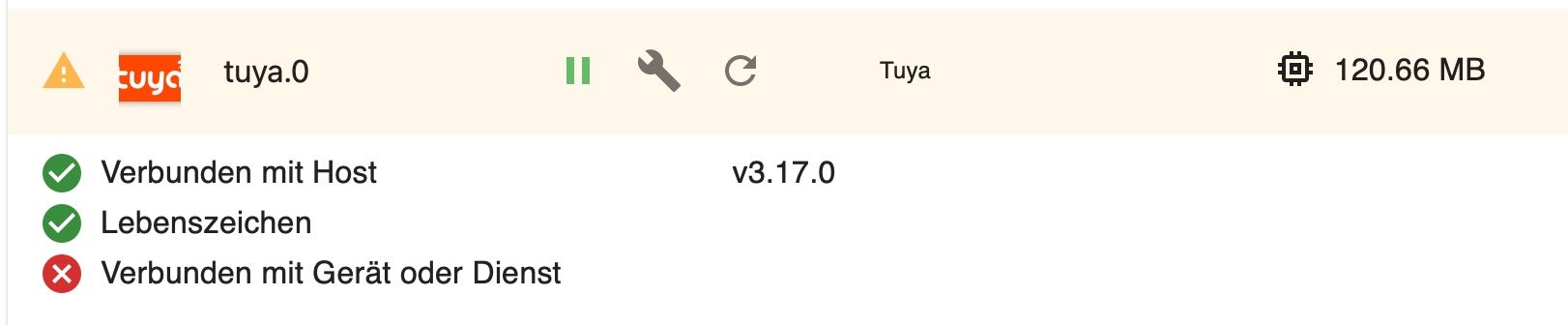

        Für mich ist im Moment nur noch die Frage offen warum der Tuya Adapter im Status wie oben Moment verharrt. Die Werte der Sensoren in den Objekten des Tuya Adapters scheinen sich zu aktualsieren, sie erhalten zumindest immer wieder neue Zeitstempel und ändern sich auch in den Werten leicht.

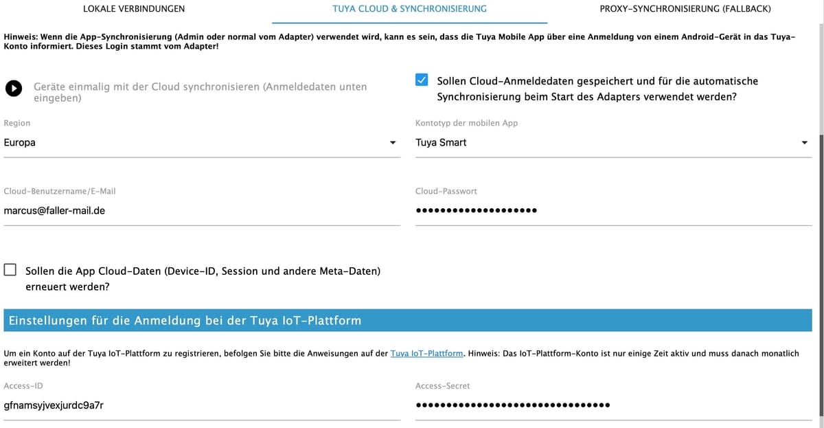

          @hotspot_2

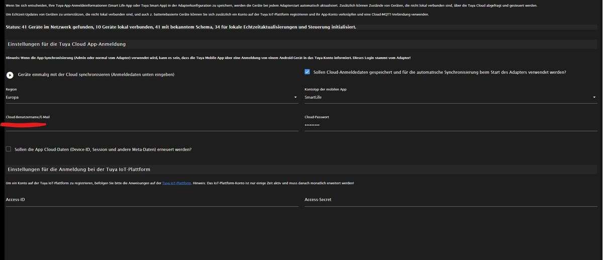

          Wenn Du jetzt noch die Einstellungen im Adapter zeigen würdest ….

              #28

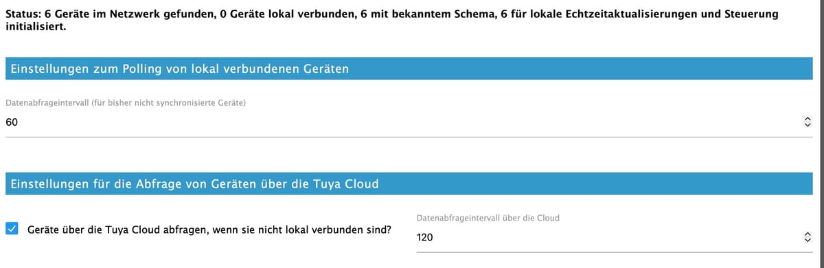

              Hier noch die Einstellungen:

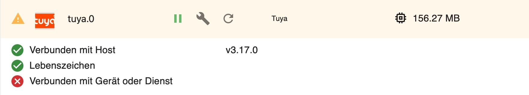

              Adapter sieht weiterhin so aus:
              Ich habe keine Fehler oder Warnungen im Protokoll. Werte scheinen anzukommen. Wenn es regnet oder wenn ich gieße ändern sich die Werte.

                Hi, ist diese Tuya iot platform nicht so ein Entwickler Ding?
                Was passiert wenn man das weglässt?
                Grüsse

                  #30
                  Mein Stand ist das man das braucht damit sich die Werte von den batteriebetriebenen Geräten auch aktualisieren lassen. Es scheint bei mir zu funktionieren und die Einrichtung war auch nicht sehr kompliziert.
                  Ich würde nur noch gern Wissen wollen warum der. Tuya Adapter noch irgendein Problem zu haben scheint.

                    @hotspot_2 sagte:
                    Möglicherweise weil er zu dem Feuchtigkeitssensor keinen Kontakt halten kann. Sonst wären die Batterien in wenigen Stunden leer. Wenn du die Möglichkeit hast, hänge ein anderes Tuya-Gerät dazu, dass am Stromnetz hängt. Dann würdest du das überprüfen können.
