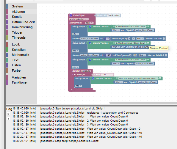

    Ich habe ein einfaches blockly Testskript bei dem ein manuell erzeugter Datenpunkt nacheinander mit zwei Werten aktualisiert wird. Den Wert vor dem Start des Skripts setze ich per Hand auf =0. Dann starte ich das Skript. Im Log werden beide Zustände nicht als gesetzt ausgegeben. Schaue ich mir den Wert danach aber unter <objekte>an finde ich einen Wert von 140.
    Auch die gesetzten 5 Sek. Verzögerung scheinen nicht zu funktionieren.
    Wie kann das sein, bin ein wenig ratlos?</objekte>

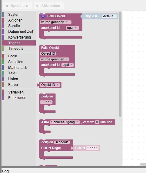

      Du brauchst auf jeden Fall einen Trigger (Auslöser) für die Änderung des Wertes. Du könntest z.B. auf deine händische Änderung reagieren.
      Bei der ID kannst du dein Objekt, dass du beschreiben willst einsetzen. Der Rest muss in den Trigger.

        Deine gesetzte Verzögerung verzögert NICHT die Ausführung der anderen Bausteine.

          Aber braucht man immer ein Element aus dem Trigger-'Baukasten' als Skript-Klammer?

            Wenn das eine Frage war, ja genau, auf irgendwas muss ein Script immer reagieren, Zeit, Änderung, oder sonstwas!
            Einfach mal durchprobieren, mit Blockly kommtman schon ganz weit beim Ausprobieren.

              Ja. Aber NIE Trigger in Trigger wie Du es gemacht hast!!!!

                  nein einfach drunter oder drueber haengen aber nicht innerhalb des jetzigen triggers :)

                    Habe den Zeitplan jetzt rausgezogen und gebe die Werte beim runterzählen mehrfach aus.
                    Was mich dieses Mal irritiert ist, dass der 'Value-Count-Down 2' nicht sofort den Wert der Hilfsvariablen 'value' annimmt.
                    Erst beim nächsten zyklischen Aufruf des Trigger scheint der Wert tatsächlich gesetzt zu sein.
                    Woher kommt die Zeitdifferenz?
