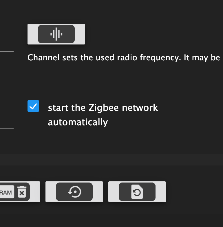

                          @klassisch Gut zu wissen. Eine wichtige Frage:
                          hast du diesen Haken in der Konfiguration gesetzt :
                          Nur zur Sicherheit - das wurde beim Update gefühlt zu 50% vergessen, trotz aller Hinweise.
                          A.

                            @asgothian Ja, vielen Dank! Es gab in der Beschreibung, auf Github und während des Update-Prozesses Hinweise darauf. War zwar im HW-Tab, aber zu finden.
                            Der Adapter hat ziemlich lange an der Initialisierung gearbeitet - und arbeitet anscheinend immer noch; fleißiges Kerlchen.
                            Jetzt hat er gerade einen virtuellen COM-Port, den ich für RFLink brauche, gefunden. Naja, solange er den in Ruhe läßt, soll es mir recht sein. Ich greife ja über einen tcp <-> Serial Adapter auf einen umgebastelten Coordinator-Stick zu (https://forum.iobroker.net/topic/43218/zigbee-stick-cc2652p-direkt-über-lan-anbinden/2?page=1).
                            Die schwarzen Knöpfe habe ich erst mal in Ruhe gelassen.
                            Die brauche ich wohl später beim Update des Coordinators und wenn ich die DDDDD ... unblutig loswerden will.
