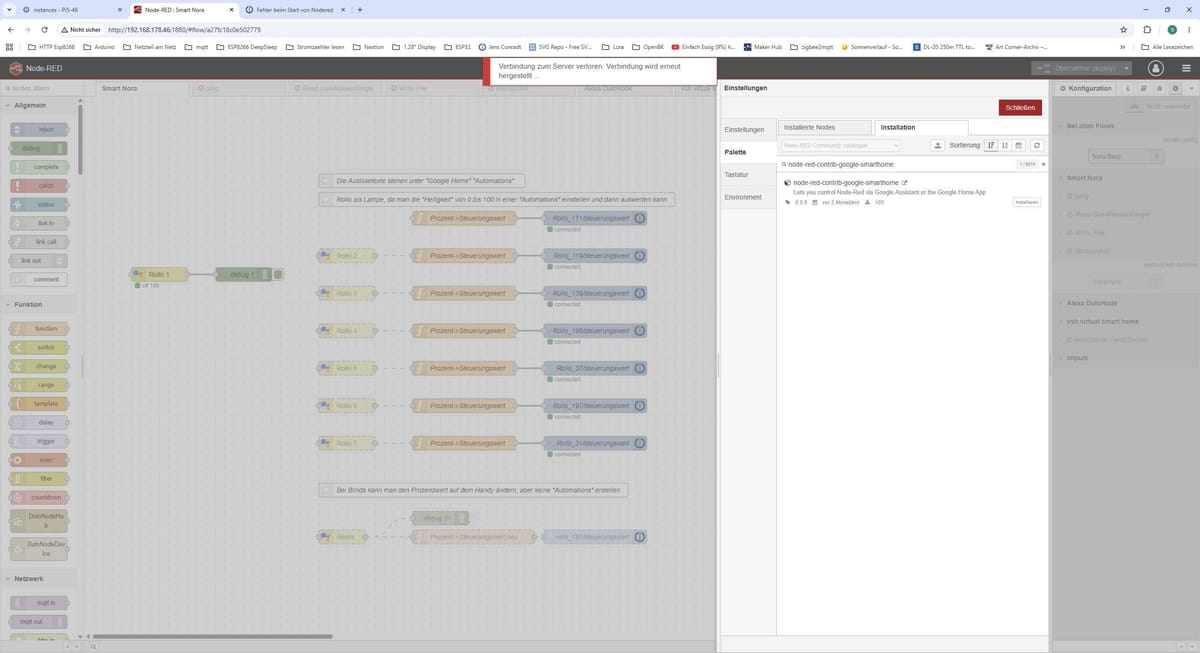

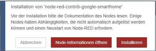

            Ein hoch auf den backItUp-Adapter !! Hätte auch schon eher drauf kommen können. Nodered-Backup aufgespielt ... läuft wieder.
            Jetzt wollte ich es wissen und habe 'node-red-contrib-google-smarthome' noch mehrmals installiert.
            Es kommt natürlich der Hinweis die Doku zu lesen, aber wer macht das schon.
            Auf Button [Installieren] geklickt. Wird ausgeführt. Aber der Button [Installieren] bleibt. Nochmal geklickt. Dann folgender Screen:
            Noderedfehlerscreen.jpg.
            Dieser Screen kommt auch, wenn man nach installieren im Feld <Nodes Filtern> oben links einen Suchtext eingibt und Return betätigt.
            Wenn man nach der Installation Nodered beendet und neu startet, kommt man nicht mehr rein.

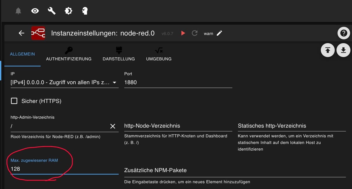

                @geschild
                Du kannst in der Instanz den RAM erhöhen.
                Standard ist 128MB. Könnte etwas knapp sein.
