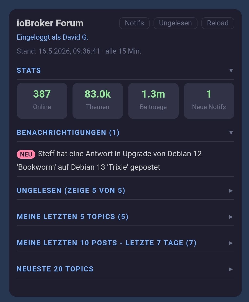

    Ich wollte euch kurz ein kleines JS vorstellen was ich gestern Abend mehr oder weniger aus Langeweile mit Claude geschrieben habe.
    Es ruft die "Wichtigsten" Infos aus diesem Forum ab und schreibt diese in DPs, zusätzliche wird noch ein konfigurierbares Widget erstellt.
    Das Widget zeigt:
    • Eigene Benachrichtigungen (ungelesen/gelesen)
    • Ungelesene Topics mit Kategorie, Postanzahl und Autor
    • Eigene letzten Topics & Posts der letzten X Tage
    • Neueste Forum-Topics
    • Forum-Stats (Online-User, Themen, Beiträge)
    Alles als einzelne DPs verfügbar – nicht nur das Widget

        var css = '<style>'
            + '.nb{font-family:sans-serif;font-size:13px;color:' + TEXT_COLOR + ';background:' + hexToRgba(BG_COLOR, BG_OPACITY) + ';border-radius:12px;padding:12px;box-sizing:border-box}'
            + '.nb .hd{display:flex;justify-content:space-between;align-items:center;margin-bottom:2px}'
            + '.nb h2{margin:0;font-size:15px;color:' + TEXT_COLOR + '}'
            + '.nb .hd-btns{display:flex;gap:6px}'
            + '.nb .btn{background:transparent;border:1px solid ' + DIVIDER_COLOR + ';color:' + MUTED_COLOR + ';border-radius:6px;padding:2px 8px;cursor:pointer;font-size:11px}'
            + '.nb .btn:hover{color:' + TEXT_COLOR + ';border-color:' + ACCENT_COLOR + '}'
            + '.nb .usr{font-size:11px;color:' + ACCENT_COLOR + ';margin-bottom:2px}'
            + '.nb .upd{font-size:11px;color:' + MUTED_COLOR + ';margin-bottom:10px}'
            + '.nb .nb-sec{margin-bottom:12px}'
            + '.nb .sec-hd{display:flex;align-items:center;justify-content:space-between;border-bottom:1px solid ' + DIVIDER_COLOR + ';padding-bottom:3px;margin-bottom:5px}'
            + '.nb .sec-hd:hover .sec-t{color:' + TEXT_COLOR + '}'
            + '.nb .sec-t{font-size:11px;font-weight:bold;color:' + ACCENT_COLOR + ';text-transform:uppercase;letter-spacing:1px}'
            + '.nb .sec-arrow{display:inline-block;transition:transform 0.2s;font-size:10px;color:' + MUTED_COLOR + '}'
            + '.nb .sec-body{max-height:0;overflow:hidden;transition:max-height 0.3s ease}'
            + '.nb .nb-sec.open .sec-body{max-height:5000px}'
            + '.nb .nb-sec.open .sec-arrow{transform:rotate(90deg)}'
            + '.nb table{width:100%;border-collapse:collapse}'
            + '.nb td{padding:4px;border-bottom:1px solid ' + DIVIDER_COLOR + ';vertical-align:top;font-size:12px}'
            + '.nb .num{text-align:center;color:' + MUTED_COLOR + ';white-space:nowrap}'
            + '.nb .cat{font-size:10px;color:' + MUTED_COLOR + ';display:block}'
            + '.nb a{color:' + LINK_COLOR + ';text-decoration:none}'
            + '.nb .nf{padding:4px 0;border-bottom:1px solid ' + DIVIDER_COLOR + ';font-size:12px;color:' + TEXT_COLOR + '}'
            + '.nb .badge{background:' + BADGE_BG + ';color:' + BADGE_TEXT + ';font-size:10px;font-weight:bold;padding:1px 5px;border-radius:8px;margin-right:4px;white-space:nowrap}'
            + '.nb .stats{display:flex;gap:8px;flex-wrap:wrap}'
            + '.nb .stat{background:' + hexToRgba(DIVIDER_COLOR, 1) + ';border-radius:8px;padding:8px;flex:1;text-align:center}'
            + '.nb .sv{font-size:16px;font-weight:bold;color:' + STATS_COLOR + '}'
            + '.nb .sl{font-size:10px;color:' + MUTED_COLOR + '}'
            + '</style>';
        var statsContent = '<div class="stats">'
            + '<div class="stat"><div class="sv">' + stats.online + '</div><div class="sl">Online</div></div>'
            + '<div class="stat"><div class="sv">' + stats.topics + '</div><div class="sl">Themen</div></div>'
            + '<div class="stat"><div class="sv">' + stats.posts  + '</div><div class="sl">Beitraege</div></div>'
            + '<div class="stat"><div class="sv">' + unreadNotifs.length + '</div><div class="sl">Neue Notifs</div></div>'
            + '</div>';
        var notifContent = '';
        if (unreadNotifs.length > 0) {
            unreadNotifs.forEach(function(n) {
                notifContent += '<div class="nf"><span class="badge">NEU</span>' + stripHtml(n.bodyShort) + '</div>';
        } else {
            notifContent = '<div style="font-size:12px;color:' + MUTED_COLOR + ';padding:4px 0;">Keine ungelesenen</div>';
        var unreadContent = '<table><tr style="font-size:10px;color:' + MUTED_COLOR + '"><td>Titel</td><td class="num">Posts</td><td class="num">Von</td></tr>';
        unread.forEach(function(t) {
            unreadContent += '<tr><td>'
                + '<span class="cat">' + stripHtml(t.category.name) + '</span>'
                + '<a href="' + FORUM_URL + '/topic/' + t.slug + '" target="_blank">' + stripHtml(t.title) + '</a>'
                + '</td><td class="num">' + t.postcount
                + '</td><td class="num">' + stripHtml(t.user.username) + '</td></tr>';
        unreadContent += '</table>';
        var ownTopicsContent = '';
        if (ownTopics.length > 0) {
            ownTopicsContent = '<table><tr style="font-size:10px;color:' + MUTED_COLOR + '"><td>Titel</td><td class="num">Posts</td></tr>';
            ownTopics.forEach(function(t) {
                ownTopicsContent += '<tr><td>'
                    + '<span class="cat">' + stripHtml(t.category ? t.category.name : '') + '</span>'
                    + '</td><td class="num">' + t.postcount + '</td></tr>';
            ownTopicsContent += '</table>';
        } else {
            ownTopicsContent = '<div style="font-size:12px;color:' + MUTED_COLOR + ';padding:4px 0;">Keine eigenen Topics</div>';
        var ownPostsContent = '';
        if (ownPosts.length > 0) {
            ownPostsContent = '<table><tr style="font-size:10px;color:' + MUTED_COLOR + '"><td>Inhalt</td></tr>';
            ownPosts.forEach(function(p) {
                var date = new Date(p.timestamp).toLocaleString('de-DE');
                ownPostsContent += '<tr><td>'
                    + '<span class="cat">' + date + ' · ' + stripHtml(p.topic ? p.topic.title : '') + '</span>'
                    + '<a href="' + FORUM_URL + '/post/' + p.pid + '" target="_blank">' + stripHtml(p.content).substring(0, 80) + '...</a>'
                    + '</td></tr>';
            ownPostsContent += '</table>';
        } else {
            ownPostsContent = '<div style="font-size:12px;color:' + MUTED_COLOR + ';padding:4px 0;">Keine eigenen Posts in diesem Zeitraum</div>';
        var topicsContent = '<table><tr style="font-size:10px;color:' + MUTED_COLOR + '"><td>Titel</td><td class="num">Posts</td><td class="num">Von</td></tr>';
        topics.forEach(function(t) {
            topicsContent += '<tr><td>'
        topicsContent += '</table>';
        var userLine = user ? ('<div class="usr">Eingeloggt als ' + user.username + '</div>') : '';
        return css
            + '<div class="nb">'
            + '<div class="hd">'
            + '<h2>ioBroker Forum</h2>'
            + '<div class="hd-btns">'
            + '<button class="btn" title="Notifications als gelesen markieren" onclick="fetch(\'' + apiBase + 'cmd.markAllRead?value=true\',{mode:\'no-cors\'})">Notifs</button>'
            + '<button class="btn" title="Ungelesene Topics als gelesen markieren" onclick="fetch(\'' + apiBase + 'cmd.markUnreadRead?value=true\',{mode:\'no-cors\'})">Ungelesen</button>'
            + '<button class="btn" title="Daten neu laden" onclick="fetch(\'' + apiBase + 'cmd.reload?value=true\',{mode:\'no-cors\'})">Reload</button>'
            + '</div>'
            + '</div>'
            + userLine
            + '<div class="upd">Stand: ' + updated + ' · alle ' + INTERVAL_MIN + ' Min.</div>'
            + (SHOW_STATS         ? makeSection('stats',     'Stats',                                                                                                  statsContent,     apiBase) : '')
            + (SHOW_NOTIFICATIONS ? makeSection('notifs',    'Benachrichtigungen (' + unreadNotifs.length + ')',                                                       notifContent,     apiBase) : '')
            + (SHOW_UNREAD        ? makeSection('unread',    'Ungelesen (zeige ' + unread.length + ' von ' + unreadTotal + ')',                                        unreadContent,    apiBase) : '')
            + (SHOW_OWN_TOPICS    ? makeSection('owntopics', 'Meine letzten ' + OWN_TOPICS_MAX + ' Topics (' + ownTopics.length + ')',                                 ownTopicsContent, apiBase) : '')
            + (SHOW_OWN_POSTS     ? makeSection('ownposts',  'Meine letzten ' + OWN_POSTS_MAX + ' Posts - letzte ' + OWN_POST_DAYS + ' Tage (' + ownPosts.length + ')', ownPostsContent,  apiBase) : '')
            + (SHOW_LATEST        ? makeSection('latest',    'Neueste ' + LATEST_TOPICS_MAX + ' Topics',                                                               topicsContent,    apiBase) : '')
            + '</div>';

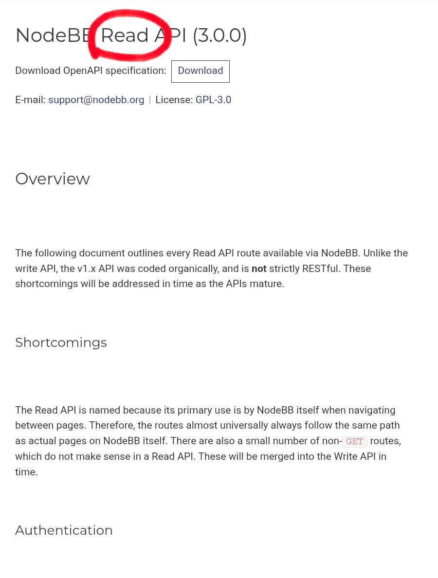

    Die SimpleApi wird für den Button zum Aktualisieren des Widgets benötigt. Auf den Weg klappt es in jeder Visualisierung. Muss man nicjt korrekt ausfüllen, dann klappt nur der reload Button nicht.
    Falls jemand weiß, wie ich Daten senden kann, darf er das gerne schreiben. Mir scheint, als ob es über API und Socket.io deaktiviert ist. Im Forum.
      Das Widget zeigt:
              + '</div>';
          } else {
          } else {
                      + '</td></tr>';
          } else {
          return css
              + '</div>'
              + '</div>'
              + userLine
              + '</div>';

      @David-G. sagte:
      Das ist eine
        @David-G. sagte:
        Das ist eine
        David G.D Online
        David G.D Online
        David G.
        @Homoran
        https://github.com/NodeBB/nodebb-plugin-write-api
        • David G.D David G.
          @Homoran
          @David-G. Read more... ;-)
          As of NodeBB v1.15.0, this plugin is deprecated
          Ist aber auch eine Frage der Sicherheit.
          Wir haben genug mit den bisherigen ungewünschten Aktionen zu tun.

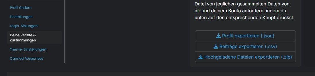

                                @homoran Gibt es eine Möglichkeit seine eigenen Beiträge als PDF / TXT mit Links zu den Bildern herunterzuladen?
                                HomoranH OliverIOO 2 Antworten Letzte Antwort
                                • M MCU
                                  @MCU puuh!
                                  Ist mir nicht bekannt
                                  • M MCU
                                    OliverIOO Offline
                                    OliverIOO Offline
                                    OliverIO
                                    @MCU
                                    stell doch mal eine anfrage gemäß dsgvo :)
                                    Alternativ kannst du dir über dein Profil und Klick auf Beiträge
                                    dir alle deine Beiträge anzeigen lassen.
                                    Wenn man dann auf Seitenweise Darstellung umstellt, kannst du dir die Seiten auch alle als PDF ausdrucken lassen. Aber alles vollautomatisch wird so nicht gehen
                                    Das habe ich noch gefunden, mittels einem Userscript und browser Extension
                                    https://community.nodebb.org/topic/18499/my-experiment-for-a-topic-export-save-to-pdf-html-feature
                                    Meine Adapter und Widgets
                                    Links im Profil
                                    • OliverIOO OliverIO
                                      @MCU
                                      M Online
                                      M Online
                                      MCU
                                      Es gibt eine Möglichkeit im Profil
                                      247
