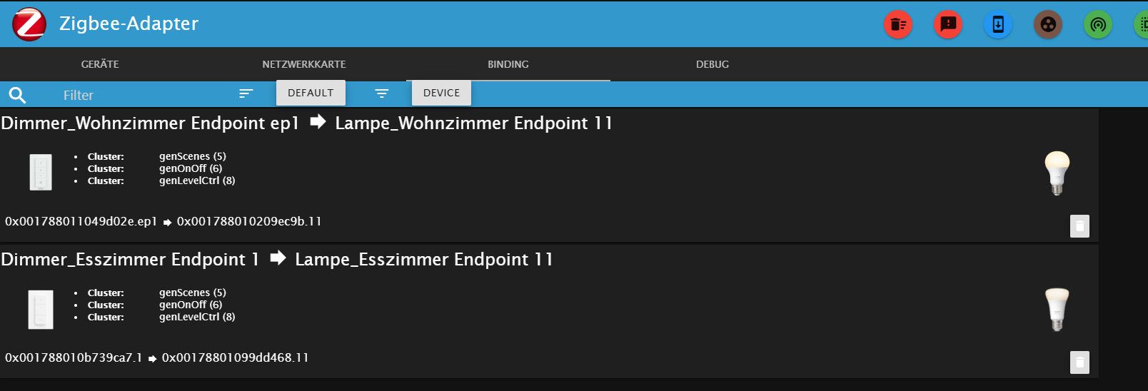

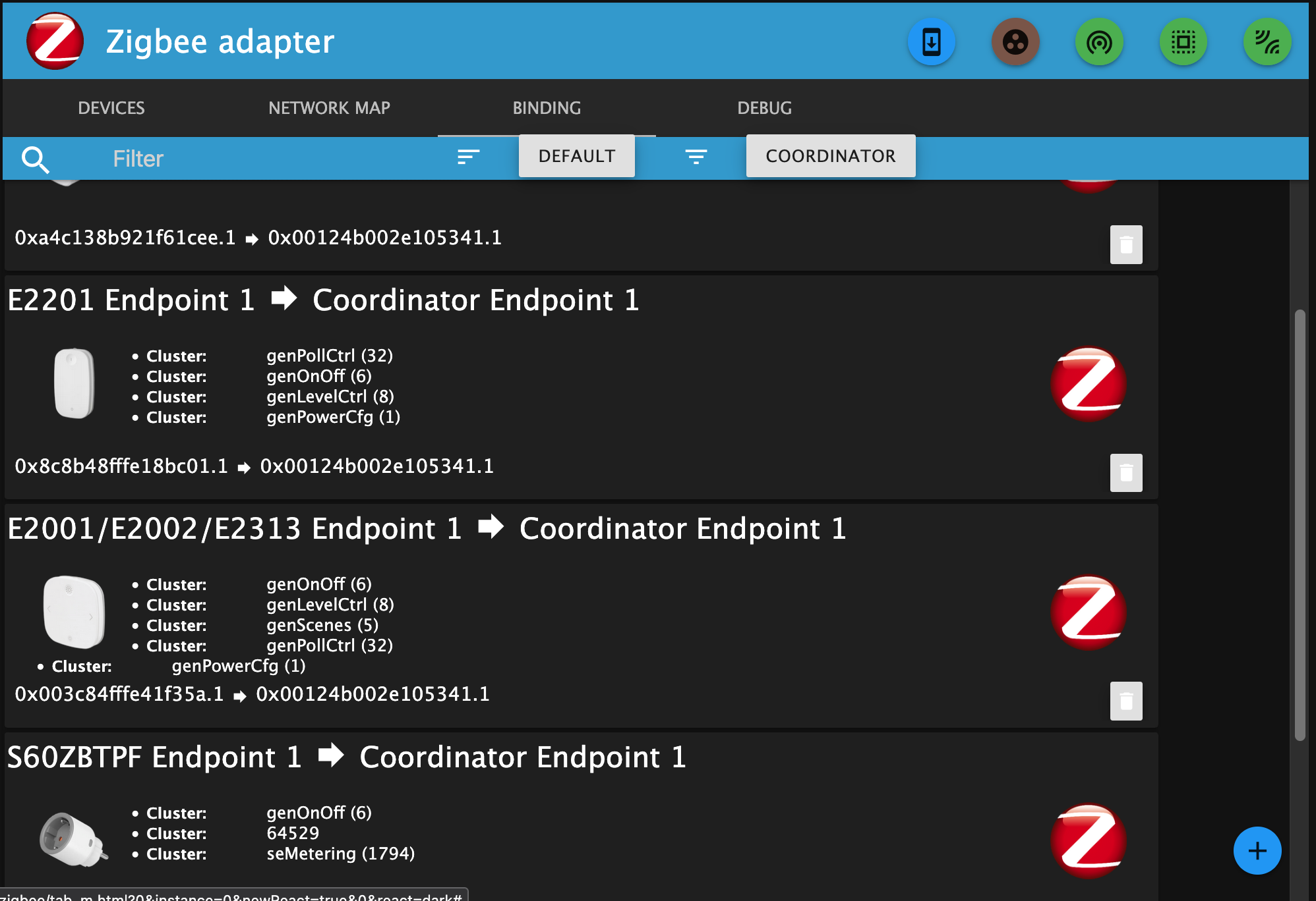

    • Rewrite des 'Binding' Systems. Besser zu nutzen / Besser verständlich. Zeigt auch: Bindings von Geräten zum Koordinator (wenn die Filter so gesetzt sind):
    Auf Devices gefiltert:
    Auf Coordinator gefiltert:

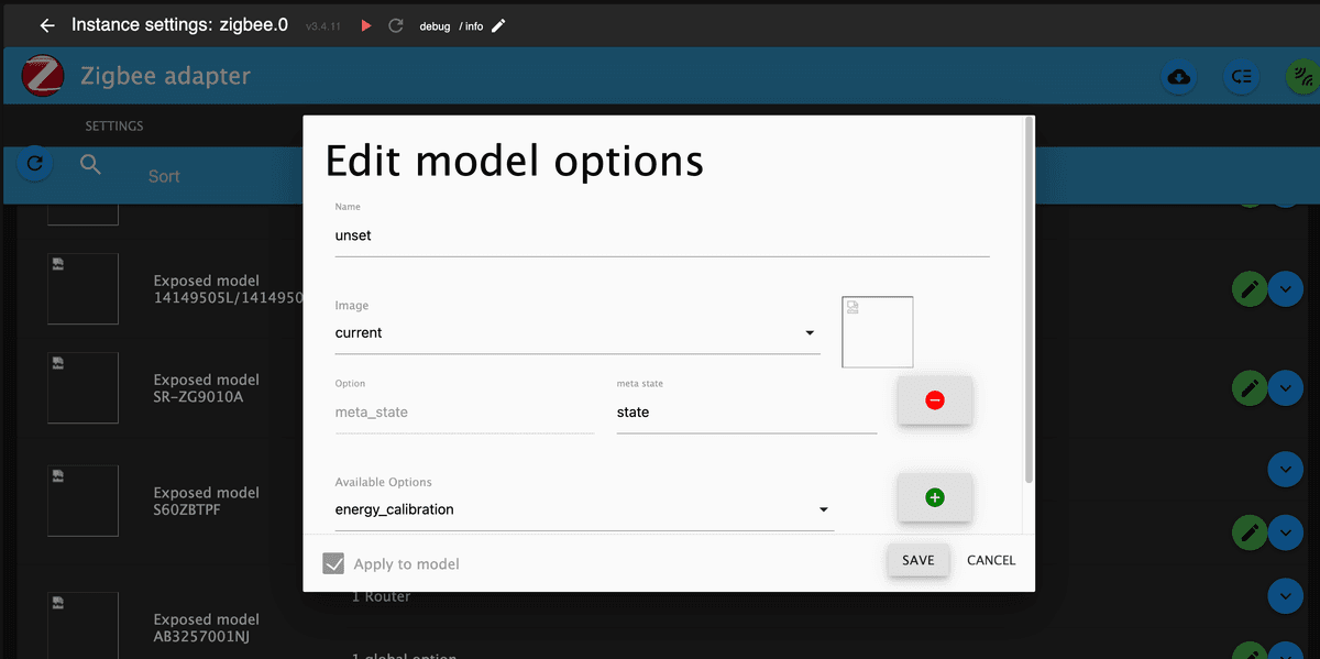

    • Neue Option: meta_state - akzeptiert eine Liste von state Bezeichnungen (mit , getrennt). Diese werden bei der Kommunikation mit den Convertern im Object meta.state mitgegeben. Einige neuere Konverter benötigen dieses um sauber zu funktionieren (z.Bsp. Aqara 600 bei Nutzung des externen Temperatursensors, sowie Sonoff Plug zur korrekten Übermittlung von Leistungsdaten.
    • Adapter defined options. Der Adapter definiert intern bereits eigene model spezifische Optionen - z.Bsp. die für die beiden oben angegebenen Gerätetypen notwendigen meta_state optionen.

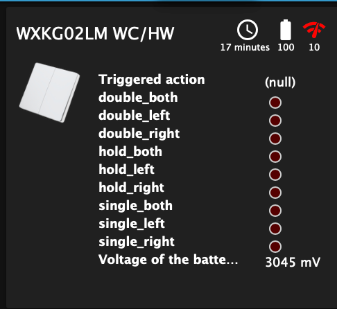

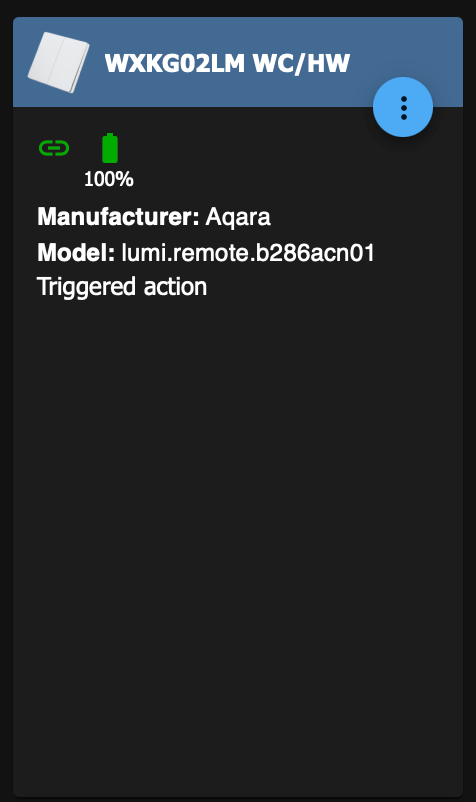

    • Bugfix - crash in Exposes

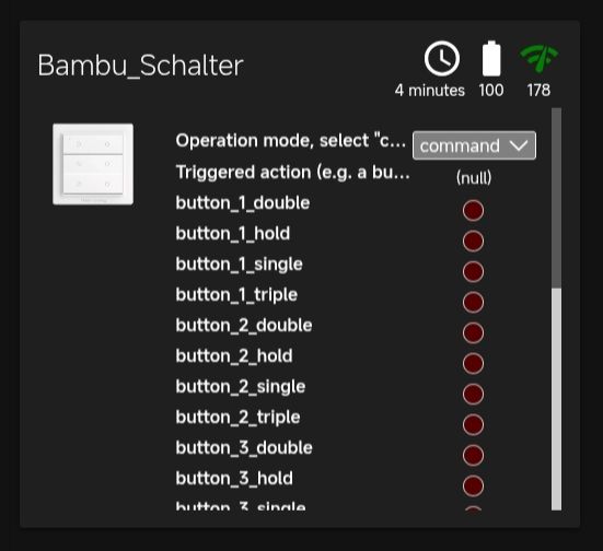

    • Anpassung der Kacheln an dargestellte Daten
    • Verbesserung der Sichtbarkeit von true/false states auf den Kacheln
    • Tooltips für Kachel-State benennungen.

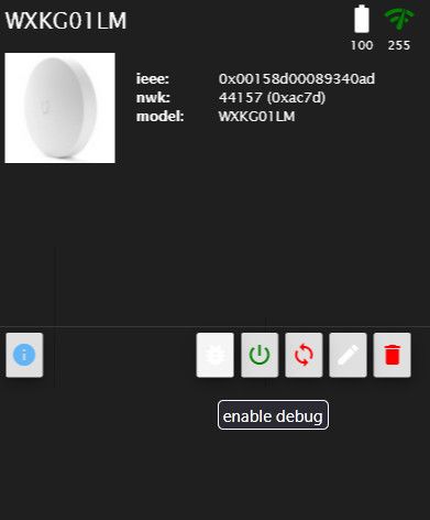

                    Was Passiert wenn du 'device_debug' für das Gerät aktivierst (https://github.com/ioBroker/ioBroker.zigbee/wiki/Device-messaging-debug) ?
                    A.

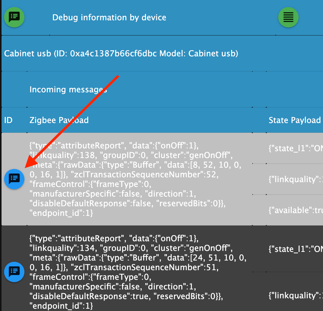

                                      • Die Meldungen kommen nur beim Start - da war aber das 'device_debug' nicht drin
                                      • Anstatt aus dem Debug-Interface via diesem Button: Screenshot 2026-05-04 at 21.18.01.png die Log einträge der relevanten Meldungen (von denen ohne SUCCESS) zu posten hast du auf der einen Seite den Text aus dem Interface kopiert (was den sehr unleserlich macht), und parallel das ganze Log mitgeschickt (bei dem ggf. verschiedene Meldungen ineinander laufen).
                                      Kannst du bitte folgendes tun:
                                      • device_debug für das Gerät wieder aktivieren
                                      • besagte Option wieder aktivieren
                                      • den Adapter neu starten
                                      • dann ins Debug interface schauen (ggf. musst du auf refresh clicken), da sollten 3 Zeilen mit der Meldung EPROC auftauchen. Zu denen jeweils die über den oben verlinkten Button bereitgestellten Log-Ausschnitte posten.
                                      Danke.

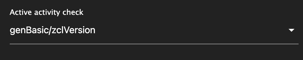

                                          @Peter-V. Das deutet darauf hin das das Gerät nicht sauber im Netz ist oder Firmware probleme hat. Du kannst versuchen die Einstellung
                                          auf den im Bild sichtbaren Wert umzustellen. ggf. ändert das etwas.
