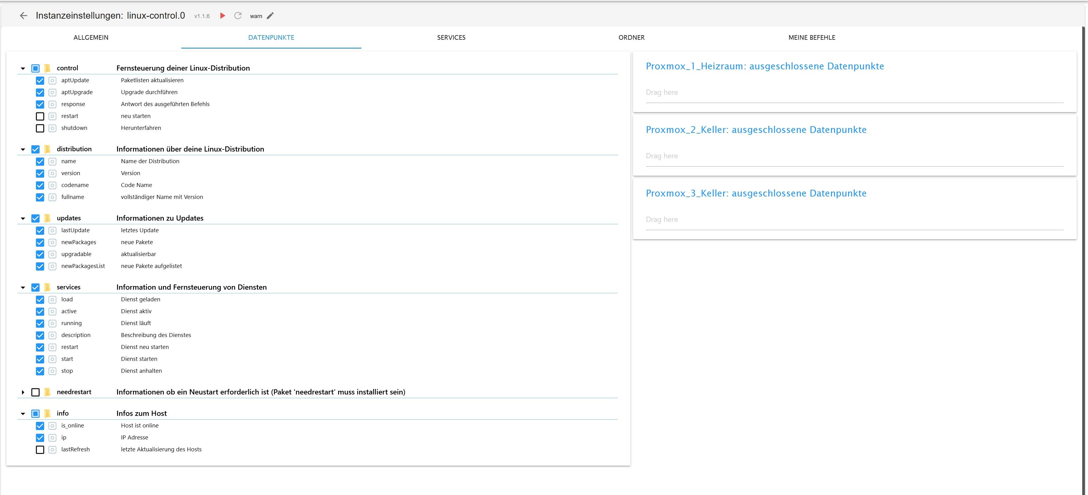

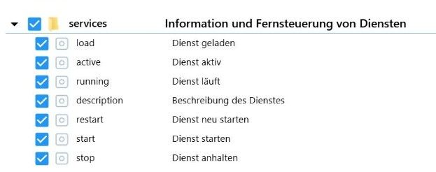

    Hallo
    ich habe in Linux-Control meine drei Proxmox Host konfiguriert, bekomme aber keine Verbindung.
    Im Log sind einige Warn und Error Meldungen.
    Was passt hier noch nicht?

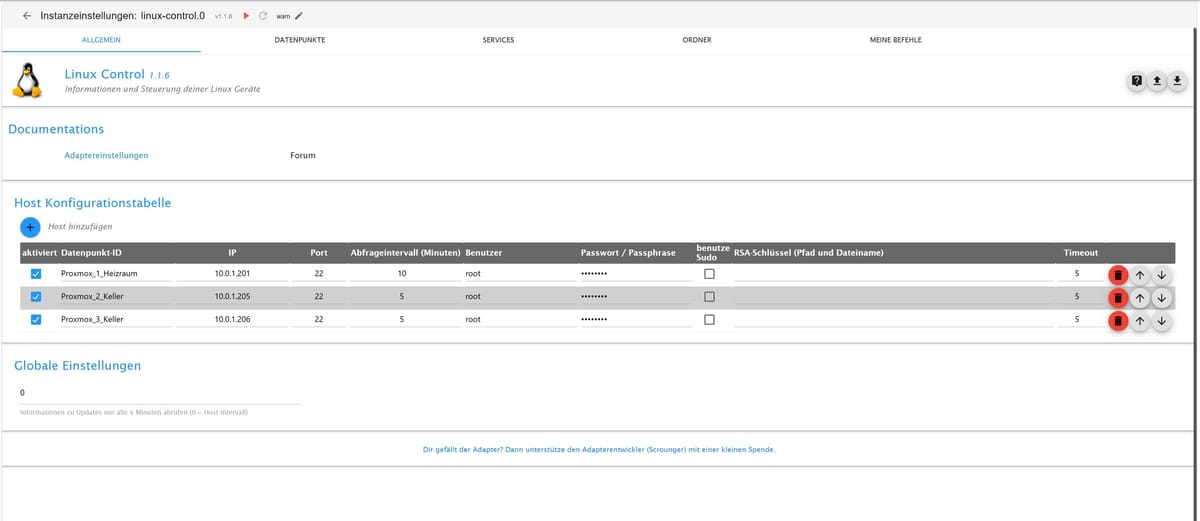

      @Negalein hier fehlt das Abfrageintervall. Post 1 Bild 3.

        @Ro75 sagte:
        leider immer noch

          Ro75R Offline
          Ro75R Offline
          Ro75
          @Negalein sagte:
          Used invalid characters: linux-control.0.Proxmox_3_Keller.services.●.load
          Das Problem gab es schon bei anderen. Kan dir aber leider nicht mehr die Lösung sagen. Im Log sehe ich immer nur Keller_3.
          Ro75.

            @Negalein sagte:
            Error: The pattern "io.linux-control.0.Proxmox_3_Keller.services.●.start" is not a valid ID pattern
            https://github.com/Scrounger/ioBroker.linux-control/issues/55
            mach den Haken mal weg bei services

              @crunchip sagte:
              ah, da war ja mal was von mir. hab ich vergessen.
              jetzt kommen nur noch die cpu-temp Fehler.

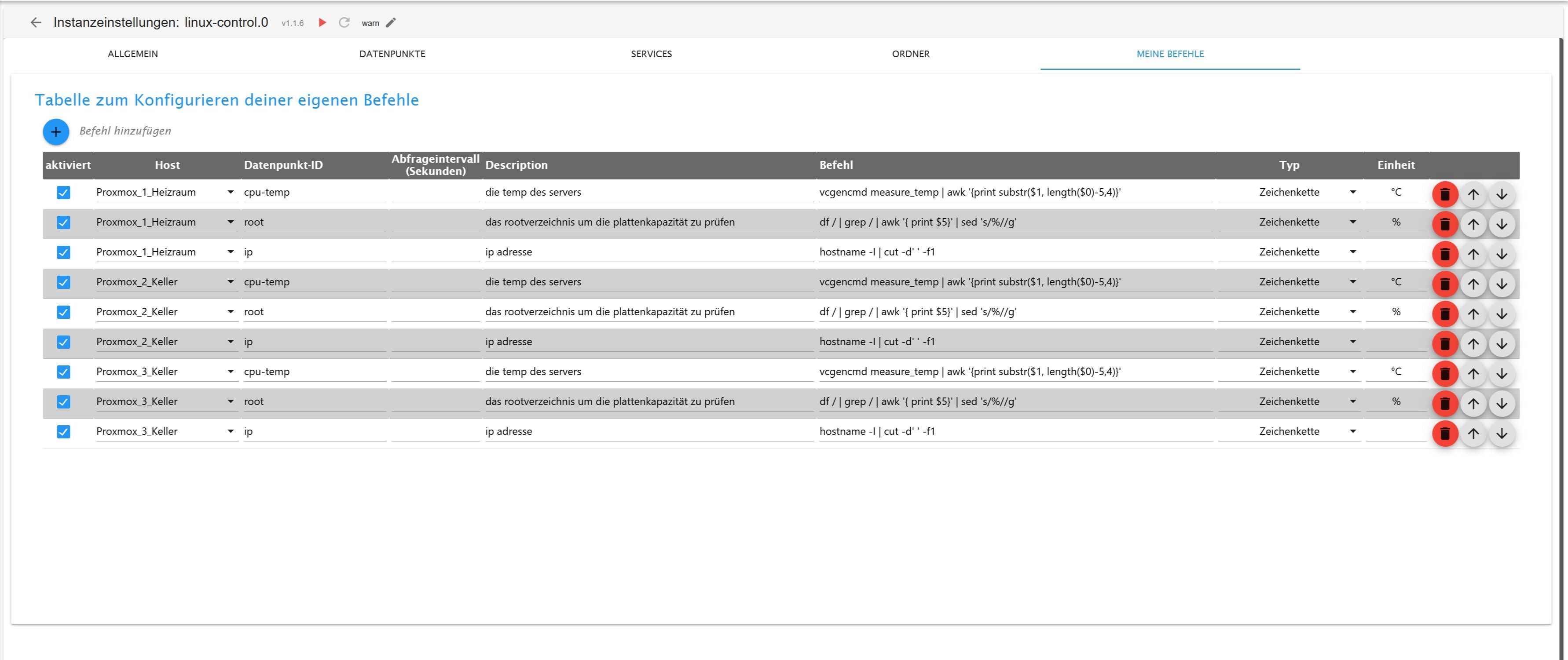

              hab das als Befehl
              vcgencmd measure_temp | awk '{print substr($1, length($0)-5,4)}'
              linux-control.0
              2026-04-28 11:41:26.934	error	[userCommandExecute] Proxmox_2_Keller (10.0.1.205:22, id: cpu-temp, description: die temp des servers): response error: bash: line 1: vcgencmd: command not found, stack: ResponseError: [userCommandExecute] Proxmox_2_Keller (10.0.1.205:22, id: cpu-temp, description: die temp des servers): bash: line 1: vcgencmd: command not found at LinuxControl.sendCommand (/opt/iobroker/node_modules/iobroker.linux-control/main.js:907:26) at processTicksAndRejections (node:internal/process/task_queues:103:5) at LinuxControl.userCommandExecute (/opt/iobroker/node_modules/iobroker.linux-control/main.js:249:21)
              linux-control.0
              2026-04-28 11:41:26.681	error	[userCommandExecute] Proxmox_1_Heizraum (10.0.1.201:22, id: cpu-temp, description: die temp des servers): response error: bash: line 1: vcgencmd: command not found, stack: ResponseError: [userCommandExecute] Proxmox_1_Heizraum (10.0.1.201:22, id: cpu-temp, description: die temp des servers): bash: line 1: vcgencmd: command not found at LinuxControl.sendCommand (/opt/iobroker/node_modules/iobroker.linux-control/main.js:907:26) at processTicksAndRejections (node:internal/process/task_queues:103:5) at LinuxControl.userCommandExecute (/opt/iobroker/node_modules/iobroker.linux-control/main.js:249:21)
              linux-control.0
              2026-04-28 11:41:25.087	error	[userCommandExecute] Proxmox_3_Keller (10.0.1.206:22, id: cpu-temp, description: die temp des servers): response error: bash: line 1: vcgencmd: command not found, stack: ResponseError: [userCommandExecute] Proxmox_3_Keller (10.0.1.206:22, id: cpu-temp, description: die temp des servers): bash: line 1: vcgencmd: command not found at LinuxControl.sendCommand (/opt/iobroker/node_modules/iobroker.linux-control/main.js:907:26) at processTicksAndRejections (node:internal/process/task_queues:103:5) at LinuxControl.userCommandExecute (/opt/iobroker/node_modules/iobroker.linux-control/main.js:249:21)

                @Negalein sagte:
                vcgencmd
                ist ein RaspberryOS spezifisches Kommando. Auf anderen Linuxen/anderer Hardware kommst du damit nicht ans Ziel.
                  @Negalein sagte:
                  vcgencmd
                  NegaleinN Offline
                  NegaleinN Offline
                  Negalein
                  @Thomas-Braun sagte:
                  ah, danke
                  dann werd ich mich mal auf die Suche machen

                      @crunchip sagte:
                      sensors | grep Package -m 1 | awk '{print $4}' | awk '{print substr($1, length($0)-6,2)}'
                      Sind noch da
                      linux-control.0
                      2026-04-28 12:05:02.862	error	[userCommandExecute] Proxmox_1_Heizraum (10.0.1.201:22, id: cpu-temp, description: die temp des servers): response error: bash: line 1: sensors: command not found, stack: ResponseError: [userCommandExecute] Proxmox_1_Heizraum (10.0.1.201:22, id: cpu-temp, description: die temp des servers): bash: line 1: sensors: command not found at LinuxControl.sendCommand (/opt/iobroker/node_modules/iobroker.linux-control/main.js:907:26) at processTicksAndRejections (node:internal/process/task_queues:103:5) at LinuxControl.userCommandExecute (/opt/iobroker/node_modules/iobroker.linux-control/main.js:249:21) at LinuxControl.userCommand (/opt/iobroker/node_modules/iobroker.linux-control/main.js:204:10) at LinuxControl.refreshHost (/opt/iobroker/node_modules/iobroker.linux-control/main.js:85:5) at async Promise.allSettled (index 0) at LinuxControl.onReady (/opt/iobroker/node_modules/iobroker.linux-control/main.js:53:4)
                      linux-control.0
                      2026-04-28 12:05:02.412	error	[userCommandExecute] Proxmox_2_Keller (10.0.1.205:22, id: cpu-temp, description: die temp des servers): response error: bash: line 1: sensors: command not found, stack: ResponseError: [userCommandExecute] Proxmox_2_Keller (10.0.1.205:22, id: cpu-temp, description: die temp des servers): bash: line 1: sensors: command not found at LinuxControl.sendCommand (/opt/iobroker/node_modules/iobroker.linux-control/main.js:907:26) at processTicksAndRejections (node:internal/process/task_queues:103:5) at LinuxControl.userCommandExecute (/opt/iobroker/node_modules/iobroker.linux-control/main.js:249:21) at LinuxControl.userCommand (/opt/iobroker/node_modules/iobroker.linux-control/main.js:204:10) at LinuxControl.refreshHost (/opt/iobroker/node_modules/iobroker.linux-control/main.js:85:5) at async Promise.allSettled (index 1) at LinuxControl.onReady (/opt/iobroker/node_modules/iobroker.linux-control/main.js:53:4)
                      linux-control.0
                      2026-04-28 12:05:00.840	error	[userCommandExecute] Proxmox_3_Keller (10.0.1.206:22, id: cpu-temp, description: die temp des servers): response error: bash: line 1: sensors: command not found, stack: ResponseError: [userCommandExecute] Proxmox_3_Keller (10.0.1.206:22, id: cpu-temp, description: die temp des servers): bash: line 1: sensors: command not found at LinuxControl.sendCommand (/opt/iobroker/node_modules/iobroker.linux-control/main.js:907:26) at processTicksAndRejections (node:internal/process/task_queues:103:5) at LinuxControl.userCommandExecute (/opt/iobroker/node_modules/iobroker.linux-control/main.js:249:21) at LinuxControl.userCommand (/opt/iobroker/node_modules/iobroker.linux-control/main.js:204:10) at LinuxControl.refreshHost (/opt/iobroker/node_modules/iobroker.linux-control/main.js:85:5) at async Promise.allSettled (index 2) at LinuxControl.onReady (/opt/iobroker/node_modules/iobroker.linux-control/main.js:53:4)
                      ° Fixer ---> iob fix

                        @Negalein sagte:
                        Also ist auch das Kommando nicht verfügbar. Kann aber ggfls. nachinstalliert werden.
                        Wobei solch hardwarenahes Zeuch auch auf dem Proxmox-Host besser aufgehoben wäre, denke ich.

                          crunchipC Abwesend
                          crunchipC Abwesend
                          crunchip
                          @Negalein muss auf dem proxmox host installiert sein
                          apt install lm-sensors
                          dann ausführen
                          sensors-detect
                          anschliessend
                          sensors
                          zeigt dir im teminal die Werte an
                          somit sollte dann auch der Adapter die Werte abholen können
                            @Negalein sagte:
                            Meister MopperM Online

                            Ich bekomme die CPU-Temp meiner NUC mit
                            sensors | grep 'Package id 0:' | awk '{print $4}' | cut -c2-3
