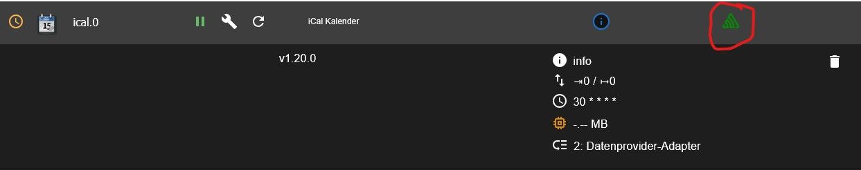

          • MartinPM Abwesend
            MartinPM Abwesend
            MartinP
            Gleiches Problem - schalte jetzt auch mal Sentry im Adapter aus..
            Wieder alte Bauernregel nicht beachtet: NIE "Nuller" Versionen installieren ;.)
            Also xy.0 -> Böse. xy.1 usw. -> Besser

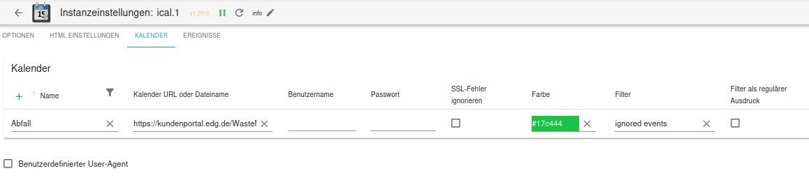

            Interessanterweise betrifft es bei mir nur eine von zwei ical - Instanzen.
            Instanz 0 funktioniert
            Instanz 1 funktioniert nicht
            Habe zwei Instanzen, weil ich den Abfallkalender nicht so häufig aktualisieren will - der Server scheint manchmal nicht erreichbar - meist zwischen Mitternacht und Arbeitsbeginn am Folgetag ....

                  Hier das Logging von meinem Adapter ...
                  2026-04-25 08:57:04.507 - info: ical.1 (810693) starting. Version 1.20.0 in /opt/iobroker/node_modules/iobroker.ical, node: v22.22.2, js-controller: 7.0.7
                  2026-04-25 08:57:05.271 - error: ical.1 (810693) uncaught exception: request.headers.split is not a function
                  2026-04-25 08:57:05.272 - error: ical.1 (810693) TypeError: request.headers.split is not a function
                  at setHeadersOnRequest (/opt/iobroker/node_modules/@sentry/src/integrations/undici/index.ts:282:39)
                  at _onRequestCreate (/opt/iobroker/node_modules/@sentry/src/integrations/undici/index.ts:192:9)
                  at Channel.publish (node:diagnostics_channel:156:9)
                  at new Request (node:internal/deps/undici/undici:2146:27)
                  at Client.[dispatch] (node:internal/deps/undici/undici:7944:25)
                  at Intercept (node:internal/deps/undici/undici:7677:20)
                  at Client.[Intercepted Dispatch] (node:internal/deps/undici/undici:707:16)
                  at Client.dispatch (node:internal/deps/undici/undici:723:44)
                  at Pool.[dispatch] (node:internal/deps/undici/undici:954:32)
                  at Pool.[Intercepted Dispatch] (node:internal/deps/undici/undici:700:33)
                  2026-04-25 08:57:05.273 - error: ical.1 (810693) request.headers.split is not a function
                  2026-04-25 08:57:05.351 - info: ical.1 (810693) terminating
                  2026-04-25 08:57:05.352 - warn: ical.1 (810693) Terminated (UNCAUGHT_EXCEPTION): Without reason
                  2026-04-25 08:57:05.688 - error: host.iobroker-test-sicher instance system.adapter.ical.1 terminated with code 1 (JS_CONTROLLER_STOPPED)
                  ical.0 läuft ohne Holpern
                  2026-04-25 09:00:22.095 - info: ical.0 (810735) starting. Version 1.20.0 in /opt/iobroker/node_modules/iobroker.ical, node: v22.22.2, js-controller: 7.0.7
                  2026-04-25 09:00:27.502 - info: ical.0 (810735) processing URL: Martin_docker http://192.168.2.146:5232/martin/e4c584bc-2ea6-bae6-1d4e-debe6a702f21/
                  2026-04-25 09:00:34.864 - info: ical.0 (810735) Terminated (NO_ERROR): Without reason
                  Habe jetzt Sentry bei ical.1 ausgemacht ... für interessierte Mitleser - geht nur im Expertenmodus.

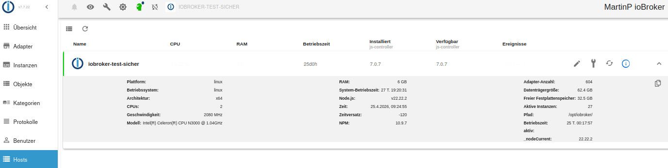

                      @MartinP @bahnuhr welche Version vom jscontroller habt ihr installiert?
                      • MartinPM Abwesend
                        MartinPM Abwesend
                        MartinP
                        Js-Controller 7.0.7 bin im stable Repo
                        • MartinPM MartinP
                          FeuersturmF Offline
                          FeuersturmF Offline
                          Feuersturm
                          schrieb am zuletzt editiert von Feuersturm
                          @MartinP das ist die Ursache. Mit js-controller 7.1.0 ist das Problem gelöst. Ein sentry update war notwendig und wurde mit dem Release gemacht.
                          https://github.com/ioBroker/ioBroker.js-controller/blob/master/CHANGELOG.md#710-2025-12-06---milla

                                        Nur mal nach gefragt= Warum kommt bei mir dann diese Meldung nicht ? Obwohl ich js-controller: 7.0.7 nutze
                                        ical.0
                                        	2026-04-25 17:43:11.747	info	Terminated (NO_ERROR): Without reason
                                        ical.0
                                        	2026-04-25 17:43:06.365	info	processing URL: Müllkalender https://calendar.google.com/calendar/ical/xxxxxxxxxxxxxxxxx8c%40group.calendar.google.com/private-32cc3a968fdxxxxxxxx6ce4d4/basic.ics
                                        ical.0
                                        	2026-04-25 17:43:05.546	info	starting. Version 1.20.0 in /opt/iobroker/node_modules/iobroker.ical, node: v22.22.2, js-controller: 7.0.7
                                        Edit ; sentry ist an
