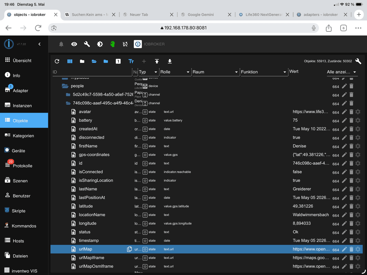

    Bei meiner Tracker map url aktualisiert sich die Karte nicht. Steht immer noch auf 17:05 Uhr als ich upgedatet habe. Bei Personen selbst geht die Karte und die Location. Muss ich die tracker Karte irgendwo einstellen dass sich die aktualisiert?

      @womber .. welche Adapter Version verwendest du? Von welchen Karten sprichst du?
      Es gibt da Unterschiede zwichen den Karten aus dem People-Verzeichnis und dem Tracker-Verzeichnis

        Nutze die 1.3.1
        Bei people die map url stimmt die Position
        Bei tracker die url ist von 17:05 Uhr und aktualisiert sich nicht

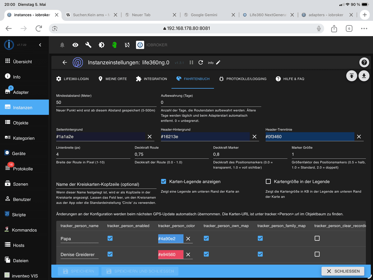

            @womber .. und du hast dich seit 17:05 auch mehr als 50m bewegt? Die Karten werden nur bei aktiver Beweung bzw. Standortänderung aktualisiert.
            Falls ja, dann muss ich das morgen im Code kontrollieren!
            Ich nutze nur die Karten aus dem Tracker-Verzeichnis und hier stimmt der Standort exakt.

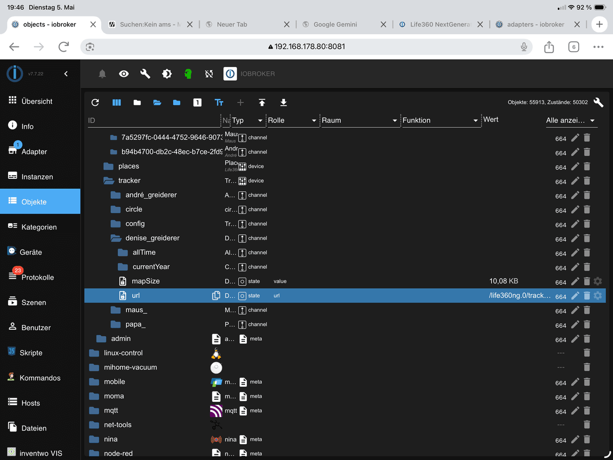

              Ich nicht, aber meine beiden Kinder. Die sind paar Kilometer gefahren. Jo die tracker Maps würd ich auch gerne nehmen wenn die sich bei mir aktualisieren würden. Komisch ist, dass der Standort bei people sich ja aktualisiert (ich bekomme per Telegramm Nachricht wenn der Ort sich geändert hat). Das funktioniert, nur der tracker Ordner geht bei mir nicht, der ist wie eingefroren während der Rest fröhlich aktualisiert. Sag Bescheid ob du noch irgendwelche Infos von Versionen o.ä. brauchst zum schauen. Ich danke dir!

                            ja nur /life360ng.0/tracker/denise_greiderer.html
                            wenn ich im browser aber http://192.168.178.80:8081/life360ng.0/tracker/denise_greiderer.html eingebe kommt ein 404er - page not found... müsste das nicht auch gehen?

                                  Nei, das geht nicht. Falscher Port! Du musst den Web Port nehmen 8082
