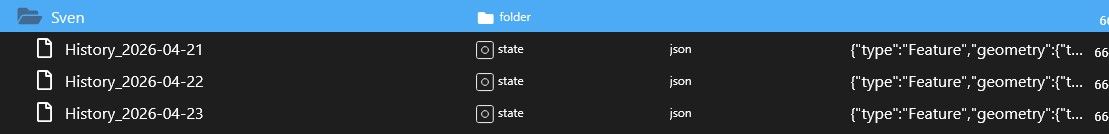

    Hallo zusammen.
    Ich habe den Life360 Adapter überarbeitet und eine neue Version als Life360ng veröffentlicht.
    So weit, so gut.
    Jetzt kommt der schwierige Part:
    Ich habe vor, eine Art 'Fahrtenbuch' zu integrieren und bekomme jeden Tag ein GeoJSON mit folgendem Inhalt:
    (läuft zur Zeit bei mir lokal im Script Adapter)
    {"type":"Feature","geometry":{"type":"LineString","coordinates":[[8.1092108,53.375156],[8.1092214,53.3753376],[8.109268,53.3751492],[8.1092831,53.3755614],[8.1087375,53.3752636],[8.1091828,53.3752033],[8.1061711,53.3707939],[8.1204745,53.3577902],[8.1178562,53.3568921],[8.1169575,53.3571844],[8.1178577,53.3568928],[8.1207508,53.357289],[8.1201376,53.358266],[8.1188753,53.3591781],[8.1151099,53.3618768],[8.1138014,53.3628293],[8.1071239,53.3681901],[8.1083342,53.3749194],[8.1091339,53.3752177]]},"properties":{"timestamps":[1776809217372,1776839037107,1776853064038,1776854521466,1776854946156,1776855492689,1776856707181,1776857010849,1776857314572,1776877018575,1776878051562,1776884737864,1776884798671,1776884859406,1776884920151,1776884981224,1776885041832,1776885224092,1776885284738]}}
    Da kann so niemand etwas mit anfangen.

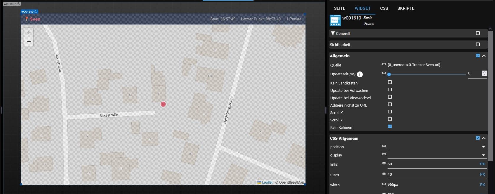

    Jetzt meine Idee:

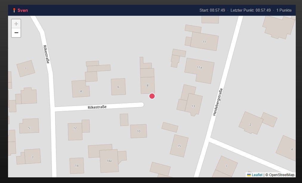

    Ein Karten-Widget (VIS2) anzubieten, auf der man die Strecke sieht.
    Aus dem oben genannten json wird z.B. diese Karte:
    In der Runtime dann ein Dropdown um die passende json auswählen zu können
    Auf einen anderen Adapter verweisen (zum Beispiel das Widget bei unserm Widget-Adapter einzubauen) finde ich persönlich schwierig. Man zwingt somit den User einen weiteren Adapter installieren zu müssen.
    Alternative wäre das Map Widget von @oliverio .... das will ich mir am Wochenende angucken. Ich möchte es so userfreundlich wie möglich gestallten.

                          @OliverIO ... können wir uns da über Telegram mal düber unterhalten? ... oder ist dir Discord lieber?
                          Ich weiß nicht, wie aufwendig es ist einen 'mormalen' Adapter fit für React (VIS2) zu bekommen. Deswegen die Idee, in meinem Adapter den Code und die Daten bereitzustellen und sie an einen Widget Adapter zu übergeben.
                          Ich habe noch eine Idee, die ich am Samtstag testen will. Änhlich wie ich es mit den einzelnen Karten mache. Da lege ich in einem Datenpunkt eine URL für einen iFrame ab.
                          Eventuell klappt das auch mit einer Route ?! Dann könnte ich 'einfach' pro GeoJSON eine URL bereitstellen.

                            @skvarel

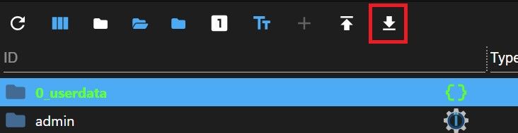

                            kannst du mir mal einen export der datenpunkte deines adapters machen, in dem entsprechende testdaten enthalten sind?
                            leider habe ich selbst kein live360
                            also einfach in der objektansicht den adapter markieren

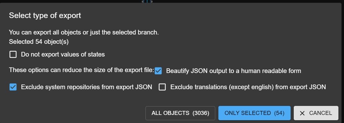

                            dann auf den download/safe knopf drücken und in der folgenden ansicht
                            dann auf "only selected" drücken

                                @skvarel
                                ich habe verstanden, das die daten so hinterlegt sind
                                ich interpretiere, das das viele einzelne datenpunkte sind, also für jeden Nutzer ein Ordner und jeweils ein Datenpunkt für einen Tag mit den Pfadangaben im Format GeoJSON.
                                In dieser Struktur ist es für ein widget etwas unhandlich, da man eigentlich im widget konkrete Datenpunkte angeben muss.

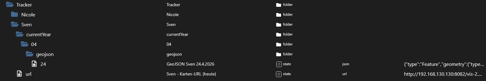

                                        @skvarel
                                        habe mir gerade mal den adapter in einer dev umgebung installiert.
                                        Sag mir mal wie die Datenstruktur weitergeht.
                                        Ich vermute mal unterhalb von people sieht man dann das aus dem Bild?
                                        Also hat man dann einen Ordner mit
                                        life360.0.people.Sven
                                        und dann
                                        life360.0.people.Sven.History_2026-04-21
                                        life360.0.people.Sven.History_2026-04-22
                                        und so fort
                                        Meine Adapter und Widgets
                                        Links im Profil
                                        skvarelS 2 Antworten Letzte Antwort

                                          skvarelS Online
                                          skvarelS Online
                                          skvarel
                                          @OliverIO .. kommst du hier an meine json?
                                          https://github.com/ioBroker/ioBroker.repositories/pull/5831#issuecomment-4294451967
