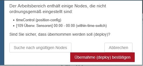

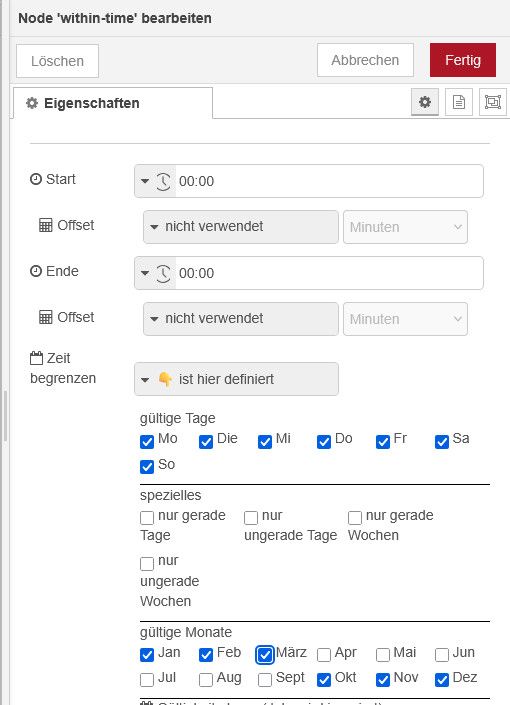

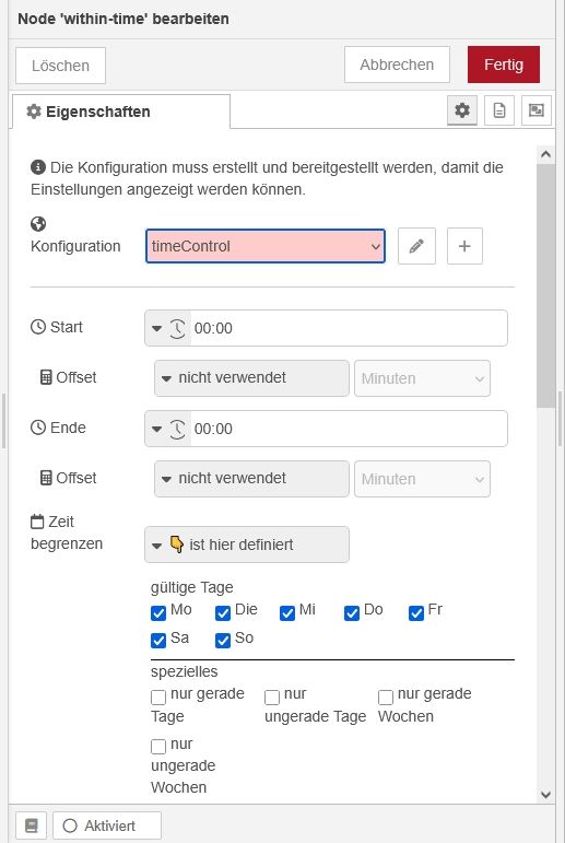

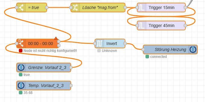

          Leider funktioniert es nicht so, wie ich mir das vorstelle.
          Was mache ich falsch?
          Vielleicht habe ich mich falsch ausgedrückt!
          Der Grenzwert Vorlauf 2_3 soll in den angegebenen Monaten keine Auswirkung haben, bzw nur in den nicht angegebenen Monaten aktiv sein.
          EDIT:
          Habe jetzt meine Nodes noch einmal umverdrahter und jetzt scheint es zu funktionieren.
          Melde mich, wenn ich noch Fragen habe.
          Vielen Dank

            @Tontechniker sagte:
            da fehlt die Konfiguration:
            Auch wenn du es für diesen Anwendungsfall nicht benötigst, muss dein Standort eingetragen werden, damit die sonnenabhängigen Funktionen laufen.

              • T Offline
                Tontechniker
                Danke, habe ich mittlerweile gefunden.

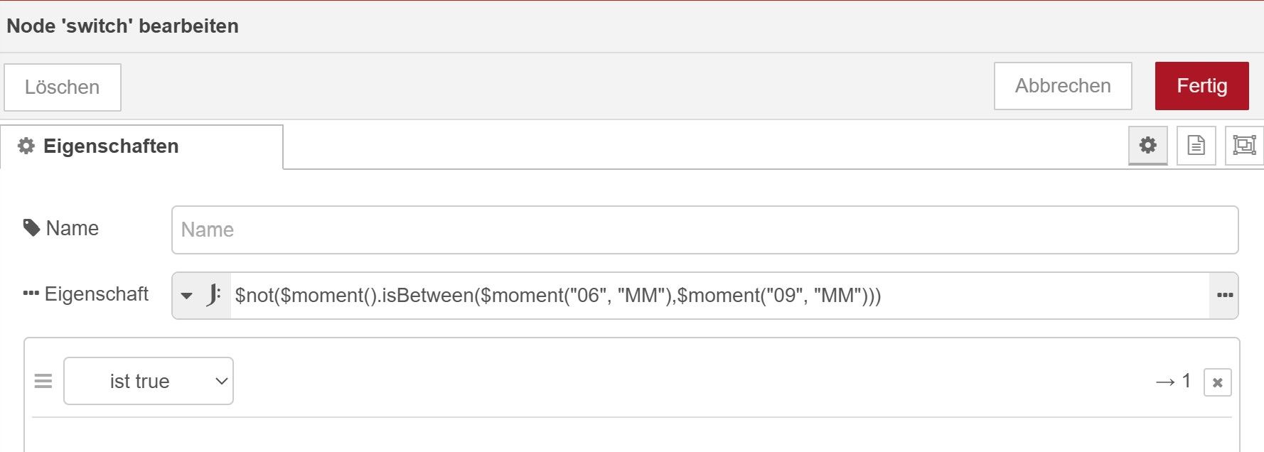

                  @Tontechniker
                  Man kann solche Filter aber auch OHNE neue Nodes zu installieren mit einfachen Standard-Switch Nodes realisieren:
                  ggf. einfach nochmal meinen alten Thread anschauen: https://forum.iobroker.net/topic/50086/datum-und-zeitverarbeitung-mit-nodered
