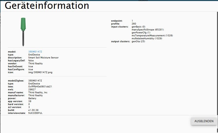

    OK, es scheint mindestens ein Update zu geben. Aber wie macht man das?
    Bisher habe ich nur Beschreibungen über HA gefunden. Oder über Zigbee2MQTT.
    Wie würdet ihr an die Sache gehen?
    Danke und Gruß
    Björn

          Wichtig noch - du musst den Sensor aufwecken bevor du den Firmware check startest - sonst klappt das nicht
          • Bjoern77B Offline
            Bjoern77B Offline
            Bjoern77
            Moin

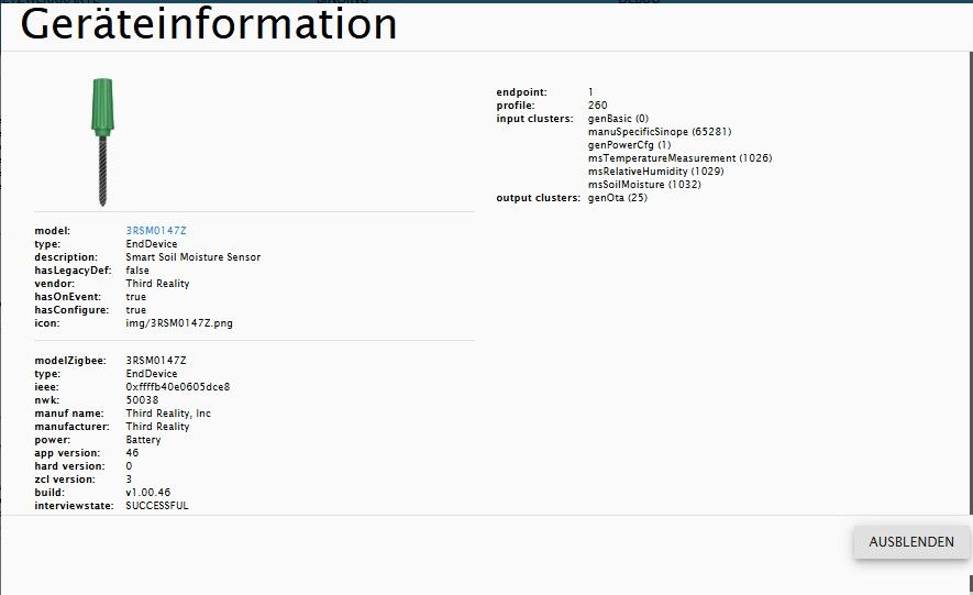

            Es funktioniert! Nach dem Update bekomme ich auch wieder Werte.
            Vielen Dank!
            Ich habe es so gemacht:
            Batterie rein, neu gepairt, dann auf der Hauptseite vom Zigbee Adapter oben rechts auf das blaue Icon klicken.
            Nun haben alle Geräte, für die es ein Update gibt auf der Rückseite der Kachel ein grünes Update Icon, da rauf klicken und Geduld haben. Irgendwann ist die neue Firmware drauf.
            Nochmals Danke und Gruß
            Björn

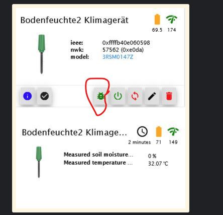

              @Bjoern77 sagte:
              im LOG kannst du eine % Zahl sehen.. mal neben bei.. was das update macht

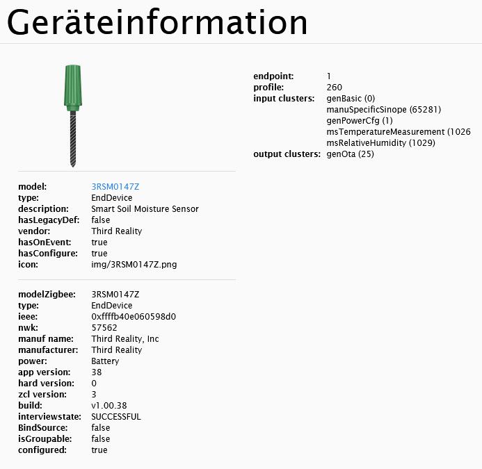

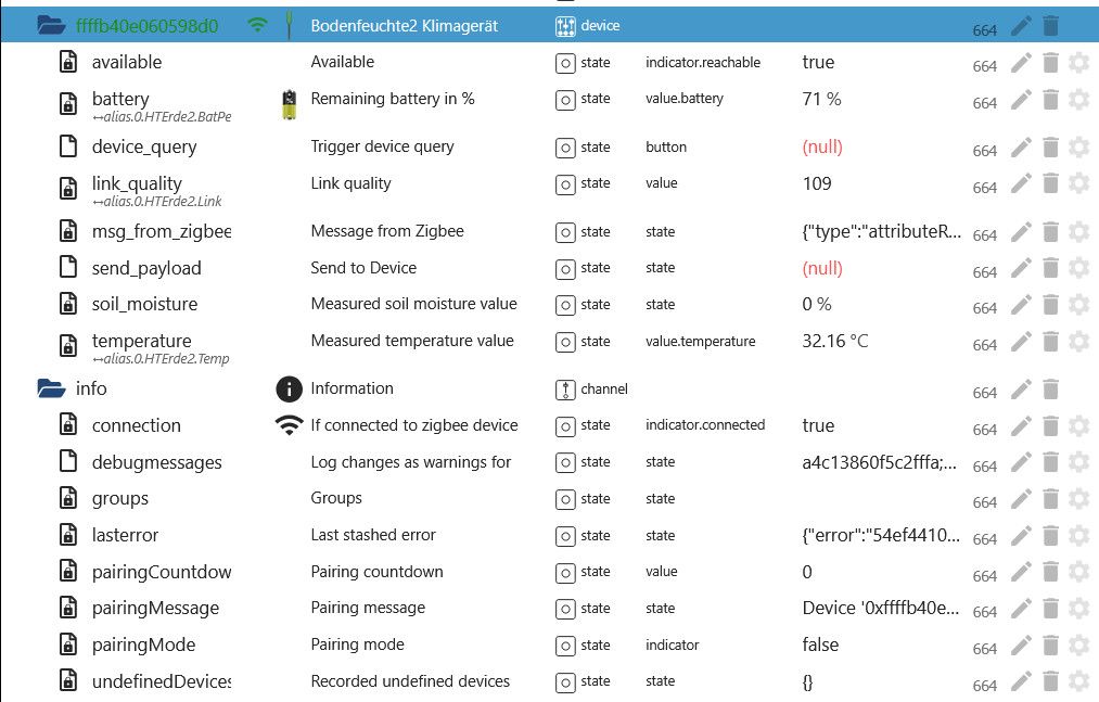

                Hallo, ich hatte genau das selbe Problem wie @bjoern77. Hab dann ein Update gemacht (vorher 1.00.38 > 1.00.38 ???) selbe firmwareversion, aber die soil_moisture funktioniert wieder.
                Allerdings bekomme ich nun alle 2-3 Minuten einen Haufen Warnungen:

                Und auf ein Reconfigure kommt nach wie vor die Meldung:
                Error: 0xffffb40e060598d0 3RSM0147Z Failed to configure. --> Device 0xffffb40e060598d0 has no input cluster msSoilMoisture
                Hier noch das Objekt:
                und die Zigbee infos:

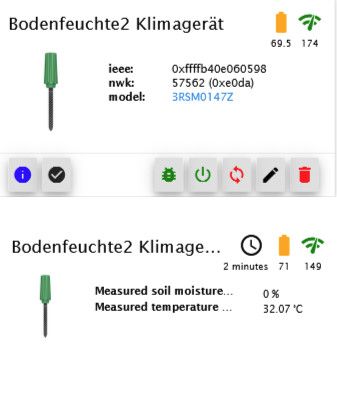

                  • arteckA Offline
                    arteckA Offline
                    arteck
                    mach den aus dann kommen keine Meldungen
                      Delphinis
                      Danke, das hab ich übersehen.
                      nur zur Info: Die Firmware ist jetzt auch ge-updated worden. Hat zwar nochmals eine Weile gedauert, oder ein Neuladen aber jetzt hab ich v1.00.51
