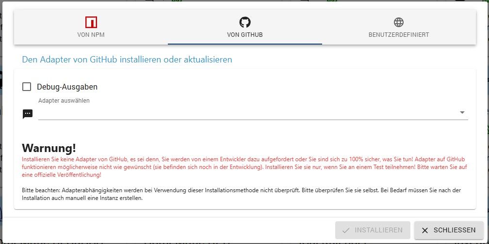

          Auf die 1.20.0 hatte ich schon aktualisiert. Das brachte keine Besserung. Hab jetzt die neuste Version von github geholt, auch das hat leider keine Verbesserung gebracht.
          Die Widerholungsdaten sind weiterhin lückenhaft: "rrule":{"_rrule":{"tzid":"UTC","originalDtstart":{},"opts":{"dtstart":{},"tzid":"UTC","freq":"YEARLY","interval":1}

            @Sneak-L8 sagte:
            Auch ein upload gemacht?
              Sneak-L8
              Wieso upload? Was soll das bewirken? Umstellung auf Admin und Installation mit Katzen-Symbol ist doch m.W. ausreichend.
              • S Sneak-L8
                @Sneak-L8 sagte:
                Siehe Doku!
                Eine Installation aus Github installiert nur neue Adapter-Dateien.
                Erst der Upload schiebt sie in die Instanzen
                  Sneak-L8
                  siehe Doku
                  Welche Doku? Es gibt einige.
                  Und seit wann ist das so?
                  Wenn ich meinen Adapter entwickle ziehe ich die neuste Version immer über die Installation von github. Manchmal muss ich den Adapter neu starten, aber er zieht immer die neuste Änderung. Upload habe ich dafür nie gemacht.
                  Dann wären ja auch alle Adapter veraltet und die Versionsnummer im Admin wäre falsch, wenn ich die Updates immer über die GUI ziehe.

                      Sneak-L8
                      Vielleicht reden wir auch aneinander vorbei?
                      Ich meine diese Funktion:
                      Da steht nichts von Upload, sondern von installieren. Den von Dir eingefügten Hinweistext kenne ich nicht und weiß auch nicht, wo ich den finden soll.
                      Aber in diesem Thread geht es eigentlich um das Problem bei iCal, wir sollte wieder dahin zurück....
