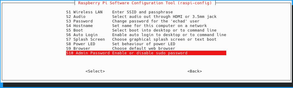

      @mcm1957 sagte:
      Das wird bei Befehlen die der js-controller ev absetzt schwierig ...
      Das ist aber ja grundsätzlich nichts neues für alles was nicht RaspberryOS ist.
      VMs, LXCs usw waren noch nie komplett ohne Passwort für sudo.
      Ich wüsste nicht, warum es dann zu wirklichen Problemen kommen sollte, wenn RaspberryOS jetzt das übliche Verhalten einführt.
      Ich logg mich doch nicht mit ssh keys ein um dann erst zig mal ein sicheres langes Passwort zu tipseln
      Dafür gibt es ja die 'grace time'. Stell dir die auf mehrere Stunden, dann haste solange Ruh'.
      Oder du stellst es wieder auf passwordless.
