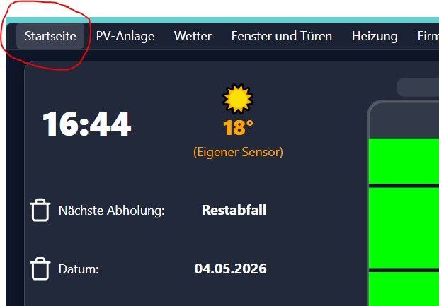

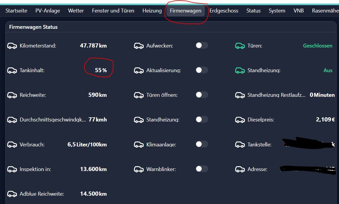

              Hallo zusammen, Fragen in die Runde, siehe Bilder:
              Kann man den TAB-Button der Startseite fixieren? Bei wischen auf dem Handy wäre es schön, wenn dieser TAB immer oben links stehen bleiben würde, dann müsste man nicht wieder zurück wischen.
              Kann man die TAB-Reiter eventuell auch mit einer Bedingung belegen? Wenn z.B. Tankinhalt des Autos <10%, dann den TAB-Reiter rot blinken lassen?

                  • flkontaktF flkontakt
                    dering
                    #129
                    @flkontakt sagte:
                    mit > 0.5.58 schon :)
