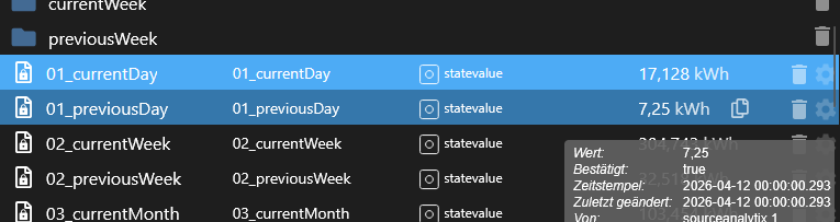

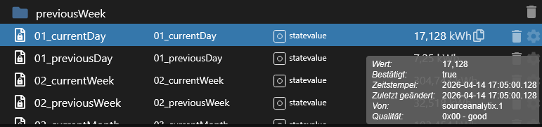

              • Q Offline
                Q Offline
                quinti
                ich nutze den Adapter seit Jahren, hatte nie Probleme und auch bewusst nicht am System geändert. Grundeinstellung vom iobroker habe ich glaube ich noch nie geändert.
                Seit ein paar Wochen habe ich Montags, dass die Tageswerte nicht zurück gesetzt werden, also die states mit currentYear.consumed.01_currentDay hinten.
                Beim Wechsel Monat auf Dienstag wurden dann die Berechnungen immer normal durchgeführt.
                Heute dann zum ersten Mal der Fall das 2 Tage nach Gang nicht funktioniert.
                Die previousDay Werte werden nicht dabei geschrieben, siehe screenshots von gerade 14.04.2026. Heute noch der Wert vom Wechsel Samstag/Sonntag.
                Ich werde mal die beteilgten Adapter auf loglevel info stellen über MItternacht, also
                -sourceanalytix
                -sql (ist als Standard im iobroker hinterlegt)
                -javascript
                crunchipC 2 Antworten Letzte Antwort
                      hatte ich vergessen anzuhängen :)

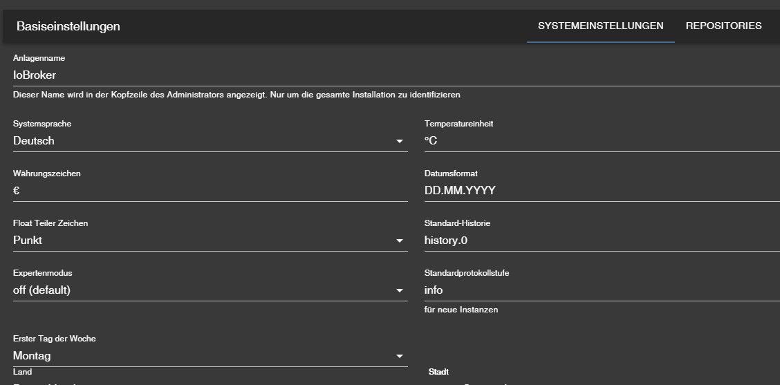

                        @quinti ist Instanz 1 eigentlich bewusst beabsichtigt? oder laufen da sogar 2 Instanzen?
                        • Q Offline
                          Q Offline
                          quinti
                          ja, da laufen 2 instanzen. Instanz 1 aktiv. Instanz 0 ist nur noch da, weil da ein paar historische Werte drin sind, die ich gerne aufbewahren möchte.
