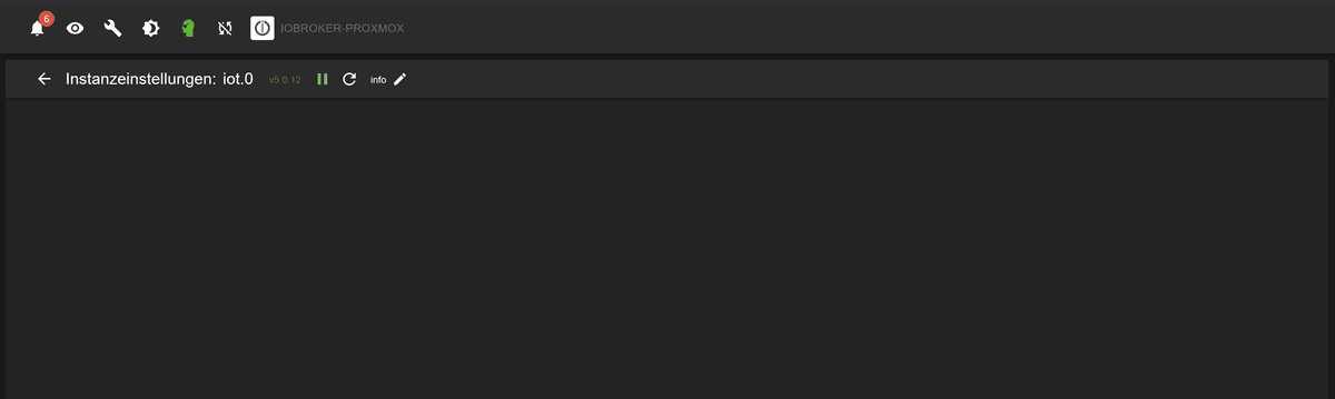

    Nun habe ich aber den Effekt dass die komplette Kpnfigurationsoberfläche weg ist:
    Hab ich was übersehen? Muss da noch was gemacht werden?

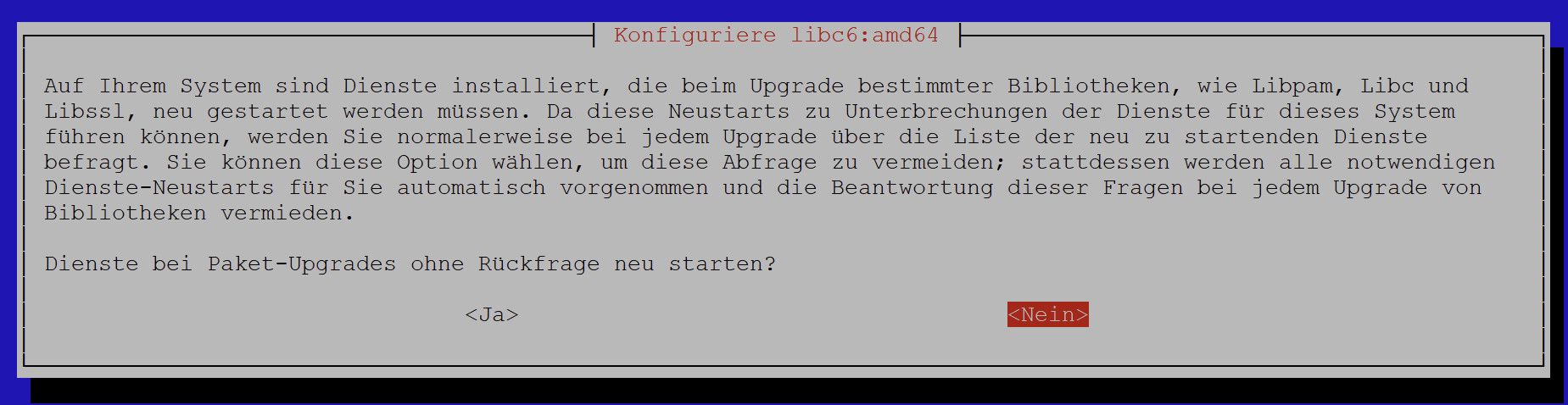

            Fall Andere auch Updaten müssen: Ich bin wie folgt vorgegangen:
            Node.js‑Update :
            iob stop
            iob nodejs-update 22
            iob start
            Danach prüfen:
            node -v
            # sollte v22.x anzeigen
            Dann:
            iob fix
            iob upgrade
            Vor dem Dist‑Upgrade sollte Bullseye vollständig aktuell sein:
            sudo apt update
            sudo apt upgrade
            sudo apt full-upgrade
            sudo apt --purge autoremove
            sudo reboot
            Nach dem Reboot:
            lsb_release -a
            # muss Bullseye anzeigen
            Dann in etc/apt/sources.list "bullseye" durch "trixie" ersetzt:
            deb http://ftp.de.debian.org/debian/ trixie main
            deb-src http://ftp.de.debian.org/debian/ trixie main
            deb http://security.debian.org/debian-security trixie-security main
            deb-src http://security.debian.org/debian-security trixie-security main
            deb http://ftp.de.debian.org/debian/ trixie-updates main
            deb-src http://ftp.de.debian.org/debian/ trixie-updates main
            Dann:
            sudo apt update
            sudo reboot
            Dann hab ich sicherheitshalber nochmal
            iob fix
            iob upgrade
            gemacht
            Gruss Ralf
