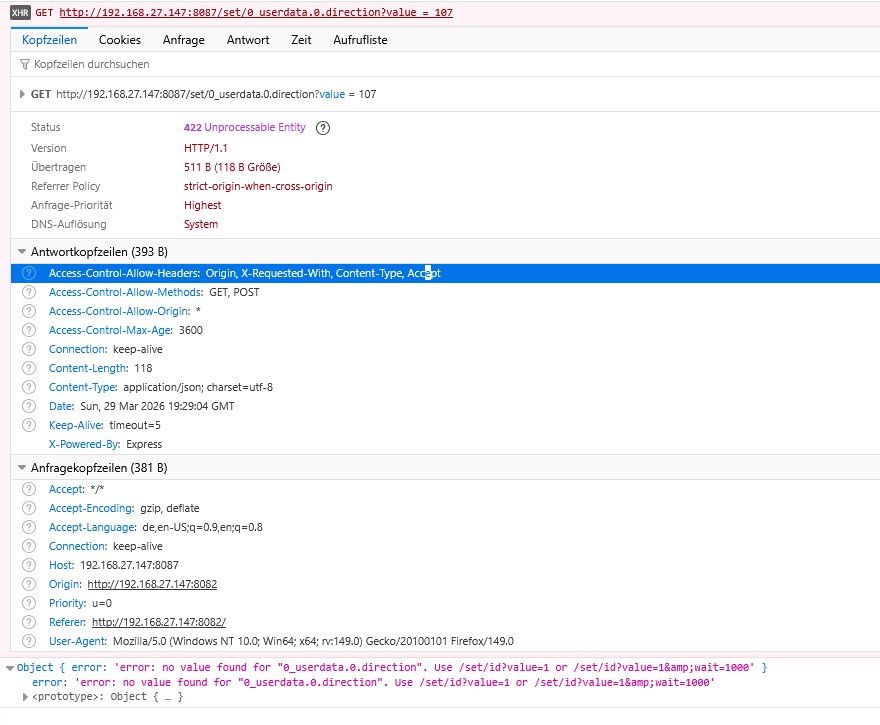

    Hallo, meine html-Datei zur Rotorsteuerung unter http://192.168.xx.xx:8082/0_userdata.0/Beamkarte/Beamkarte.html hat eine einzige Aufgabe:
    Bei Tastendruck im Display den Wert des ioBroker objektes 0_userdata.0.direction mit einem neuen Wert zwischen 0 und 360 zu beschreiben.
    Das wurde durch folgendes HTML-Statement seit ca. einem Jahr bis einschliesslich simple-Api 2.8.0 problemlos gemacht:
    		// sende die Himmelsrichtung an den ioBroker/mqtt-Server, um den Rotor enstprechend anzusteuern
    		fetch(`http://192.168.xx.xx:8087/set/0_userdata.0.direction?value = ${encodeURIComponent(direction)}`, {
    			method: "GET"
    		.then(response => response.json()) // Antwort als JSON parsen
    		.then(data => console.log(data)) // Daten verarbeiten
    		.catch(error => console.error('Fehler:', error));
    Nach dem Update auf simple-Api 3.0.7 (getestet wurde auch 3.0.0, 3.0.5 mit dem gleichen NoGo) funktioniert dieser Aufruf nicht mehr.
    folgende Fehlermeldung konnte ich in der Simulation mit Firefox erzeugen:
    Was muss ich tun, damit's auch mit den neuen Versionen von Simple-Api wieder funktioniert?

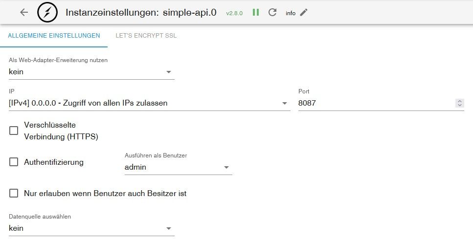

        @WillyIobrok Mögliche Lösungswege
        Um das gewohnte Verhalten der Version 2.8.0 nachzubilden, darf der simple-api-Adapter in den Instanzeinstellungen nicht als Web-Extension markiert sein, sodass er wieder exklusiv seinen eigenen Port öffnet. Alternativ können Nutzer ihre bestehenden Skripte und Drittsysteme komplett so umstellen, dass sie die Befehle direkt über den Port des web-Adapters senden.
        • W Online
          W Online
          WillyIobrok
          hmmmm, ich denke, daß der simple-api Adapter bei mir nicht als Web-Extension markiert ist:
          oder ?
          • W WillyIobrok
            oder ?

            @WillyIobrok probier es mal so
            		fetch(`http://192.168.xx.xx:8087/set/0_userdata.0.direction?value=${encodeURIComponent(direction)}`, {
            			method: "GET"
            • W Online
              W Online
              WillyIobrok
              schrieb am zuletzt editiert von WillyIobrok
              wow - das war's ! :-)
              Die zwei Spaces hat die neuere Version des simple-Api nicht mehr vertragen!
              Vielen Dank für die Hilfe, mein Problem ist gelöst.
