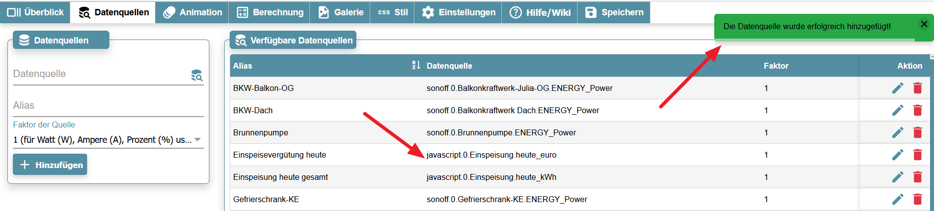

    sorry...du meinst das hier:
      "_id": "javascript.0.Einspeisung.heute_euro",
      "common": {
        "unit": "€",
        "type": "number",
        "name": "Einspeisevergütung heute",
        "role": "state"
      "native": {},
      "type": "state",
      "from": "system.adapter.javascript.0",
      "user": "system.user.admin",
      "ts": 1774461719596,
      "acl": {
        "object": 1636,
        "state": 1636,
        "owner": "system.user.admin",

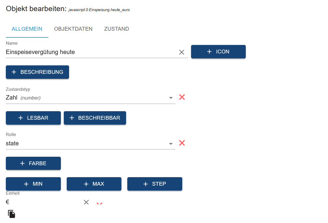

      • KusselinK Offline
        KusselinK Offline
        Kusselin
        schrieb am zuletzt editiert von Kusselin
        sorry, ich weiss nicht was du damit meinst mit (in der Konfig auf den zweiten Reiter)?
        Meinst du hier?
        • KusselinK Kusselin
          Meinst du hier?

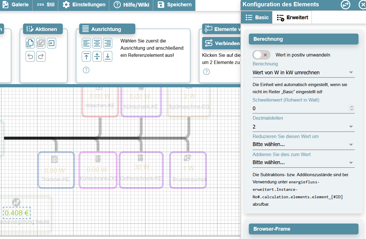

          @Kusselin sagte in Energiefluss.erweitert Adapter und datenpunkt in €:
          in Energiefluss-erweitert das dazugehörige Objekt/Element anwählen
          In der Konfigurationsleiste dazu den zweiten Reiter öffnen
          Das dann zeigen!
          • KusselinK Offline
            KusselinK Offline
            Kusselin
            Bitteschön:
              Bitteschön:
              Bitteschön
              wie erwartet hilft das nichts.
              Dann scheint der
              nicht vom Typ Zahl, auch wenn der DP vom Typ Zahl ist.
              zu sein!
              Dazu bat ich um Info;
              Wie wird der Wert geschrieben?
              sprich: Skript zeigen!

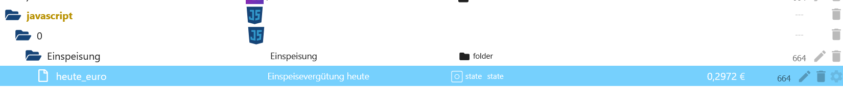

                      Hier ist das aktualisierte Script mit der korrigierten Rundung:Hat eine Datei bearbeitet, hat einen Befehl ausgeführt, datei lesenHat eine Datei bearbeitet, hat einen Befehl ausgeführt, datei lesenZwei Stellen wurden geändert:
                      Berechnung: * 10000) / 10000 → * 100) / 100 (rundet auf 2 Dezimalstellen)
                      Log-Ausgabe: toFixed(4) → toFixed(2) (auch im Log jetzt z.B. 0.27 € statt 0.2754 €)
