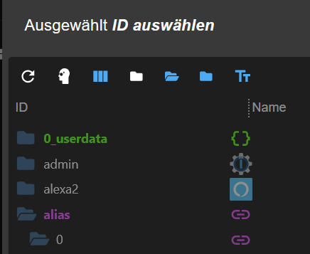

        @Berges01
        Du kannst doch aber im Objekt-Browser den Datenpunkt auswählen. Oder hast du da einen Filter hinterlegt, dass du nur den Shelly-Zweig siehst?

                  @Codierknecht
                  Du meinst einen "IDs vom Selektor"?

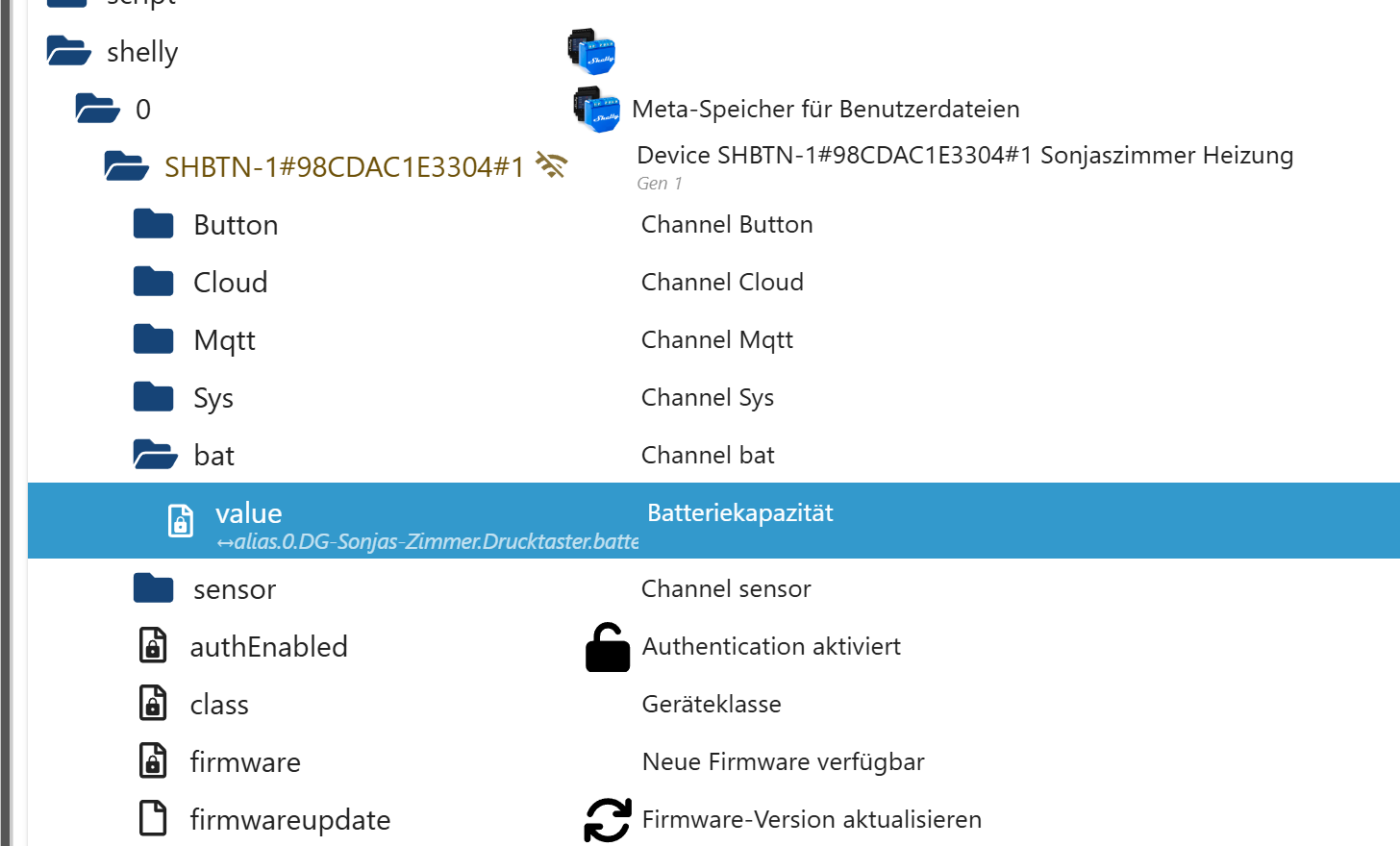

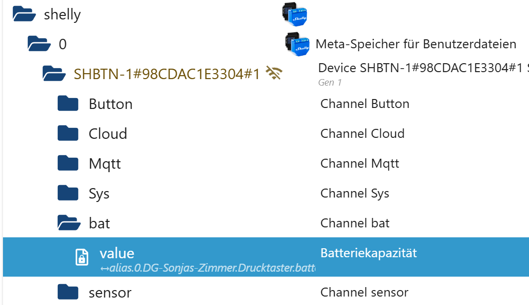

                    • Berges01B Berges01
                      Bei den Objekten giebt es bei den Einzelnen Untergruppen Information mit wem das Objekt verknüpft ist.
                      Siehe hier !
                      Die Alias-Information hätte ich gerne zur Weiterverarbeitung mit Blockly.

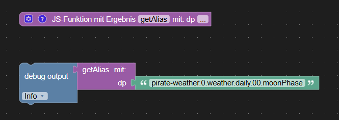

                      @Berges01
                      getAlias als Function nutzen
                        <variables>
                          <variable id="VG%:/Iy]f`:D?^RG|E;D">dp</variable>
                        </variables>
                        <block type="procedures_defcustomreturn" id="06;h.e/%Z./|{S@#_,_$" x="163" y="63">
                          <mutation statements="false">
                            <arg name="dp" varid="VG%:/Iy]f`:D?^RG|E;D"></arg>
                          </mutation>
                          <field name="NAME">getAlias</field>
                          <field name="SCRIPT">bGV0IGFsbEFsaWFzRFBzID0gJCgnYWxpYXMuMC4qJykNCmxldCBhbGlhc0RQID0gbnVsbDsNCmZvcihsZXQgaT0wO2k8YWxsQWxpYXNEUHMubGVuZ3RoO2krKyl7DQogICAgbGV0IG9iaiA9IGdldE9iamVjdChhbGxBbGlhc0RQc1tpXSkNCiAgICBpZihvYmouY29tbW9uLmFsaWFzLmlkID09IGRwKXsNCiAgICAgICAgYWxpYXNEUCA9IGFsbEFsaWFzRFBzW2ldDQogICAgICAgIGJyZWFrOw0KICAgIH0NCn0NCnJldHVybiBhbGlhc0RQOw==</field>
                        </block>
                        <block type="debug" id="#p?e-vbG)t5Ii#dc|s/?" x="163" y="163">
                          <field name="Severity">info</field>
                          <value name="TEXT">
                            <shadow type="text" id="|K8;#[UoM(oBimq1bvmr">
                            </shadow>
                            <block type="procedures_callcustomreturn" id="P)J?u.?Y3Y/+UJ-++-uA">
                              <mutation name="getAlias">
                                <arg name="dp"></arg>
                              </mutation>
                              <value name="ARG0">
                                <block type="text" id="u:(b%y^@lqE|78CC.l5*">
                                  <field name="TEXT">pirate-weather.0.weather.daily.00.moonPhase</field>
                                </block>
                              </value>
                            </block>
                          </value>
                        </block>
                      </xml>

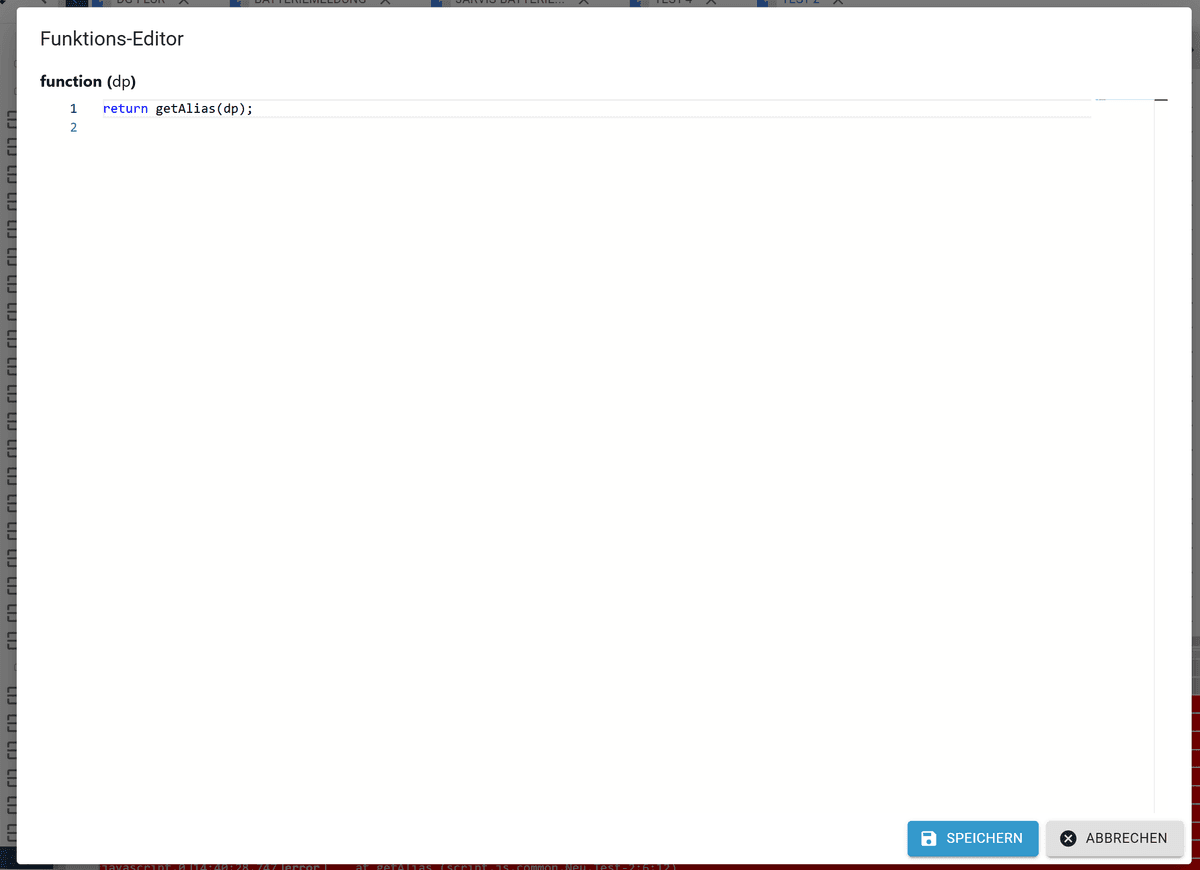

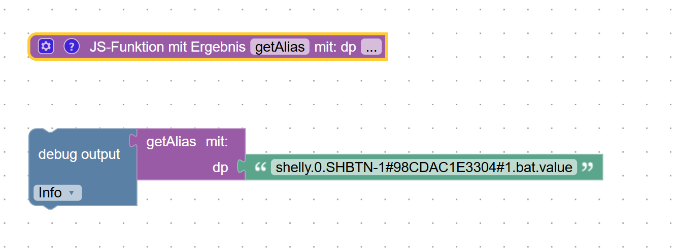

                          @MCU
                          Das habe ich da eingetragen:
                          Die Fehlermeldung bekomme ich.
                          Das währe der Daten punkt.
                          Da ich damit noch nicht gearbeitet habe, bin ich da etwas ratlos.
                          F.B.

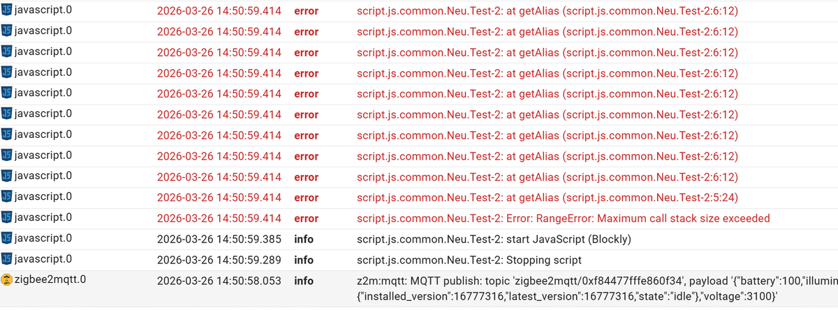

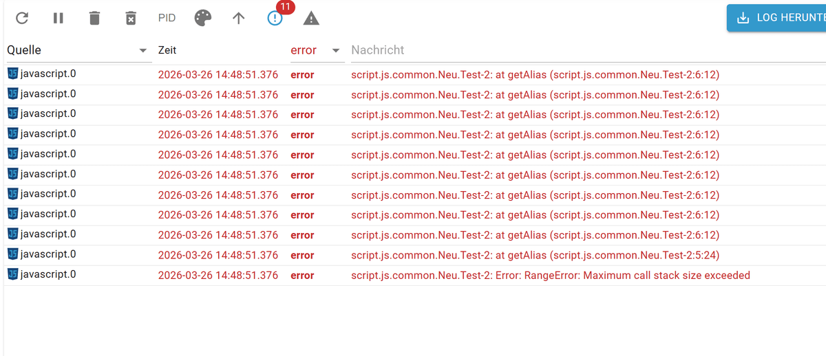

                            @Berges01 sagte in Wie kommt man an die Alias Verküpfung mit Blockly ran:
                            und was steht im log?
                            Berges01B 1 Antwort Letzte Antwort
                              Berges01B Offline
                              Berges01B Offline
                              Berges01
                              @Homoran
                              F.B.
                                @Homoran
                                HomoranH Offline
                                HomoranH Offline
                                @Berges01 wieso auf error gefiltert?
                                  Berges01B Offline
                                  Berges01B Offline
                                  Berges01
                                  @Homoran
                                  weil da sonst zu viel kommt !
                                  F.B.
                                    @Homoran
                                    HomoranH Offline
                                    HomoranH Offline
                                    das will ich aber sehen!
                                    und zwar incl. ca. 1 min vor und nach
                                    und nicht als Screenshot

                                        @Berges01
                                        Nimm mal diese Version.
                                          <variables>
                                          </variables>
                                            </mutation>
                                            <field name="SCRIPT">Y29uc3QgYWxsQWxpYXNEUHMgPSAkKCdhbGlhcy4wLionKTsNCmZvciAobGV0IGkgPSAwOyBpIDwgYWxsQWxpYXNEUHMubGVuZ3RoLTE7IGkrKykgew0KICAgIGNvbnN0IGlkID0gYWxsQWxpYXNEUHNbaV07DQogICAgY29uc3Qgb2JqID0gZ2V0T2JqZWN0KGlkKTsNCiAgICBpZiAoIW9iaiB8fCAhb2JqLmNvbW1vbiB8fCAhb2JqLmNvbW1vbi5hbGlhcykgY29udGludWU7DQogICAgLy9sb2coaWQgKyAnIC0+ICcgKyBKU09OLnN0cmluZ2lmeShvYmouY29tbW9uLmFsaWFzKSwgJ2luZm8nKTsNCiAgICBjb25zdCBhbGlhc0lkID0gb2JqLmNvbW1vbi5hbGlhcy5pZDsNCiAgICBpZiAodHlwZW9mIGFsaWFzSWQgPT09ICdzdHJpbmcnICYmIGFsaWFzSWQgPT09IGRwKSB7DQogICAgICAgIHJldHVybiBpZDsNCiAgICB9DQp9DQoNCnJldHVybiBudWxsOw==</field>
                                          </block>
                                            <value name="TEXT">
                                              </shadow>
                                                </mutation>
                                                <value name="ARG0">
                                                    <field name="TEXT">shelly.0.shellyplusplugs#fcb467258218#1.Relay0.Power</field>
                                                  </block>
                                                </value>
                                              </block>
                                            </value>
                                          </block>
                                        </xml>

                                          Berges01B Offline
                                          Berges01B Offline
                                          Berges01
                                          #22
                                          @MCU
                                          Prima das funktioniert super.
                                          Damit ist mir erst mal geholfen.
                                          Den "Rest" versuche ich mir noch zusammen zu bauen.
                                          DANKESCHÖN !
