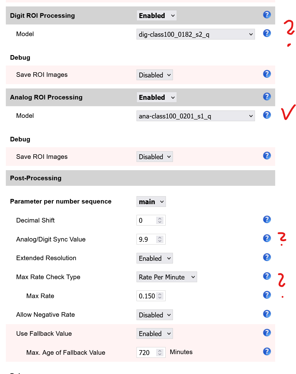

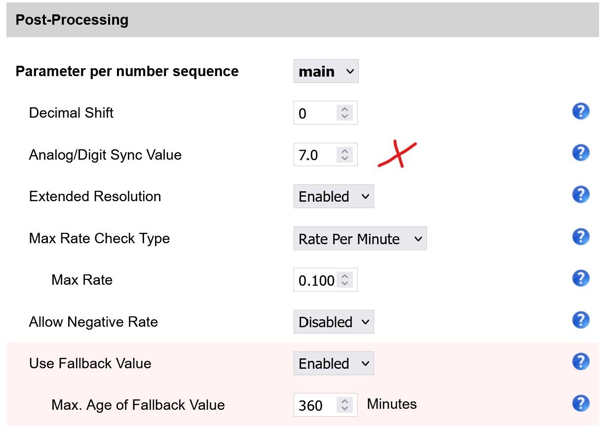

    Hast Du Vorschläge für andere EInstellungen ? Hier bin ich z.Zt.:
    HomoranH CodierknechtC 3 Antworten Letzte Antwort

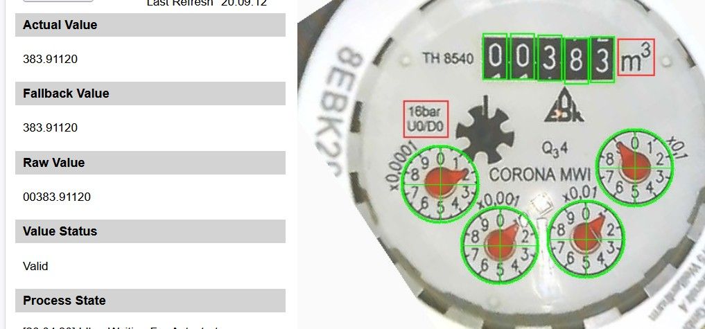

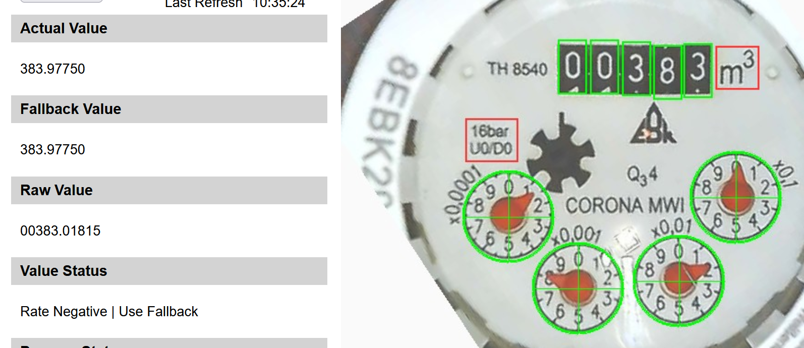

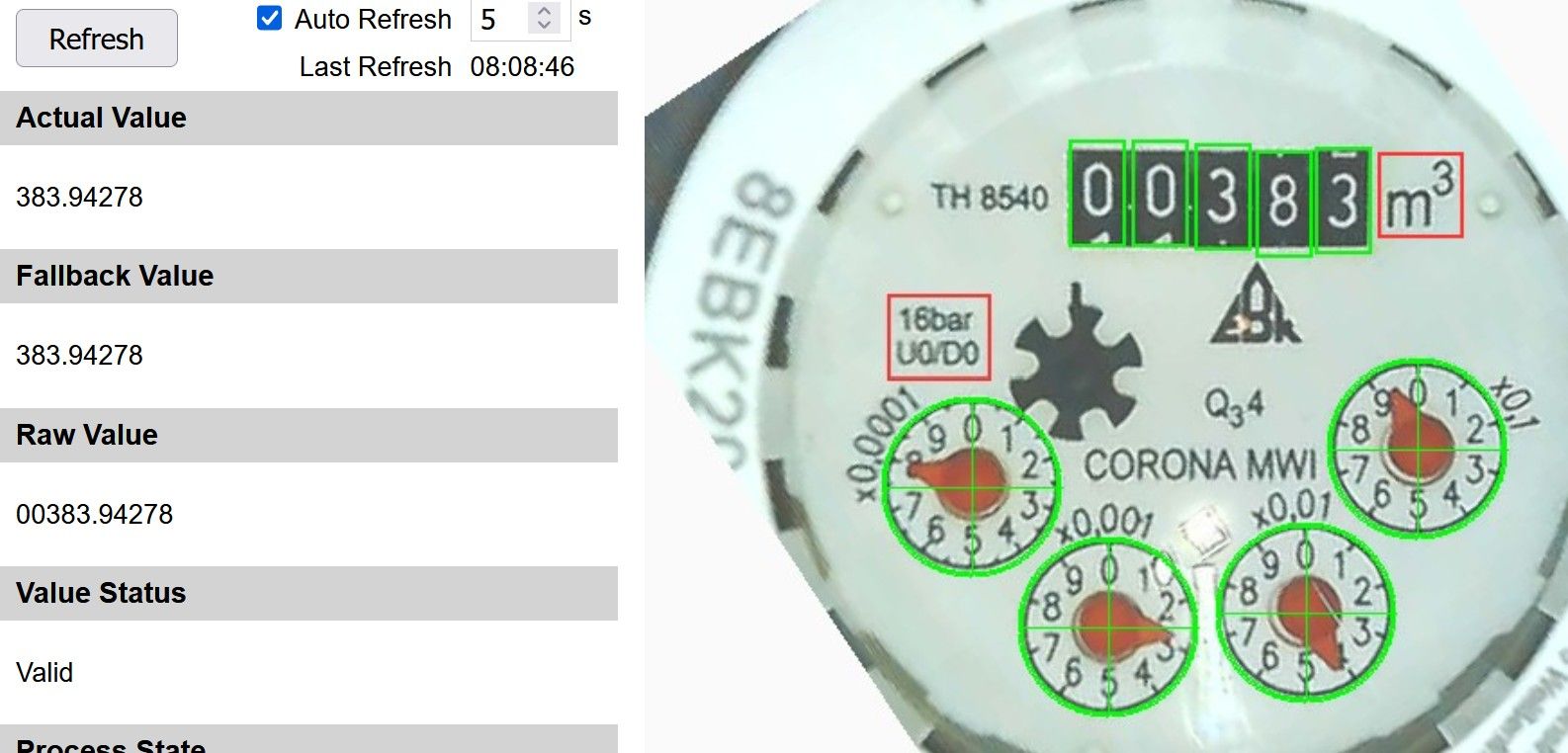

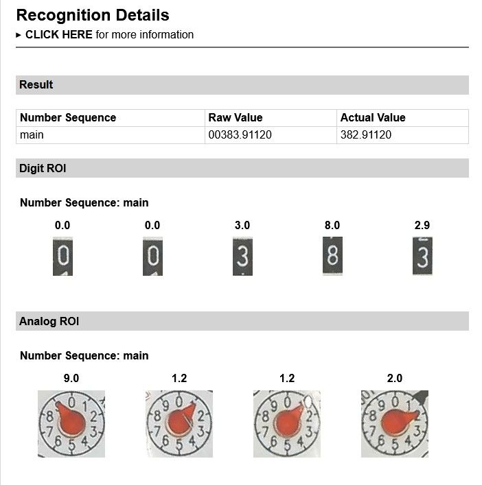

          Hat etwas gedauert ("... die Sache mit dem auf Schlauch stehen ...") bis ich verstanden habe was Du meinst ... Hier der komplette Log-Inhalt:
          [12d06h32m26s] 2026-03-25T19:26:55	<WRN>	[POSTPROC] Sequence: main | Status: E93 Rate too high (>) | Rate: 1.15598, Discarded value: 383.91120, Using fallback: 382.909350
          [12d06h32m26s] 2026-03-25T19:26:55	<WRN>	[FLOWCTRL] Process deviation in state: "Post-Processing"
          [12d06h32m46s] 2026-03-25T19:27:16	<WRN>	[POSTPROC] Sequence: main | Status: E93 Rate too high (>) | Rate: 0.83487, Discarded value: 383.91120, Using fallback: 382.909350
          [12d06h32m46s] 2026-03-25T19:27:16	<WRN>	[FLOWCTRL] Process deviation in state: "Post-Processing"
          [12d06h33m35s] 2026-03-25T19:28:04	<WRN>	[POSTPROC] Sequence: main | Status: E93 Rate too high (>) | Rate: 0.49271, Discarded value: 383.91120, Using fallback: 382.909350
          [12d06h33m35s] 2026-03-25T19:28:04	<WRN>	[FLOWCTRL] Process deviation in state: "Post-Processing"
          [12d06h40m01s] 2026-03-25T19:34:30	<WRN>	[POSTPROC] Sequence: main | Status: E93 Rate too high (>) | Rate: 0.18692, Discarded value: 383.91120, Using fallback: 382.911200
          [12d06h40m01s] 2026-03-25T19:34:30	<WRN>	[FLOWCTRL] Process deviation in state: "Post-Processing"
          ... und der aktuelle Screenshot ...
          Jetzt schaue ich mir (nochmal) die Einstellungen an bzw. die Logs die jetzt noch kommen ... Danke für deine Zeit.

            #23
            @RaspiUser sagte in AI on the Edge v17.4.0-SLFork Erkennung letztes Digit:
            ich meinte zwar die von dir in history o.ä. geloggten Daten, aber das enthält ja deutlich mehr Informationen.
            Da müsstest du ja sogar die "falschen" Konfigurationen ausfindig machen können
            das discarded Value ist das falsch gelesene, dass von der AI als falsch erkannt wird und durch den fallback ersetzt wird.
            Wahrscheinlich ist irgendwann bei dir dieser ei falscher Wert akzeptiert worden, und als falscher fallback gespeichert, so dass dieser jetzt immer wieder fälschlicherweise genommen wird.
            EDIT:
            Dadurch wird jetzt der richtige Wert nicht genommen, da dies eine negative rate bedeuten würde.
            RaspiUserR 1 Antwort Letzte Antwort

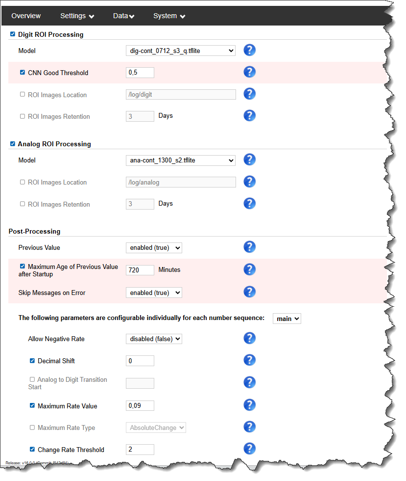

              Sieht bei mir so aus - ist aber das Original und nicht der Fork:

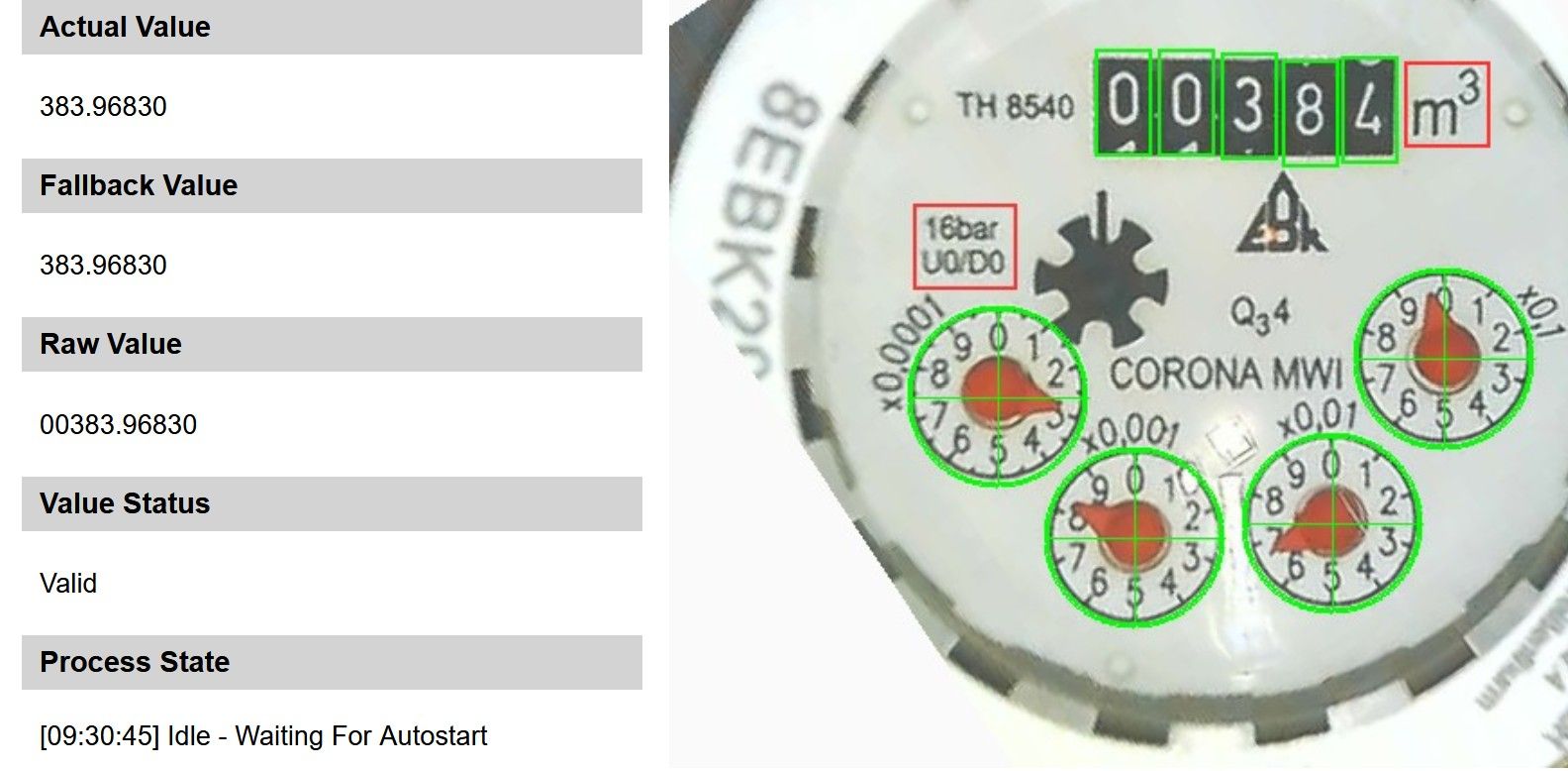

                  #26
                  Und unterschiedliche Zählertypen haben wir bestimmt auch.
                  Da wäre eine bessere Positionierung der Kamera um einiges relevanter.
                  Nach deinem Foto zu urteilen sitzt deine Kamera etwas nach links unten verschoben. Dadurch wird das Rollenzählwerk noch ungenauer erkannt, als sowieso schon bauartbedingt.
                  Es wäre wahrscheinlich günstiger die Kamera mehr Richtung rechts oben zu positionieren

                    #27
                    @Homoran
                    Die Erkennung funktioniert, außer bei o.g. Übergängen, einwandfrei ... mechanisch mache ich (erstmal) nix. Hat schon gedauert bis ich diese "Reflexions-freie" Position hatte und die Störung zwischen den beiden mittleren Zeigern lag.
                    Ich beobachte den nächsten Übergang.
                    Der Wert ist jetzt bei 383,1xxx und die Spitze der 4 kommt schon ins Sichtfeld.
