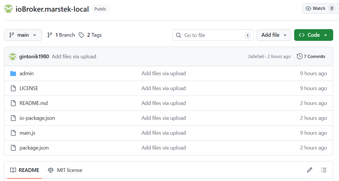

    ich habe für Marstek-Speicher einen Adapter gebaut, den ich gerne der Community zum testen bereitstellen möchte.
    Wo und wie kann ich dies tun?
    https://github.com/gintonik1980/ioBroker.marstek-local
    Mit diesem Adapter möchte ich Marstek Speicher in ioBroker auslesen und steuern können.
    Seit kurzem, zumindest ist es mir erst vor kurzem aufgefallen, hat Marstek in seiner App eine API-Liste veröffentlicht und einen Button zum aktivieren von Zugriffen, veröffentlicht.
    Mit diesem Adapter kann ich jetzt die States auslesen und verarbeiten, das wollte ich allen anderen ebenfalls zur Verfügung stellen, die mit einem solchen Speicher arbeiten.
    Für die Verwendung werden drei Parameter erwartet. Zum einen die IP Adresse und der UDP Port (Standard 30000). Außerdem kann man die Abfragezeit (Standard 60Sek) festlegen.
    Eins meiner größten Probleme war tatsächlich den Speicher in meinem Netzwerk zu identifizieren, da dieser keinen eindeutigen Namen verwendet und mein Netz doch relativ groß ist.
    Es kann durchaus sein dass andere Revisionen durchaus "vernünftige" Namen zur Identifikation verwenden, mein Speicher nennt sich "wlan0" und ist nur eines von über 50 IoT-Geräten.

      @gintonik
      Keine gute installations Methode.
      Besser im expertenmodus bei Adapter dann den Katzenkopf
      Wenn nur GitHub dann über Reiter custom
      Wenn schon auf npm dann Reiter npm
      Dauert aber uU 1 Tag bis das gefunden wird
      Iobroker führt kein Build aus nur npm ci
      Alle build Ergebnisse müssen im Paket oder GitHub verfügbar sein

        Hallo Oliver,
        danke für den Hinweis, habe es angepasst.

                        Dieser Adapter ist derzeit NICHT zum Test in irgendeiner Form geeignet. Da fehlt so ziemlich alles an Infrastrutur was fehlen kann.
                        @gintonik
                        Ich empfehle dringend den Adapter von Grund auf neu anzulegen. Dazu erstellst du zuerst mal die Infrastruktur via @iobroker/create-adapter und läßt dann die AI werken.

                                  Hallo mcm1957,
                                  ich habe mir jetzt einen neuen Adpater von ioBroker erstellen lassen, so weit, so gut. Aber ist es richtig, dass dieser jetzt 270MB groß ist und über 15.000 Dateien beinhaltet? Ich meine ich komme von ein paar KB mit 18 Dateien.
                                  OliverIOO mcm1957M 2 Antworten Letzte Antwort

                                    Hallo mcm1957,

                                      Hallo mcm1957,
                                      mcm1957M Online

                                      Hallo mcm1957,
                                      Link bitte
                                      Und ich bin ziemlich sicher du zählts da node_modules mit :-)
                                      node_modules ist die Laufzeitumgebung die dein Adapter / deine referenzierten pakete brauchen. Die installiert npm i bei der installation. Ein teil ist nur dev, ein Teil auch runtime. Das zählt aber nicht zum Adapter selbst. Auf einen Usersystem wird das stark optimiert, sprich nur 1x installiert auch wenn es zig adapter nutzen

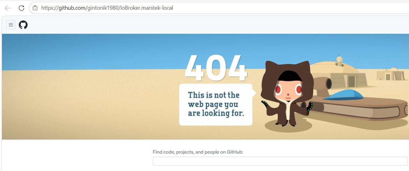

                                        Und DAS Repo ist unvollständig. Da ist wieder nicht alles drinnen was der Adapetr Creator erstellt hat:
                                        Das Repo ist erst eine Stunde alt - aber wie hast du da die Files hochgeladen. Der creator erstellt definitiv tests - die fehlen z.B. komplett. du musst das gesamte Verzeichnis 1:1 ins repo schieben lasseb - nicht irgendwelche einzelnen Files von denen DU glaubts dass sie wichtig sind.
                                          Bitte meld dich auf telegramm /discord (invites auf www.iobroker.dev) - das Forum, speziell der Testerbereich ist nicht der ideale Platz für eine Einstiegshilfe.

                                          Ich hab jetzt alles gelöscht, der Thread kann dann zugemacht werden.
