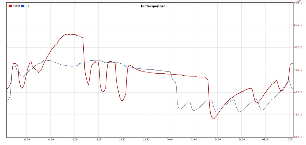

                                Also, das hier ist ein Chart des Temperaturverlauf meines Pufferspeicher aktuell im Vergleich zu vor 24 Stunden. Würde mich freuen wenn man mir zeigen könnte wie das mit eCharts geht.
                                Es gibt nicht Gutes. Außer man tut es. Erich Kästner

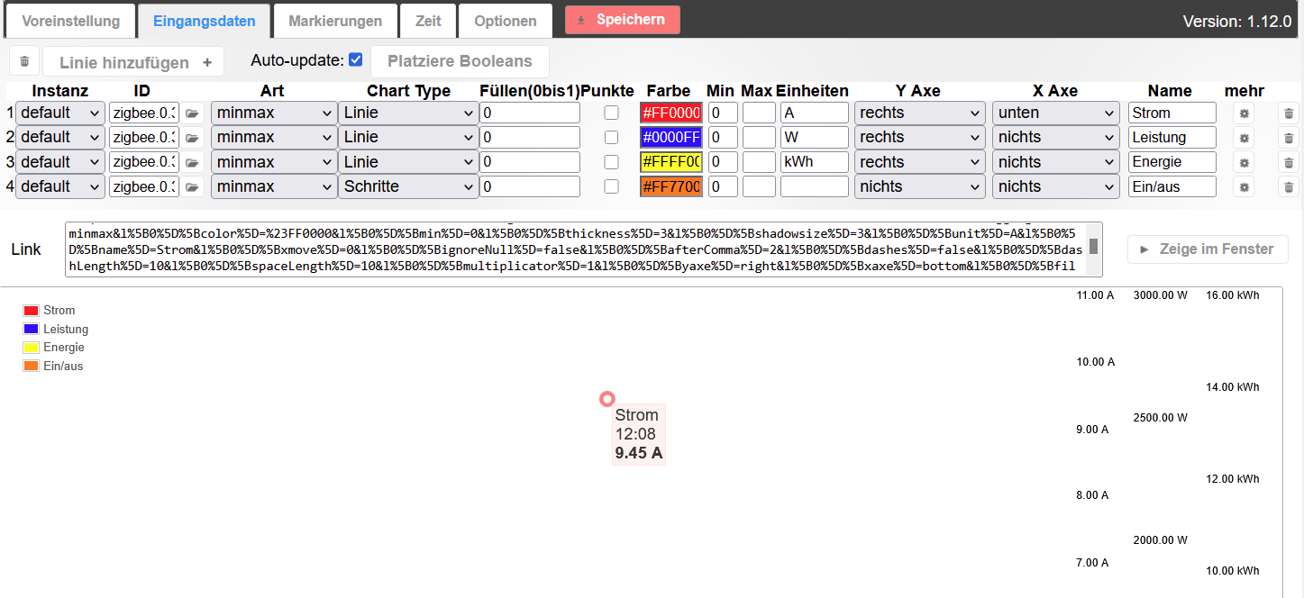

                                  @tomowner
                                  stell mal die Zeit auf relativ und etwa auf 6Mt. Bei mir war das selbe Problem. Es hat keine Kurven angezeigt, und je länger dass ich eingestellt habe, desto mehr Kurven waren plötzlich sichtbar.
                                  Die Kurven sind bei mir aber da. Wenn ich "Hover details" einschalte, dann sehe ich, beim drüber hovern einzelne Datenpunkte wie hier der Rote Punkt:

                                        @iob69 sagte in Flot Adapter:
                                        je weniger Zeit desto weniger punkte sind wohl notwendig.
                                        richtig!
                                        was hast du denn unter Zeit eingestellt?
                                        zeig doch mal beide Reiter: Zeit und Optionen
                                        Wie sehen die anderen Einstellungen, insbes. Optionen, aus?
                                        da könnte noch was krumm sein
