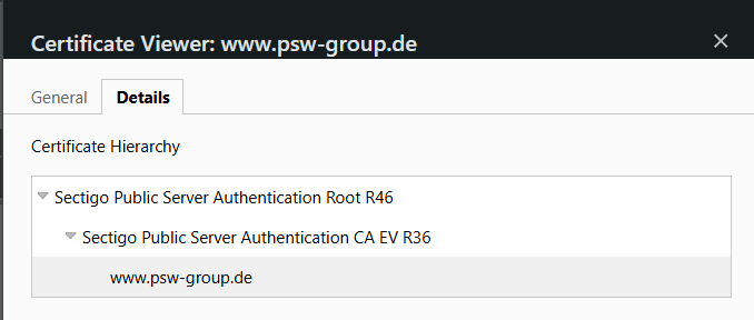

            das ssl zertikat gilt nur für die extern erreichbare domain
            falls du nur für intern haben willst musst du dir eine CA aufbauen und allen Geräten diese bekannt machen (weil selbst ausgestellt) oder dir gegen geld eine zertifkat ausstellen lassen die du in deine CA verwenden kannst, die die Geräte dann im upstream anerkennen ohne es nochmal einzeln bekannt zu machen.
            https://wiki.ubuntuusers.de/CA/
            hier mal ein beispiel so eines zertifikats das über mehrere ebenen gültig ist
            0e66d9f1-78c7-4693-973e-cec5a108db95-image.png .
            mit einem lets encrypt zertifikat kannst du das nicht machen
            aber ich wäre dann aus dem thema raus.
            evtl kann jemand hier wirklich helfen.
            ich empfehle dir aber stark den CA link detailliert durchzulesen, da steht das alles genau drin.
