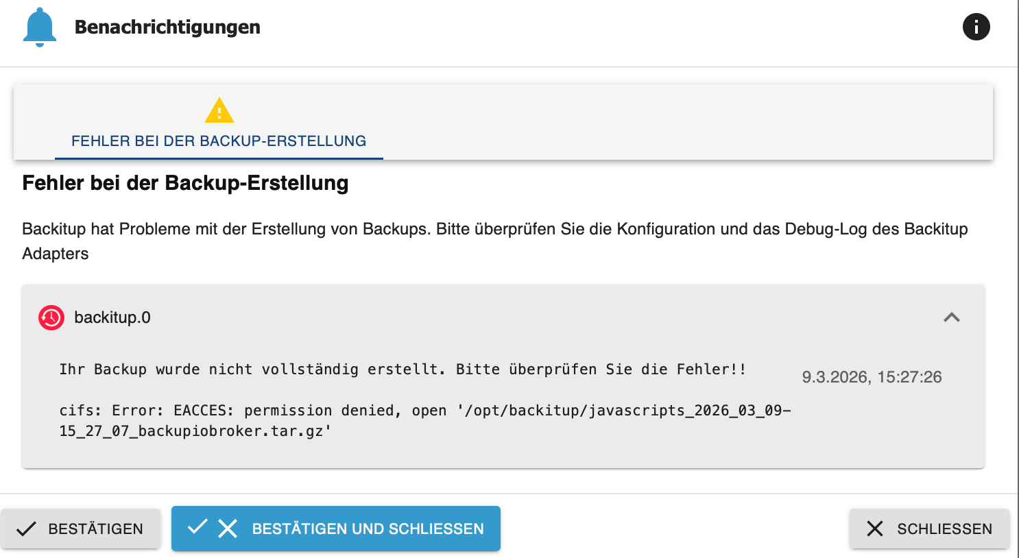

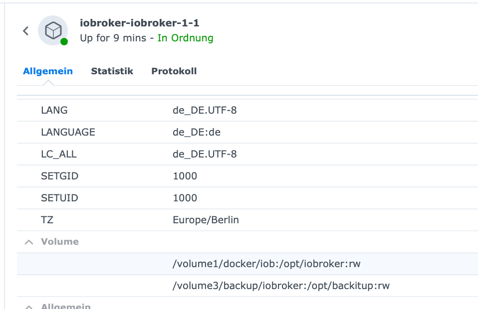

            #54
            als root im Container
            chmod 755 /opt/backitup
            su iobroker
            cd /opt/backitup
            touch test.txt
            HumidorH 1 Antwort Letzte Antwort
            • Marc BergM Marc Berg
              su iobroker
              cd /opt/backitup
              touch test.txt
              HumidorH Offline
              HumidorH Offline
              Humidor
              #55
              @Marc-Berg was hat der iobroker für ein passwort?
              BG

                nein, du bist doch schon als user "iobroker" angemeldet. Am besten die Console nochmal schließen.

                  @Marc-Berg ahja
                  Bildschirmfoto 2026-03-13 um 10.50.42.png Bildschirmfoto 2026-03-13 um 10.51.00.png

                    @Humidor
                    Na dann: BACKITUP!

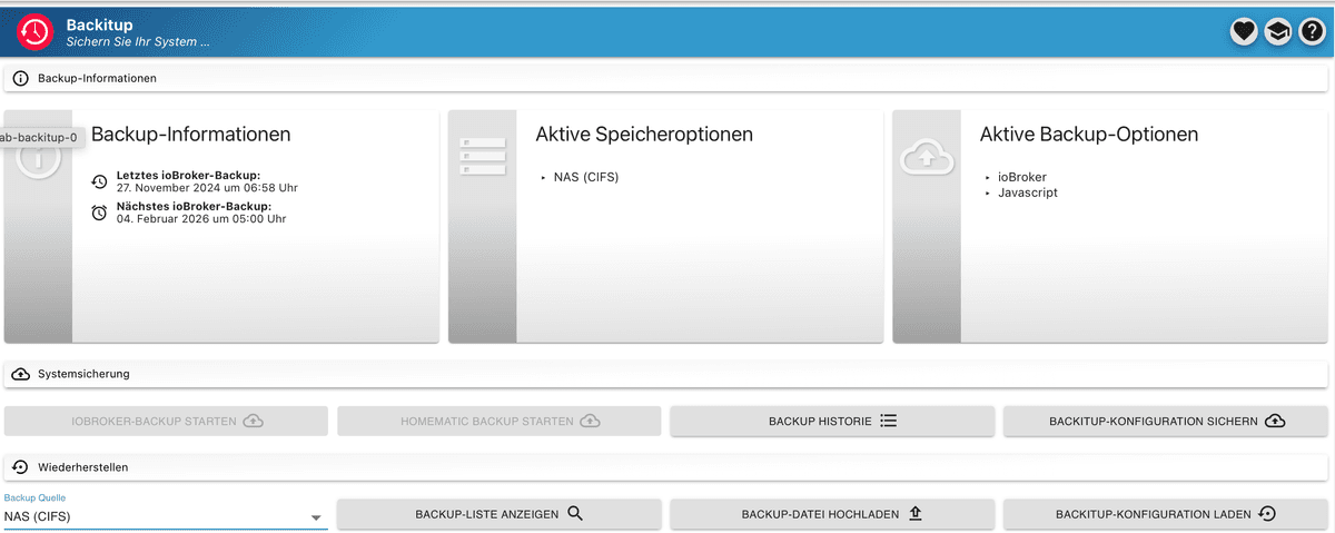

                      #59
                      @Marc-Berg geil !! 👌
                      Bildschirmfoto 2026-03-13 um 10.52.58.png Bildschirmfoto 2026-03-13 um 10.53.12.png
                      es hat nun geklappt!! besten Dank! das war nur der chmod?
                      BG

                        #60
                        @Humidor
                        Der Ordner auf der Synology hatte keine normalen Linux-Berechtigungen (d----------), weil Synology stattdessen eigene ACLs verwendet. Docker kennt diese Synology-ACLs nicht und sah deshalb einen Ordner ohne jegliche Rechte. mit chmod 755 wurden die "normalen" Linux Rechte gesetzt.

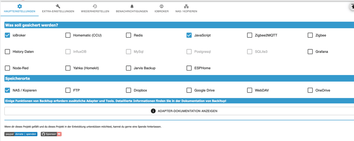

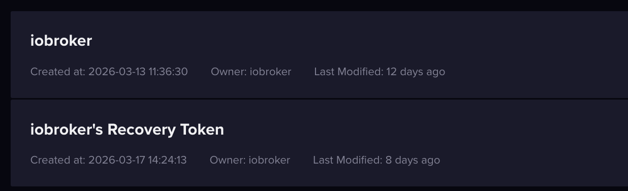

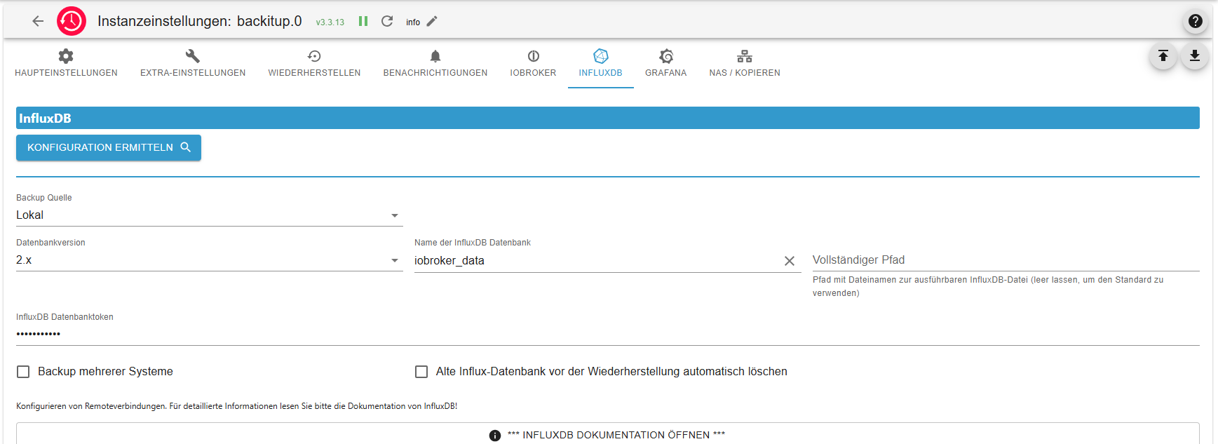

                              influx lässt er mich nicht auswählen
                              bei grafana will er den token, dazu bin rein in grafana
                              hab da in den einstellung api gefunden, ein konto angelegt und einen schlüssel erzeugt
                              im adapter eingetragen

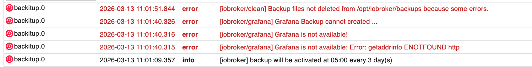

                              nun kommt eine Fehlermedlung

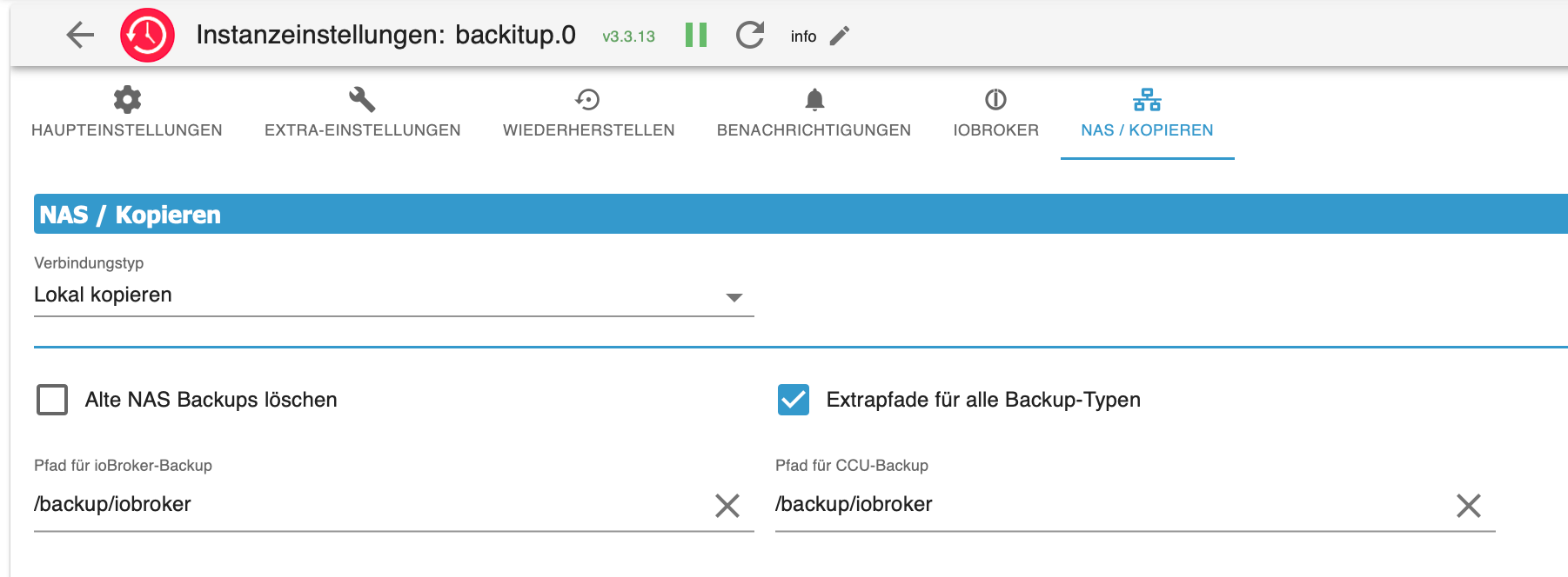

                              • beim hostnamen gehört das http nicht rein, jetzt hat ers gemacht
                              wie kann ich influx möglich machen?
                              BG

                                @Humidor sagte in Backitup - NAS ?:
                                Steht in der Docker Doku, Stichwort "Umgebungsvariable"
                                in der Konfig nur den Hostnamen/IP eintragen, kein "http://" davor

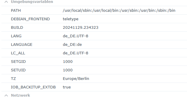

                                  @Marc-Berg ist das das:
                                  IOB_BACKITUP_EXTDB	nein	false	Aktiviert die Backup-Möglichkeit von externen Datenbanken im ioBroker backitup Adapter, kann trueoder false sein. (!!! Bitte stelle sicher, dass du dies gelesen hast !!!)
                                  BG
                                    ist das das:
                                    ja

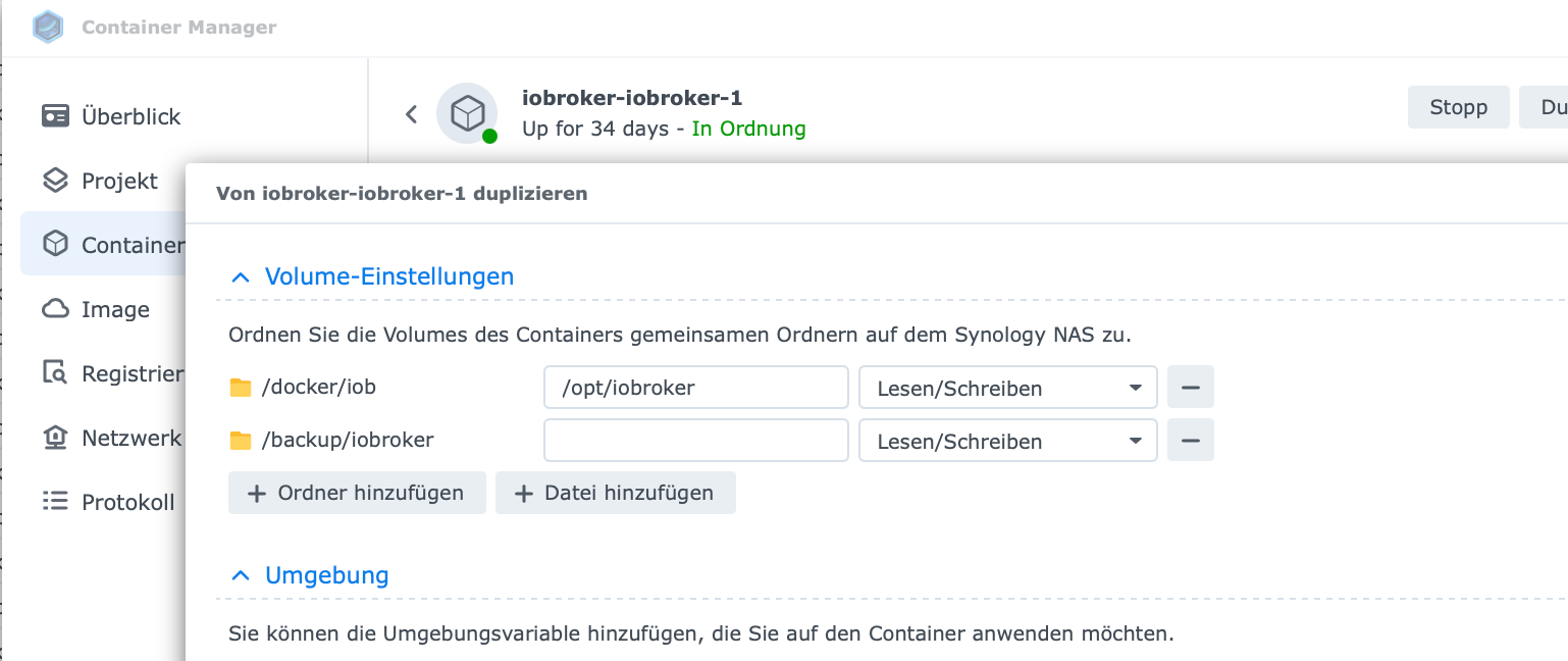

                                      #67

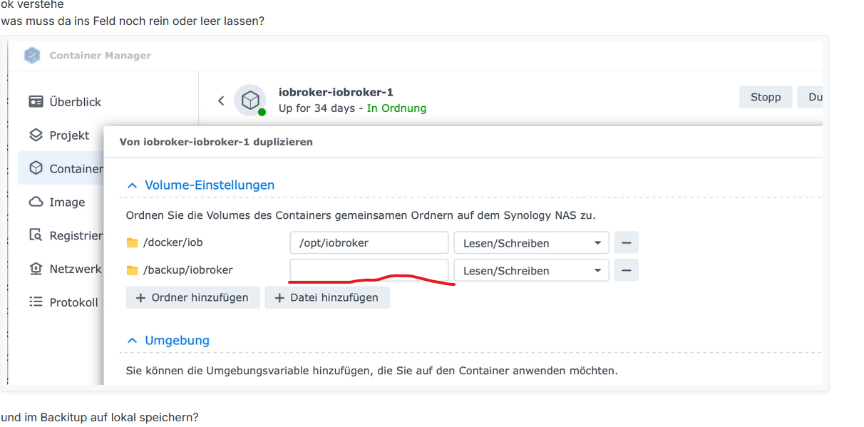

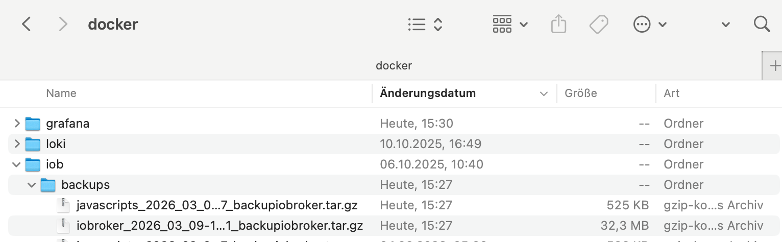

                                      @Marc-Berg OK, das muss dann da rein:
                                      kennst du eine Methode, dass man diese einfügen kann ohne jedes mal den Container zu duplizieren?
                                      BG

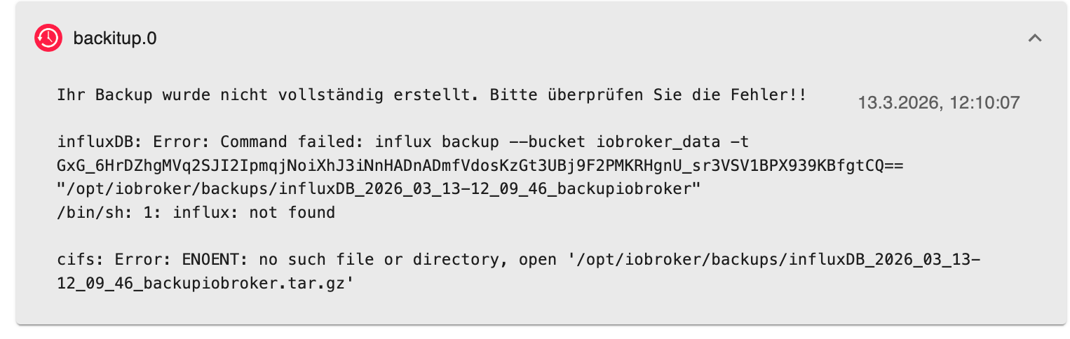

                                        versuche es, lande da in einem Fehler, wieder irgendwas falsch gemacht...
                                        Ihr Backup wurde nicht vollständig erstellt. Bitte überprüfen Sie die Fehler!!
                                        influxDB: Error: Command failed: influx backup --bucket iobroker_data -t GxG_6HrDZhgMVq2SJI2IpmqjNoiXhJ3iNnHADnADmfVdosKzGt3UBj9F2PMKRHgnU_sr3VSV1BPX939KBfgtCQ== "/opt/iobroker/backups/influxDB_2026_03_13-11_41_50_backupiobroker"
                                        /bin/sh: 1: influx: not found
                                        cifs: Error: ENOENT: no such file or directory, open '/opt/iobroker/backups/influxDB_2026_03_13-11_41_50_backupiobroker.tar.gz'
                                        11:41:50.201DEBUGinfluxDBInfluxDB-Backup started ...
                                        11:41:50.206DEBUGinfluxDBInfluxDB Backup tmp directory created
                                        11:41:50.225DEBUGinfluxDBTry deleting the InfluxDB tmp directory: "/opt/iobroker/backups/influxDB_2026_03_13-11_41_50_backupiobroker"
                                        11:41:50.230DEBUGinfluxDBInfluxDB tmp directory "/opt/iobroker/backups/influxDB_2026_03_13-11_41_50_backupiobroker" successfully deleted
                                        [DEBUG] [influxDB] -
                                        11:41:50.236DEBUGinfluxDBdone
                                        die Token passen, influx und grafana funktionieren
                                        BG
                                          https://docs.buanet.de/de/iobroker-docker-image/docs/backitup.html#influxdb
