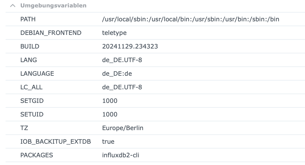

                                @Marc-Berg OK, das muss dann da rein:
                                kennst du eine Methode, dass man diese einfügen kann ohne jedes mal den Container zu duplizieren?
                                BG

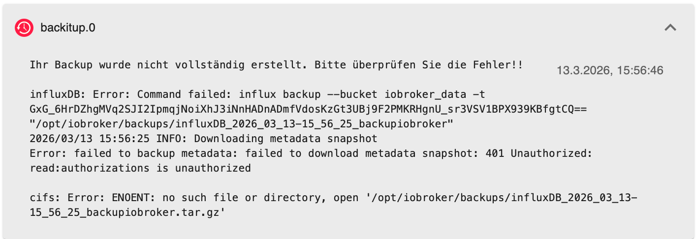

                                          HumidorH Offline
                                          HumidorH Offline
                                          Humidor
                                          schrieb am zuletzt editiert von Humidor
                                          #72
                                          @Marc-Berg sagte in Backitup - NAS ?:
                                          influxdb2-cli
                                          eingefügt und ausgeführt
                                          BG
