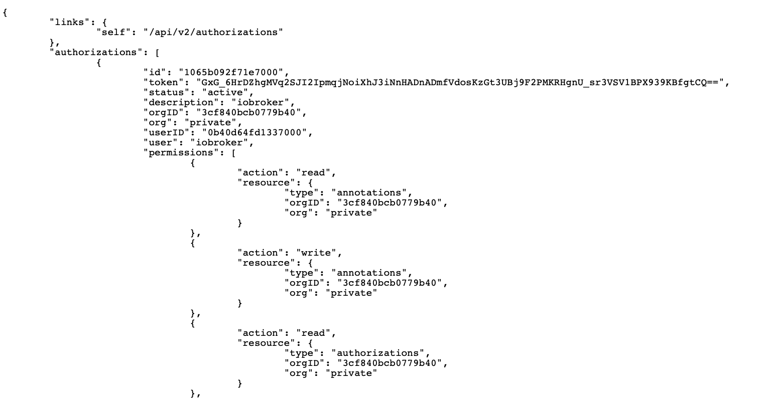

                              #74
                              @Marc-Berg hab mich versucht einzulesen, also die token die man per API anlegt funktionieren nicht, es muss der Token (welcher nicht ersichtlich ist) beim Anlegen der Datenbank benutzt werden. Gut, dachte ich habe mir diesen notiert, probiert, geht auch nicht.
                              ich habe noch keine Doku gefunden, welche ich verstehe, wie ich zu diesen korrekten Token komme ?
                              kennst du ev. eine? - hab weiter gesucht, die Doku zur Wiederherstellung des Operator Buttons gefunden

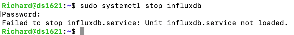

                              sudo service influxdb stop
                              fkt. nicht? service command not found?
                              BG

                                #75
                                @Humidor
                                Eventuell kannst du den Token per
                                http://<ip-asresse>:8086/api/v2/authorizations
                                auslesen. Vorher aber an der InfluxDB-Oberfläche anmelden. Wenn es dort mehrere Token gibt, dann ist es meist der an der ersten Stelle oder der mit dem ersten "createdAt" Attribut.
                                Pi-hole, Traefik, Checkmk, Conbee II+Zigbee2MQTT, ESPSomfy-RTS, LoRaWAN
                                HumidorH 1 Antwort Letzte Antwort

                                  #76
                                  @Humidor sagte in Backitup - NAS ?:
                                  Das muss eher
                                  sudo systemctl stop influxdb
                                  heißen.

                                    HumidorH Offline
                                    HumidorH Offline
                                    Humidor
                                    schrieb am zuletzt editiert von Humidor
                                    #77
                                    @Marc-Berg sagte in Backitup - NAS ?:

                                      @Thomas-Braun sagte in Backitup - NAS ?:
                                      im Terminal auf der Syno?
                                      BG
                                      • HumidorH Humidor
                                        #79
                                        @Humidor
                                        Bitte Texte aus der Konsole NIE als Screenshot, IMMER als Text in CodeTags.
                                        • HumidorH Humidor
                                          ja das hat geklappt, spuckt aber auch nur die standard All Access Token aus und diese funktionieren nicht
                                          Marc BergM Offline
                                          Marc BergM Offline
                                          Marc Berg
                                          #80
                                          Dann hast du den User gelöscht, mit dem damals bei der Erst-Einrichtung der Operator Token erstellt wurde. Damit verschwindet auch der Token.
                                          Also muss der Operator Token neu erstellt werden:
                                          https://github.com/simatec/ioBroker.backitup/wiki/Diverse-Anleitungen-für-ioBroker.backitup#operator-token-für-influxdb-2x-wiederherstellen
