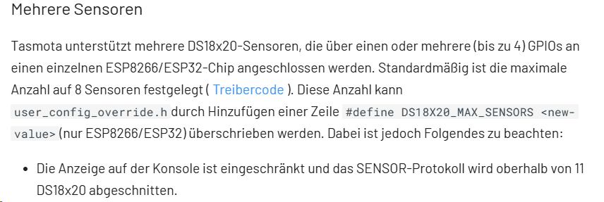

                  bahnuhrB Online
                  bahnuhrB Online
                  bahnuhr
                  @premo sagte in 6xDS18B20. ESPHome oder Tasmota. ESP8266.:
                  Tasmota.Bin für bis zu 10 Stk.
                  Die bin müsste mehr können.
                  Dies von der Tasmota Seite:
                  Danke.

                    Ich vermute, es geht darum, mehr als 8 Sensoren an einen GPIO anzubinden.
                    Da es aber beim Threadersteller nur um 6 Sensoren geht, sollte auch das Standard Sensor Image passen.
                    Das ist aber signaltechnisch Haarig.
                    Die Gesamt-Kabellänge sollte nicht zu groß sein. Auch muss man ggfs bei der Pull up Auslegungen Anpassungen vornehmen...
