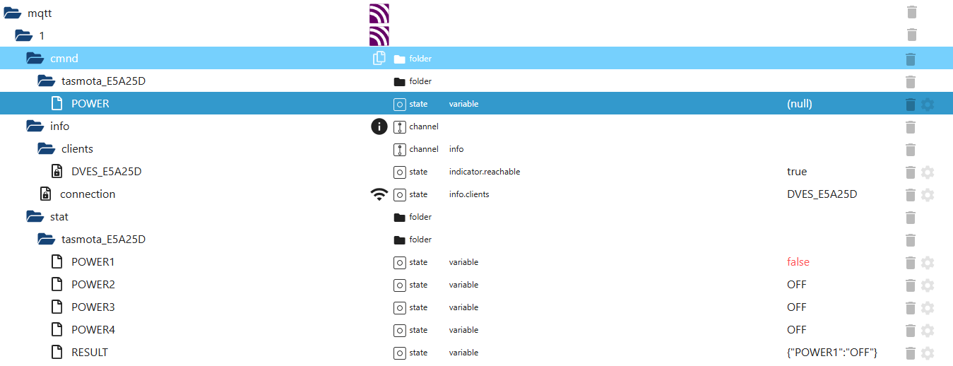

    Jetzt habe ich aber gesehen das es diese Datenpunkte nicht mehr gibt, es gibt nur noch einen
    mqtt.1.cmnd.tasmota_E5A25D.POWER und zwar diesen
    zudem erscheinen unter stat diese Datenpunkte
    mqtt.1.stat.tasmota_E5A25D.POWER1
    mqtt.1.stat.tasmota_E5A25D.POWER2
    mqtt.1.stat.tasmota_E5A25D.POWER3
    mqtt.1.stat.tasmota_E5A25D.POWER4
    ich müsste jetzt aber auch passen, ob die schon immer da waren, wie gesagt, ich habe nur mit den Datenpunkten unter cmnd gearbeitet, weil es funktioniert hat
    Wenn ich mich auf dem Tasmota direkt einlogge, kann ich die 4 Schalter sehen und kann diese auch von dort schalten und die Relais werden auch dementsprechend angezogen und fallen wieder ab. Wenn ich aber über die VIS die Schalter betätige tut sich nichts, ist klar, weil die Datenpunkte existieren ja nicht mehr
    Wenn ich diese Datenpunkte neu anlege, reagiert Tasmota nicht darauf, es wird nur auf den Datenpunkt
    mqtt.1.cmnd.tasmota_E5A25D.POWER reagiert.
    Wenn ich jetzt die Datenpunkte unter stat ansteuern möchte, wird nur angezeigt, das dieser geschaltet wurde aber führt nichts aus
    Ich habe den Ordnerbaum baum MQTT auch schon gelöscht und es wurde nur die gleichen Datenpunkte angelegt

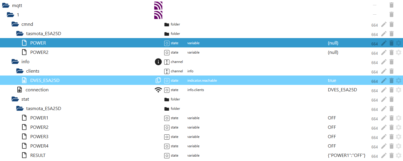

        so ich habe den Datenpunkt
        mqtt.1.cmnd.tasmota_E5A25D.POWER2
        neu angelegt, geht auch nur im Expertenmodus, ansonsten lässt sich in diesem Ordner kein neuen Datenpunkt anlegen
        Objekdaten:
        "_id": "mqtt.1.cmnd.tasmota_E5A25D.POWER2",
        "common": {
        "name": "cmnd/tasmota_E5A25D/POWER",
        "write": true,
        "read": true,
        "role": "variable",
        "desc": "mqtt server variable",
        "type": "number"
        "native": {
        "topic": "cmnd/tasmota_E5A25D/POWER"
        "type": "state",
        "acl": {
        "object": 1636,
        "state": 1636,
        "owner": "system.user.admin",
        "user": "system.user.admin",
        "ts": 1771595897981
        Zustand:
        Wert:
        (null)
        Typ:
        object
        Zeitstempel:
        3 hours ago
        Bestätigt:
        Bestätigt (true)
        Zuletzt geändert:
        3 hours ago
        Qualität:
        0x00 - good
        Von:
        system.adapter.mqtt.1
        Benutzer:
        system.user.admin

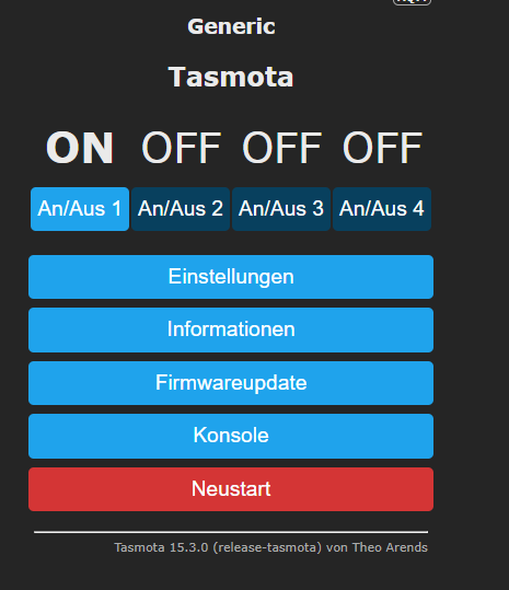

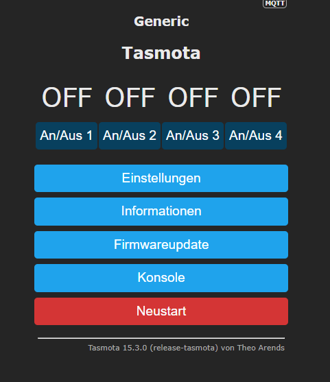

        So sieht die Tasmota Oberfläche aus, wenn ich keinen Schalter betätigt habe

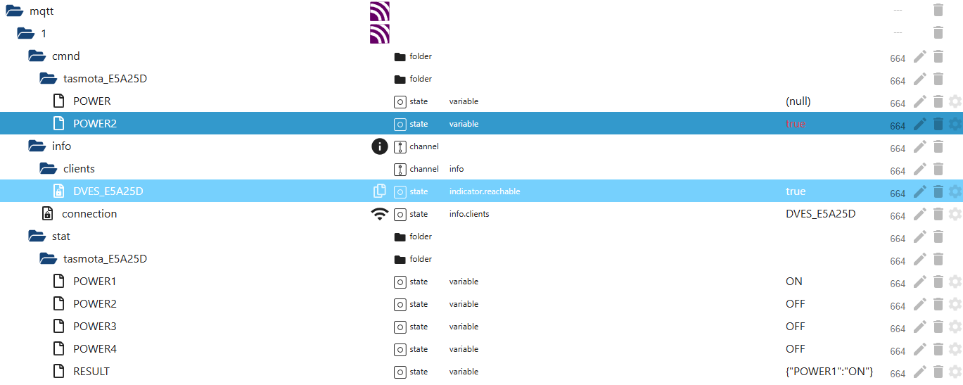

        Jetzt habe ich Schalter 2 betätigt und man beachte
        Der Datenpunkt
        mqtt.1.cmnd.tasmota_E5A25D.POWER2 hat sich geändert
        mqtt.1.stat.tasmota_E5A25D.POWER1 hat sich geändert
        mqtt.1.stat.tasmota_E5A25D.RESULT hat sich geändert, das ist ein Json Datenpunkt
        das ist der Wert vom json Datenpunkt
        "POWER1": "ON"
        und vom Tasmota hat sich tatsächlich der Schalter 1 geändert und nicht Schalter 2
        In dem json Datenpunkt, wird immer der letzte Ausgeführte Befehl geschrieben

              @perladd sagte in ESP8266 Relaisansteuerung Probleme:
              Ich habe den Datenpunkt mqtt.1.cmnd.tasmota_E5A25D.POWER2
              jetzt nocheinmal neu angelegt
              Mir ist nicht klar, wie du den DP anlegst. Da sind zumindest oben Fehler drin gewesen. Jetzt zeigst du die Details nicht mehr.
              Am einfachsten ist, wenn du den DP nochmals löschst, "cmnd" markierst und über "+" einen neuen DP "tasmota_E5A25D.POWER2" anlegst.

                P Offline
                P Offline
                perladd
                @Marc-Berg
                Ich habe den Datenpunkt zumm Schluß auch noch einmal so angelegt, wie du es beschrieben hat.
                Hat danach aber trotzdem nicht funktioniert
                Da ich ja dann auch den Datenpunkt
                mqtt.1.cmnd.tasmota_E5A25D.POWER1 hatte und ich zwischenzeitlich auch den Tasmota neu gestartet hatte, wurde mir automatisch wieder der Datenpunkt
                mqtt.1.cmnd.tasmota_E5A25D.POWER angelegt
                Ich hab es dann einfach wieder getestet und schau es funktionierte wieder
                Ich habs daran getestet, weil ich den POWER3 ja noch nicht eingebunden hatte ging dieser auch noch nicht über die Weboberfläche
                Dann habe ich den Datenpunkt
                mqtt.1.cmnd.tasmota_E5A25D.POWER3 erstellt und dann ging auch Schalter3 wieder
                Das muss echt keiner verstehen, weil, ich diese 3 Datenpunkte nicht von Hand angelegt habe, aber egal, es funktionniert wieder und das ist wichtig
                Vielen Dank für deine Hilfe und Bemühungen
