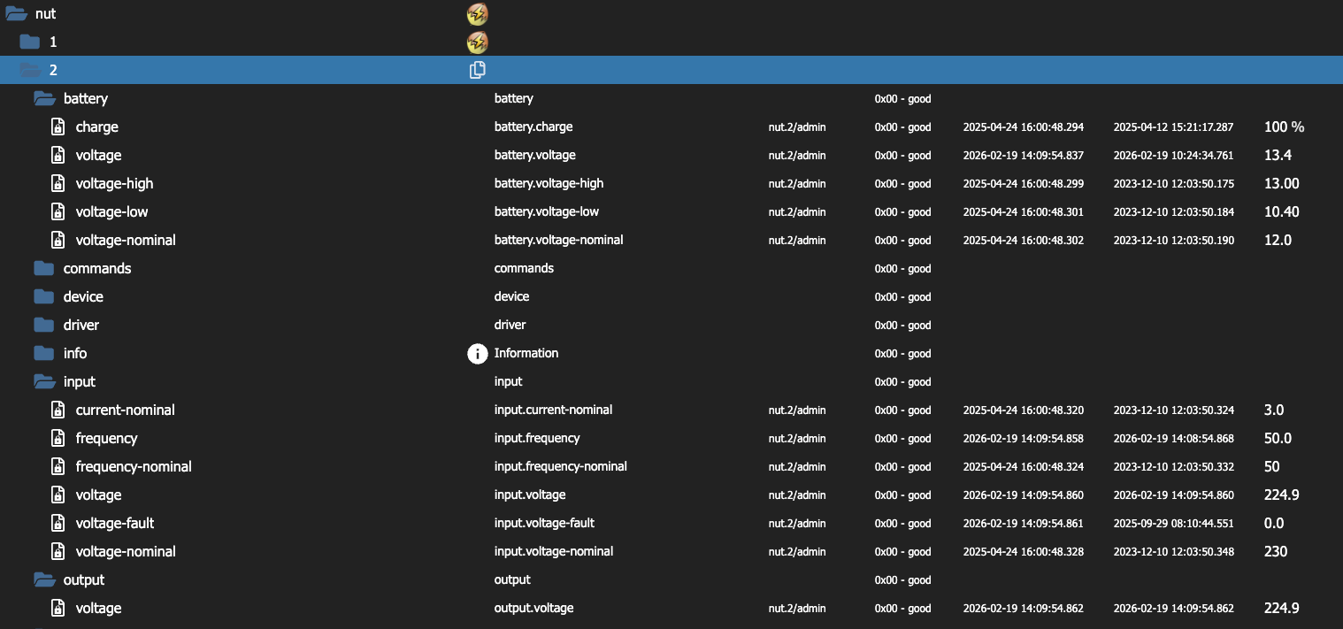

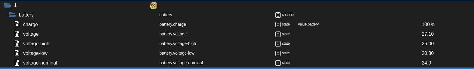

    ich habe eine alte APC USV und eine neue Greencell.
    Im NUT Adapter sehe ich bei der APC für Battery das:
    Bei der Greencell nur einen Wert:
    Beim Test kommt das:

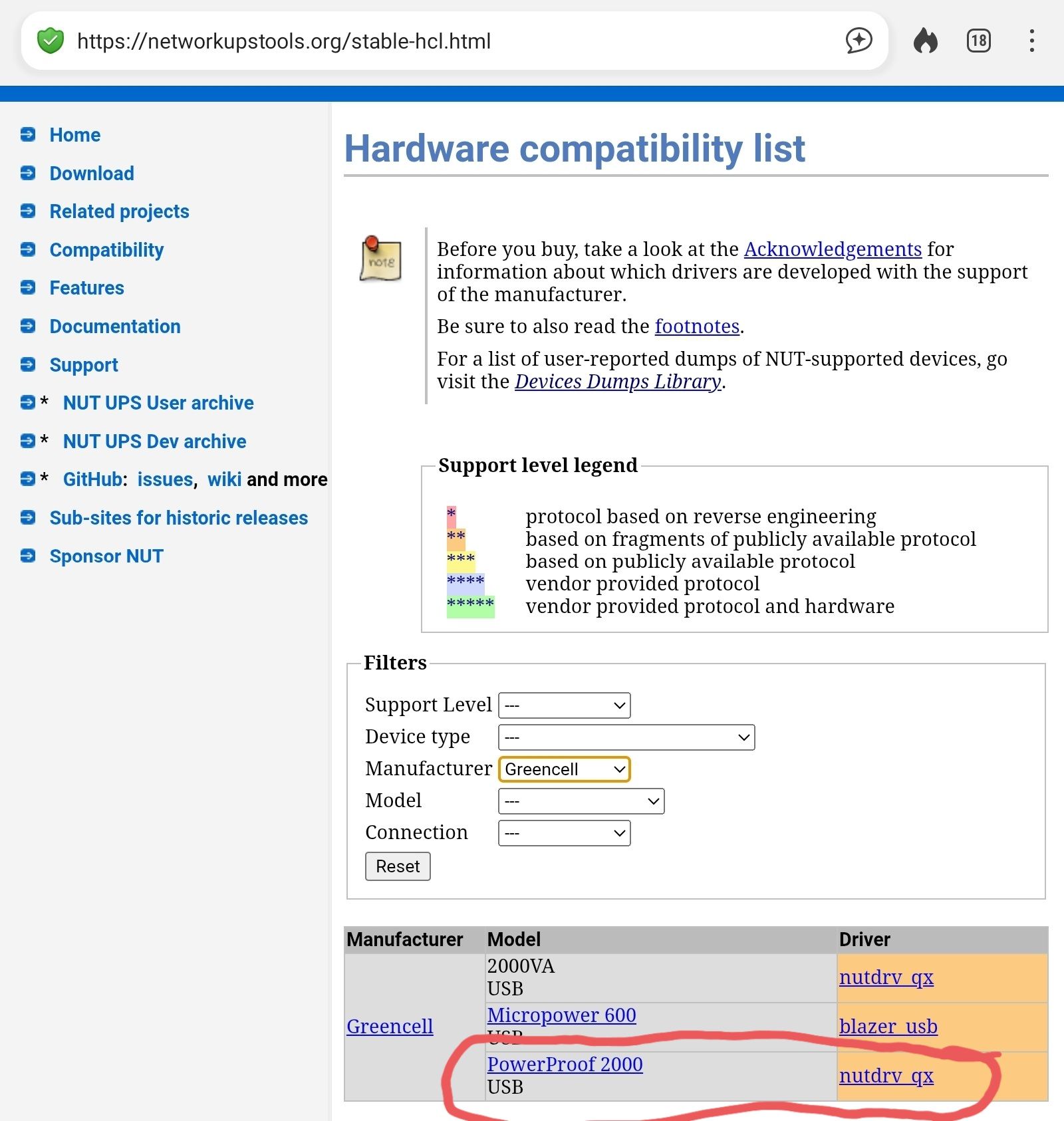

      @wendy2702 sagte in Greencell USV nur ein Batterie Wert im NUT Adapter.:
      welchen Treiber braucht die denn lt. NUT-Kompatibilitätsliste?

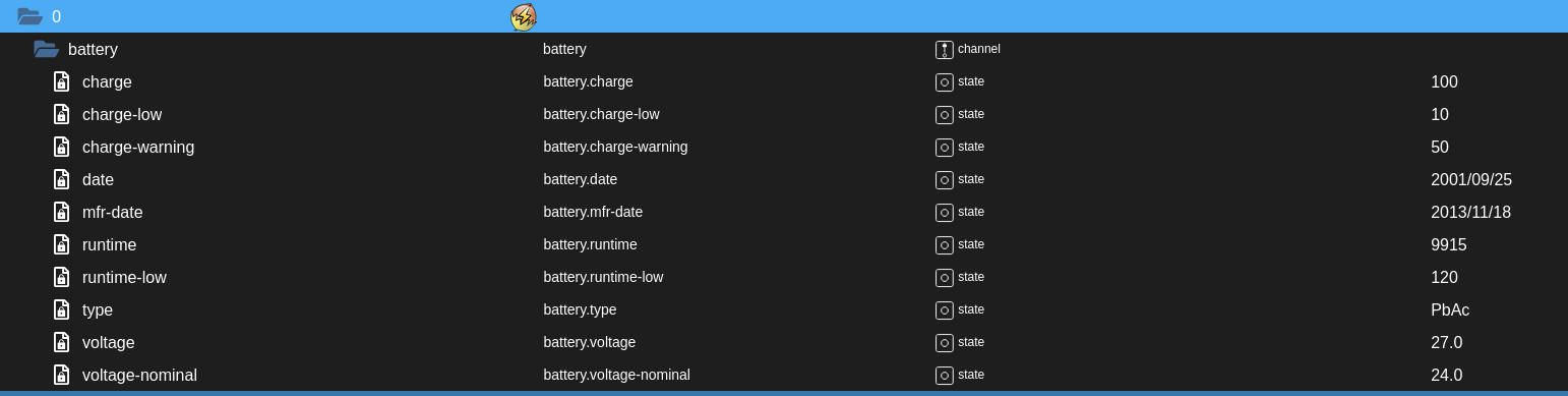

          OK. Scheinbar muss der "ältere" blazer_usb Treiber verwendet werden:
          Damit kommt dann was mehr
          • wendy2702W wendy2702

                    @wendy2702 sagte in [Gelöst] Greencell USV nur ein Batterie Wert im NUT Adapter.:
                    Typenschild sagt:
                    Model: Micropower 2000
                    dann ist es entweder dieser
                    oder sie wird gegebenenfalls gar nicht unterstützt.
                    Dann kann man es noch mit dem Standardtreiber versuchen.
