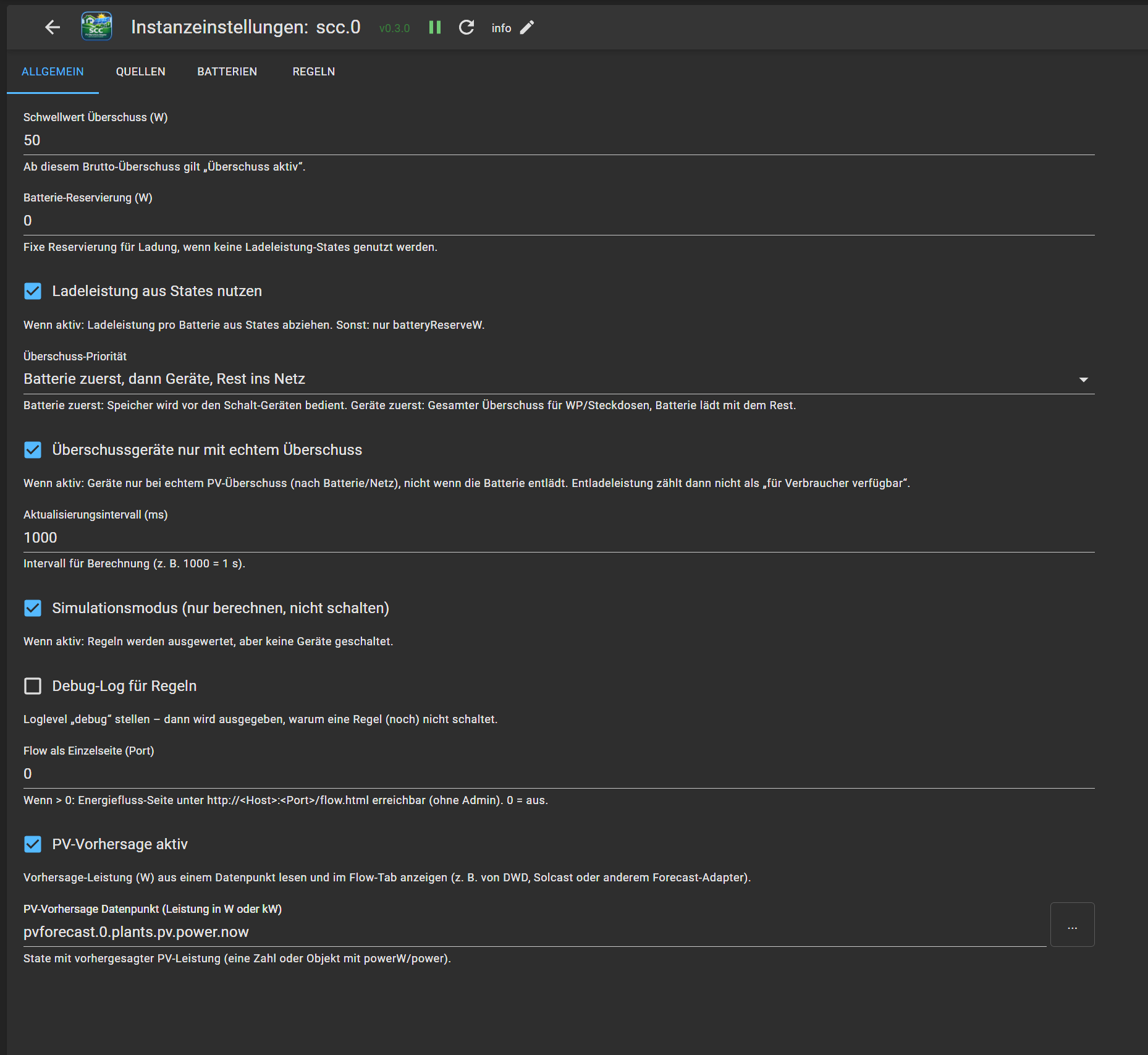

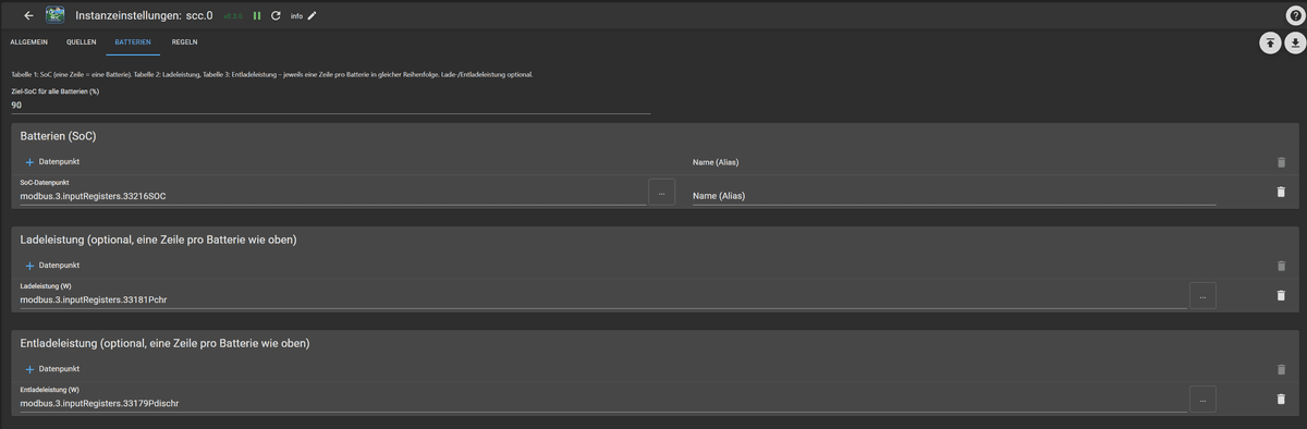

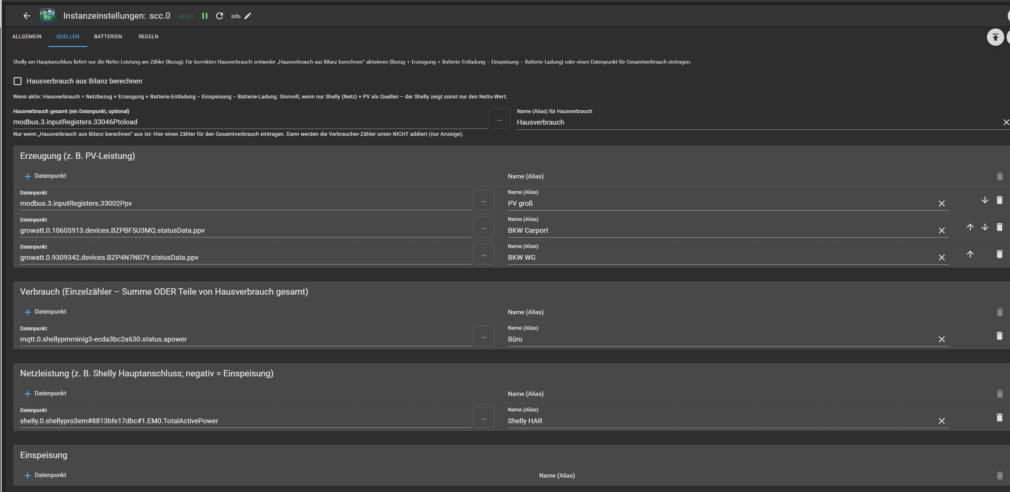

    ich stelle euch meinen Adapter SCC (Self-Consumption Charging) vor und bitte um euer Feedback und eure Tests.
    Was macht der Adapter?
    SCC steht für Eigenverbrauch steuern: Zuerst Batterien mit PV laden, dann Geräte (Steckdosen, WP, etc.) mit dem verbleibenden Überschuss schalten, Rest ins Netz. Die Priorität (Batterie zuerst oder Geräte zuerst) ist konfigurierbar.
    Kernfunktionen
    • Quellen: Mehrere Quellen mit Typen Erzeugung, Verbrauch, Netzleistung, Einspeisung – flexibel kombinierbar. Typisch: ein Shelly Pro 3 EM am Hausanschluss als eine Quelle „Netzleistung“ (negativ = Einspeisung).
    • Batterien: Mehrere Speicher mit SoC (%), optional Lade-/Entladeleistung (W), Ziel-SoC pro Batterie. Der Adapter rechnet die für die Ladung „reservierte“ Leistung aus und stellt nur den Rest für Geräte bereit.
    • Regeln: Schwellwert-basierte Schaltung pro Gerät – EIN ab X Watt, AUS ab Y Watt, Hysterese, Mindest-Laufzeit, Verzögerung. Optional Geräteleistung (W) angeben, damit EIN nur bei wirklich ausreichend Überschuss kommt (z. B. 2000-W-Gerät → EIN ab 2200 W).
    • States: z. B. surplus.powerW, surplus.availableForDevicesW, batteries.powerReservedW, grid.consumptionW / grid.feedInW, autarky.percent, rules.<id>.state – für VIS, Dashboards und Skripte.

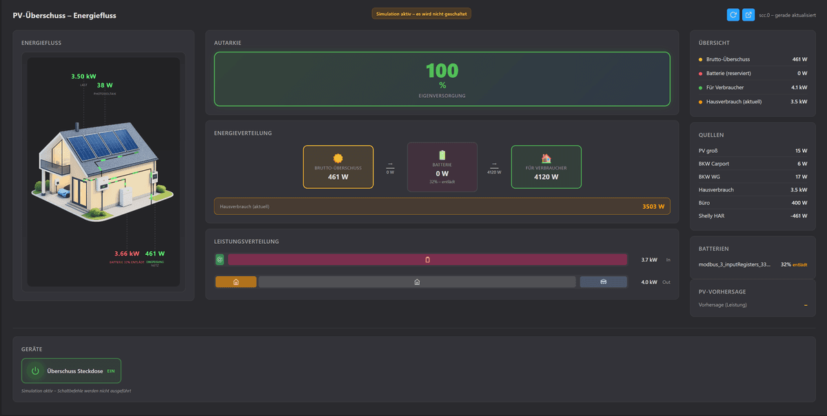

    • Admin: Konfiguration per JSON-UI; Flow-Tab mit grafischer Energiefluss-Ansicht (Haus, PV, Batterie, Netz, Werte in Echtzeit). Optional: Flow-Seite als Einzelseite oder per Standalone-Port ohne Admin-Login aufrufbar.

    Ein paar Impressionen:

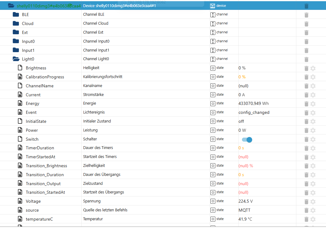

        • F Offline
          F Offline
          Flaterick
          schrieb am zuletzt editiert von Flaterick
          Ja ist in IoBroker mit einer Pid Regelung und einfachen Temperatur Regelung.
          Ist ein Shelly Dimmer 0 bis 10 Volt.

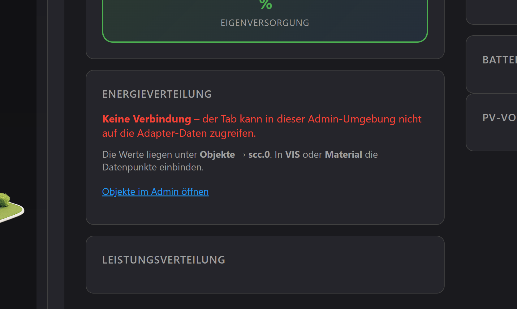

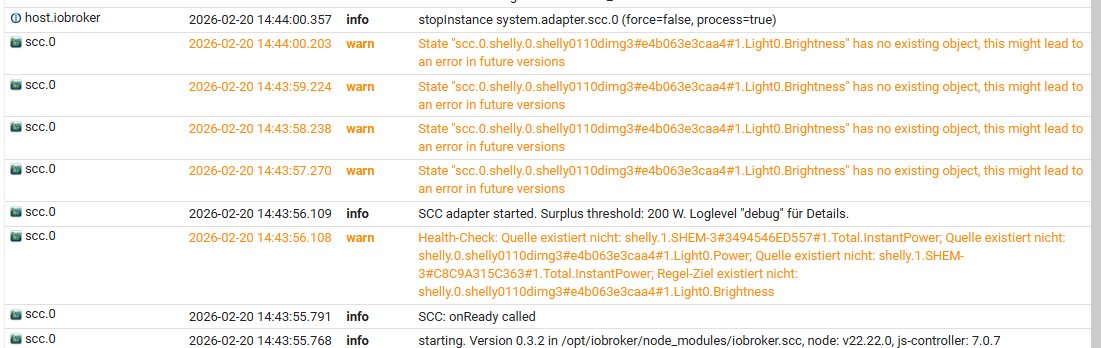

            • F Offline
              F Offline
              Flaterick
              Bekomme leider folgende Fehlermeldungen
              Und die Ansicht lässt sich nur schwer Lesen und einstellen.
