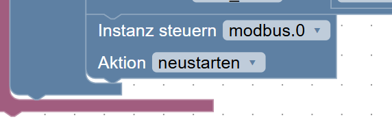

      Das da ist komisch:
      modbus.0 2026-02-12 20:13:53.321	debug	States create User PubSub Client
      modbus.0 2026-02-12 20:13:53.371	debug	States connected to redis: 127.0.0.1:9000
      modbus.0 2026-02-12 20:13:53.384	debug	Plugin sentry Do not initialize Plugin (enabled=false)
      modbus.0 2026-02-12 20:13:53.424	info	starting. Version 6.3.2 in /opt/iobroker/node_modules/iobroker.modbus, node: v22.22.0, js-controller: 7.0.7
      host.borkum-pi5 2026-02-12 20:13:53.432	info	"system.adapter.modbus.0" disabled
      host.borkum-pi5 2026-02-12 20:13:53.432	info	stopInstance system.adapter.modbus.0 (force=false, process=true)
      modbus.0 2026-02-12 20:13:53.462	info	Got terminate signal TERMINATE_YOURSELF
      host.borkum-pi5 2026-02-12 20:13:53.490	info	stopInstance system.adapter.modbus.0 send kill signal
      modbus.0 2026-02-12 20:13:53.490	info	terminating
      modbus.0 2026-02-12 20:13:53.491	debug	Plugin sentry destroyed
      modbus.0 2026-02-12 20:13:53.491	info	Terminated (ADAPTER_REQUESTED_TERMINATION): Without reason
      modbus.0 2026-02-12 20:13:53.549	debug	Initialize Objects for disInputs: []
      modbus.0 2026-02-12 20:13:53.550	debug	Initialize Objects for coils: []
      modbus.0 2026-02-12 20:13:53.550	debug	Initialize Objects for inputRegs: []
      Die Zeile
      passt da gar nicht. Bitte stell sicher dass da nichts läuft - insbesondere kein Script - dass den Adapter stoppt oder versucht ihn zu restarten.

                            Also such mal gezielt nach dem Script wo das restarten des modbus Adapters drinnen steht - siehe log Eintrag.
                            Als Arbeitshypothese würde ich mal annehmen, dass das Script sich komisch verhält wenn der Modbus Adapter nicht läuft. Das neue OS kann das Timing beim Starten verändert haben.
                            Da der Modbus bei ansonsten laufendem System nicht startbar ist, kannst du folgendes Versuchen:
                            • modbus stoppen
                            • modbus starten - wird schief gehen
                            • Script für Script beenden und modbus zversuchen zu starten
                            • spätestens wenn alle scripte gestopp sind sollte der modbus starten. Realistischer Weise aber früher. Und damit sollte das zuletzt gestoppte Scritp hoch verdächtig sein.

                                @mcm1957 sagte in Problem mit Modbusadapter:
                                jaaaa, da der Modbusadapter das Problem hat nach ca 2 - 3 Wochen dann täglich einen Timeoutfehler zu produzieren gibt es ein Script das den Adapter neu startet wenn der Fehler auftritt. Diesen Fehler hatte ich schon vor langem mal gemeldet. ( habe ich an allen systemen mit Modbus, andere auch)
                                Hatte ich vergessen das das hier auch drin ist.
                                          #40
                                          @ubecker das hatte ich dir doch gezeigt
                                          sagte in (erledigt)Problem mit Modbusadapter:
                                          @ubecker sagte in Problem mit Modbusadapter:
                                          Heizungssteuerung
                                          heisst
                                          script.js.Statusinfos.Modbusfehler:
                                          und
                                          er: Cannot restart instance "modbus.0"
                                          bei diesem Block
                                          @ubecker sagte in (erledigt)Problem mit Modbusadapter:
                                          bin ich überfragt, aber genau so etwas hab ich befürchtet
                                          ein restart ist kein start.
                                          der Restart stoppt vorher einen laufenden Adapter
                                          (zumindest auf der Konsole)
