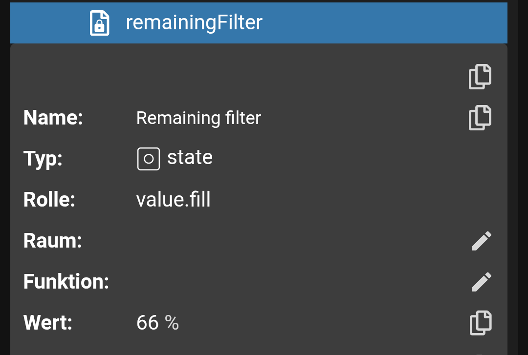

    Leider trotz 300 Sekunden warten keine Änderung. Also immer noch 66% im dem Objekten und 62 in der App. Wie ich weiter oben geschrieben habe, stört mich das nicht. Aber ich helfe gerne weiter bei der Suche /beim probieren. Habe jetzt aber Besuch und werde erst morgen wieder testen können. Macht es einen Unterschied ob ich den Adapter komplett lösche oder nur drüber installiere? Letzteres mache ich immer.

        Es ändert sich leider nichts. Immer noch 66 %
        grohe-smarthome.0
        Zeit
        debug
        Nachricht
        grohe-smarthome.0
        2026-03-13 22:44:50.503	debug	Blue 449183f7-11b5-4c25-a063-3361bad8b967 raw: remaining_filter=66, remaining_filter_liters=1966, remaining_co2=32, remaining_co2_liters=18, timestamp=2026-03-13T22:44:40.000+01:00
        grohe-smarthome.0
        2026-03-13 22:44:50.502	debug	Blue 449183f7-11b5-4c25-a063-3361bad8b967: filter 66% from 1966l (capacity=3000l, device-reported=66%)
        grohe-smarthome.0
        2026-03-13 22:44:50.501	info	Blue 449183f7-11b5-4c25-a063-3361bad8b967: fresh data from /details (old=2026-03-13T22:39:38.000+01:00, new=2026-03-13T22:44:40.000+01:00, remaining_filter=66, remaining_co2=32)
        grohe-smarthome.0
        2026-03-13 22:44:39.803	debug	Blue 449183f7-11b5-4c25-a063-3361bad8b967 raw: remaining_filter=66, remaining_filter_liters=1966, remaining_co2=32, remaining_co2_liters=18, timestamp=2026-03-13T22:39:38.000+01:00
        grohe-smarthome.0
        2026-03-13 22:44:39.802	debug	Triggered measurement refresh for Blue 449183f7-11b5-4c25-a063-3361bad8b967
        grohe-smarthome.0
        2026-03-13 22:44:39.414	debug	Blue 449183f7-11b5-4c25-a063-3361bad8b967: filter 66% from 1966l (capacity=3000l, device-reported=66%)
        grohe-smarthome.0
        2026-03-13 22:44:39.411	debug	Blue 449183f7-11b5-4c25-a063-3361bad8b967 /details measurement: {"cleaning_count":2,"date_of_cleaning":"2025-06-14T10:39:09.000+02:00","date_of_co2_replacement":"2026-03-09T12:26:37.000+01:00","date_of_filter_replacement":"2025-10-29T17:49:00.000+01:00","filter_change_count":11,"max_idle_time":21776,"open_close_cycles_carbonated":12190,"open_close_cycles_still":12864,"operating_time":28171,"power_cut_count":41,"pump_count":19690,"pump_running_time":2906,"remaining_co2":32,"remaining_filter":66,"time_since_last_withdrawal":209,"time_since_restart":8948122,"timeoffset":60,"timestamp":"2026-03-13T22:39:38.000+01:00","water_running_time_carbonated":3292,"water_running_time_medium":24,"water_running_time_still":242,"remaining_filter_liters":1966,"remaining_co2_liters":18}
        grohe-smarthome.0
        2026-03-13 22:44:38.244	debug	Poll cycle #27 (status=false, command=true, pressure=false, consumption=false)
        grohe-smarthome.0
        2026-03-13 22:39:48.438	debug	Blue 449183f7-11b5-4c25-a063-3361bad8b967 raw: remaining_filter=66, remaining_filter_liters=1966, remaining_co2=32, remaining_co2_liters=18, timestamp=2026-03-13T22:39:38.000+01:00
        grohe-smarthome.0
        2026-03-13 22:39:48.438	debug	Blue 449183f7-11b5-4c25-a063-3361bad8b967: filter 66% from 1966l (capacity=3000l, device-reported=66%)
        grohe-smarthome.0
        2026-03-13 22:39:48.437	info	Blue 449183f7-11b5-4c25-a063-3361bad8b967: fresh data from /details (old=2026-03-13T22:34:36.000+01:00, new=2026-03-13T22:39:38.000+01:00, remaining_filter=66, remaining_co2=32)
        grohe-smarthome.0
        2026-03-13 22:39:38.020	debug	Blue 449183f7-11b5-4c25-a063-3361bad8b967 raw: remaining_filter=66, remaining_filter_liters=1966, remaining_co2=32, remaining_co2_liters=18, timestamp=2026-03-13T22:34:36.000+01:00
        grohe-smarthome.0
        2026-03-13 22:39:38.019	debug	Triggered measurement refresh for Blue 449183f7-11b5-4c25-a063-3361bad8b967
        grohe-smarthome.0
        2026-03-13 22:39:37.748	debug	Blue 449183f7-11b5-4c25-a063-3361bad8b967: filter 66% from 1966l (capacity=3000l, device-reported=66%)
        grohe-smarthome.0
        2026-03-13 22:39:37.747	debug	Blue 449183f7-11b5-4c25-a063-3361bad8b967 /details measurement: {"cleaning_count":2,"date_of_cleaning":"2025-06-14T10:39:09.000+02:00","date_of_co2_replacement":"2026-03-09T12:26:37.000+01:00","date_of_filter_replacement":"2025-10-29T17:49:00.000+01:00","filter_change_count":11,"max_idle_time":21776,"open_close_cycles_carbonated":12190,"open_close_cycles_still":12864,"operating_time":28171,"power_cut_count":41,"pump_count":19690,"pump_running_time":2906,"remaining_co2":32,"remaining_filter":66,"time_since_last_withdrawal":204,"time_since_restart":8948122,"timeoffset":60,"timestamp":"2026-03-13T22:34:36.000+01:00","water_running_time_carbonated":3292,"water_running_time_medium":24,"water_running_time_still":242,"remaining_filter_liters":1966,"remaining_co2_liters":18}
        grohe-smarthome.0
        2026-03-13 22:39:36.602	debug	Poll cycle #26 (status=false, command=false, pressure=false, consumption=false)
        grohe-smarthome.0
        2026-03-13 22:34:46.841	debug	Blue 449183f7-11b5-4c25-a063-3361bad8b967 raw: remaining_filter=66, remaining_filter_liters=1966, remaining_co2=32, remaining_co2_liters=18, timestamp=2026-03-13T22:34:36.000+01:00
        grohe-smarthome.0
        2026-03-13 22:34:46.841	debug	Blue 449183f7-11b5-4c25-a063-3361bad8b967: filter 66% from 1966l (capacity=3000l, device-reported=66%)
        grohe-smarthome.0
        2026-03-13 22:34:46.840	info	Blue 449183f7-11b5-4c25-a063-3361bad8b967: fresh data from /details (old=2026-03-13T22:29:35.000+01:00, new=2026-03-13T22:34:36.000+01:00, remaining_filter=66, remaining_co2=32)
        grohe-smarthome.0
        2026-03-13 22:34:36.326	debug	Blue 449183f7-11b5-4c25-a063-3361bad8b967 raw: remaining_filter=66, remaining_filter_liters=1966, remaining_co2=32, remaining_co2_liters=18, timestamp=2026-03-13T22:29:35.000+01:00
        grohe-smarthome.0
        2026-03-13 22:34:36.325	debug	Triggered measurement refresh for Blue 449183f7-11b5-4c25-a063-3361bad8b967
        grohe-smarthome.0
        2026-03-13 22:34:36.106	debug	Blue 449183f7-11b5-4c25-a063-3361bad8b967: filter 66% from 1966l (capacity=3000l, device-reported=66%)
        grohe-smarthome.0
        2026-03-13 22:34:36.105	debug	Blue 449183f7-11b5-4c25-a063-3361bad8b967 /details measurement: {"cleaning_count":2,"date_of_cleaning":"2025-06-14T10:39:09.000+02:00","date_of_co2_replacement":"2026-03-09T12:26:37.000+01:00","date_of_filter_replacement":"2025-10-29T17:49:00.000+01:00","filter_change_count":11,"max_idle_time":21776,"open_close_cycles_carbonated":12190,"open_close_cycles_still":12864,"operating_time":28171,"power_cut_count":41,"pump_count":19690,"pump_running_time":2906,"remaining_co2":32,"remaining_filter":66,"time_since_last_withdrawal":199,"time_since_restart":8948122,"timeoffset":60,"timestamp":"2026-03-13T22:29:35.000+01:00","water_running_time_carbonated":3292,"water_running_time_medium":24,"water_running_time_still":242,"remaining_filter_liters":1966,"remaining_co2_liters":18}
        grohe-smarthome.0
        2026-03-13 22:34:35.082	debug	[auth] token refresh successful (access: eyJhbG...QIVQ)
        grohe-smarthome.0
        2026-03-13 22:34:34.928	debug	[auth] refreshing tokens

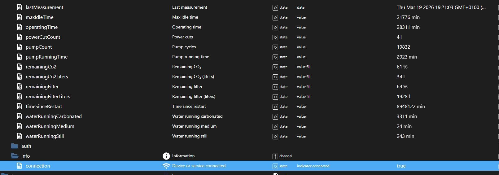

                    Filter ist soeben von 66 auf 65% runter gegangen. Es scheint also alles zu passen. Entschuldigung für die Arbeit, die ich dir gemacht habe :)

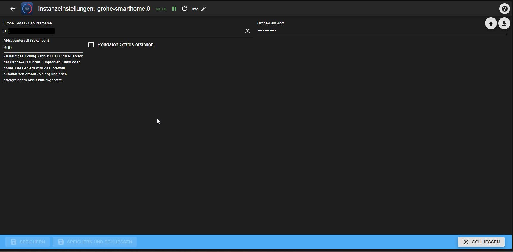

                              Hey. Ich hab immer noch die paar % Abweichung. Da ich immer ca 30 Liter zapfen muss, damit der Filter 1% weniger hat, ist seit dem letzten 'Update' nichts passiert :) so viel trinke ich nicht.
                              Die 0.3.0 werde ich später mal installieren und hier posten. Gleich muss ich erstmal die Kinder ins Bett bringen :)
                              EDIT: Habs schnell installiert, aber ich sehe keinen Tab
                              • patricknitschP Offline
                                patricknitsch
                                #95
                                Sorry, der Tab is links auf der Hauptseite und heißt "Gerätekonfiguration".

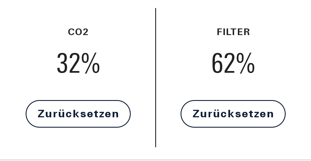

                                  #96
                                  Ah. Ist mir durchgegangen :)

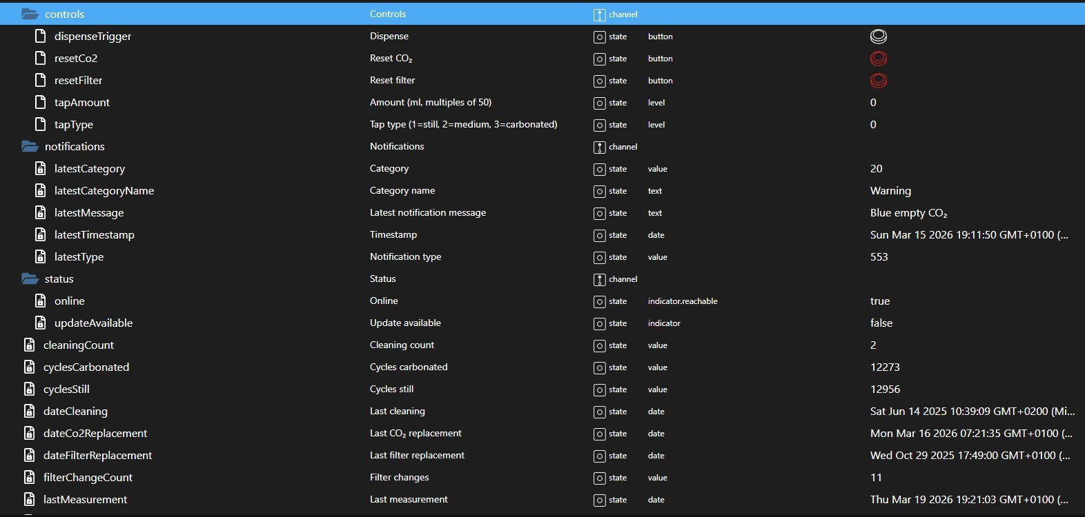

                                  Ohne es testen zu wollen : wenn ich den Filter oder CO2 zurücksetze, kommt da noch ne Bestätigungsabfrage? Man kann leider den Status nicht wieder umstellen, wenn man 'versehentlich' zum Beispiel den Filter resettet.
                                    patricknitsch
                                    schrieb am zuletzt editiert von patricknitsch
                                    #97
                                    Nein wird direkt ausgeführt.

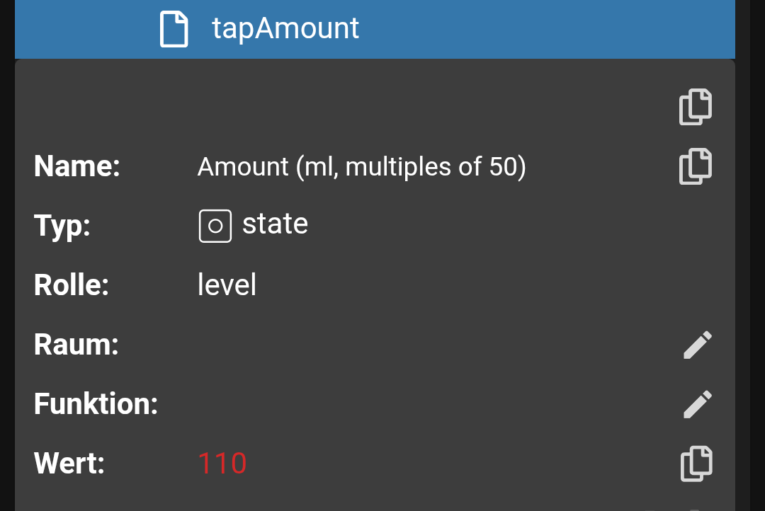

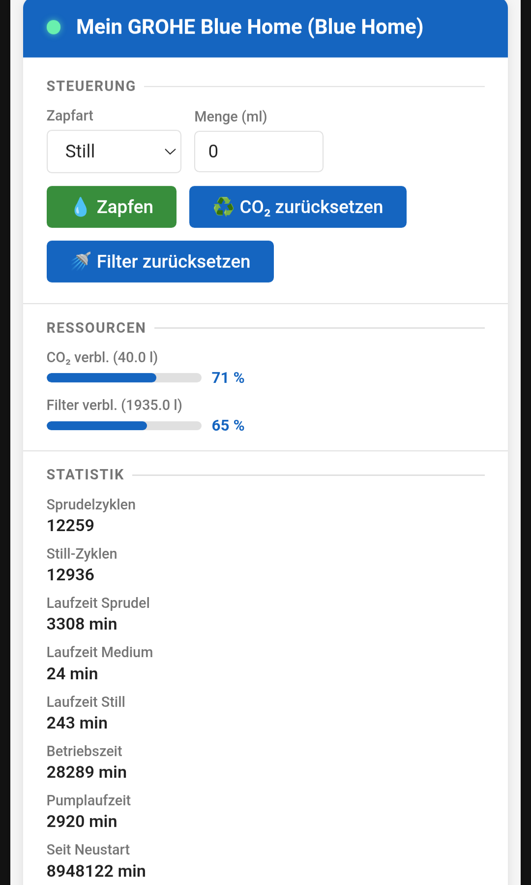

                                        Kam gerade erst zum Testen:
                                        Wenn ich bei der Wasserart etwas anderes als still (voreingestellt) wähle und ins Feld mit der Menge springe (voreingestellt 0ml) stellt er die Wasserart wieder auf still um.
                                        Das selbe passiert andersrum mit der Menge. Wenn ich eine Menge einstelle und in ein anderes Feld klicke, stellt er die Menge wieder auf 0.
                                        Man kann also nur still zapfen und das auch nur wenn man ins 'Mengenfeld' geht, dort eine Menge mehr als 0 einstellt und dann der nächste 'klick' auf zapfen geht.
                                        Ehrlich gesagt brauche zumindest ich die Funktionen nicht, auch wenn sie schön aussehen. Ich würde sowas über vis oder Hardwareknöpfe realisieren.
                                        Beim Klick auf zapfen kommt übrigens ne Rückfrage die man bestätigen muss.

                                          Is ne schöne Sache. Gerade auch beim Guard kann ich dann ohne groß im Objektbaum zu arbeiten schnell mal das Ventil öffnen oder schließen. Klar könnte es auch in VIS gehen. Da ich aber aktuell weder Zeit noch Lust habe mich mit einem Dashboard auseinander zu setzen, ist es so bequemer.
                                          Kannst du es mit der Version nochmal probieren?
