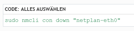

                Das wird auf Github als Vorgehensweise vorgeschlagen, hat bei mir aber nicht funktioniert (kein WebUI).
                Zum Glück ist meine Vorgehensweise so, dass ich mit einer neuen SD eine Testumgebung schaffe und dort händisch die erforderlichen Progs installiere. Wenn das dort sauber läuft, dann wird diese SD dann die neue Produktivumgebung. Umständlich, aber ich hab mich dran gewöhnt.

                  @maloross sagte in Ikea DIRIGERA und Matter Adapter:
                  kann es sein, dass ifname jnd conn-name nur Platzhalter sind?

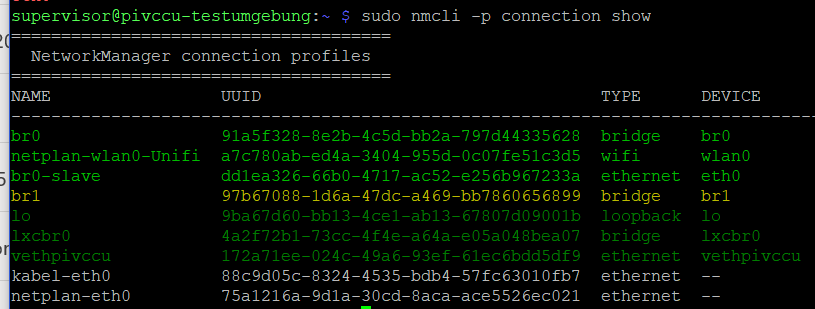

                      Spaßeshalber mal getestet mit "br1"
                        @maloross Ich hab das mal abgespalten um den Ursprungsthread nicht zuzuspammen
                        @maloross sagte in piVCCU unter Trixie Probleme:
                        nee, wie gesagt bin ich auch nicht fit, aber nach meiner Interpretation hast du jetzt br1 der br1 hinzugefügt
                        da war doch früher vorher ein Schritt um den Namen des Interfaces herauszufinden

                          Siehste, dass sind so die Feinheiten, die nur Könner kennen - dazu gehöre ich definitiv nicht: ich oute mich als DAU in dieser Hinsicht
                          Es gibt unterschiedliche Befehle in unterschiedlichen Threads auf Github, dazu den den Network-Manager.
                          Frei nach Bruce Willis: ich bin zu alt für diesen Sch...
