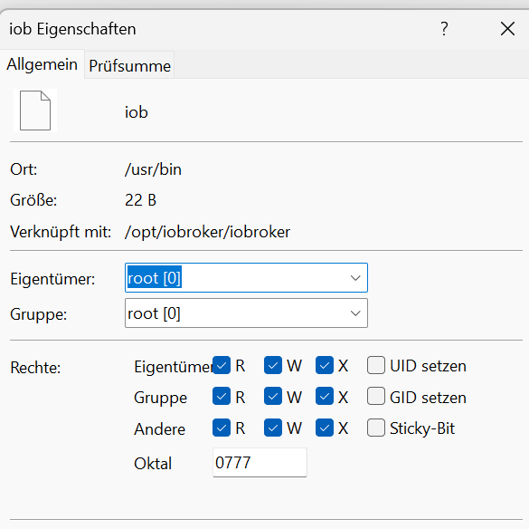

    Leider klappt das bei mir nicht.
    Das ist die ganze Konsolen Ausgabe
    chef@IoB:~$ iob nodejs-update 22
    chef@IoB:~$
    Was habe ich da wieder mal angestellt?
    Es gehen keine iob (fix, diag) Befehle.

        • I ioBrokerMike
          @thomas-braun
          Das ist alles was zu sehen ist.
          chef@IoB:~$ iob stop
          chef@IoB:~$ iob fix
          chef@IoB:~$
          Kann es sein das ich root bin.
          Was ja nicht sein darf.
          @ioBrokerMike sagte in nodesource-Repo - OpenPGP signature verification failed:
          Nein, du bist 'chef'. Wie man am Prompt sehen kann. Beim root sähe das anders aus. Außer du verfälschst die Ausgaben.
          Versuch mal
          curl -L https://iobroker.net/fix.sh | bash -

            @thomas-braun
            ... Außer du verfälschst die Ausgaben.
            Das würde aber doch keine Sinn machen wenn man Hilfe brauch. :-)
            chef@IoB:~$ curl -L https://iobroker.net/fix.sh | bash -
             % Total    % Received % Xferd  Average Speed   Time    Time     Time  Current
                                            Dload  Upload   Total   Spent    Left  Speed
            100   169  100   169    0     0   1691      0 --:--:-- --:--:-- --:--:--  1707
            100 50235  100 50235    0     0   225k      0 --:--:-- --:--:-- --:--:--  225k

                  @Homoran sagte in nodesource-Repo - OpenPGP signature verification failed:
                  der owner ist root! nicht du.
                  Das ist richtig. Das ist ja auch nur ein Link auf /opt/iobroker/iobroker mit den Rechten 777
                  Dem darf jeder folgen, die Entscheidung, ob der User auch die passenden Rechte hat fällt beim LinkTarget.

                      @ioBrokerMike
                      Nein, das ist so vollkommen richtig!
                      Ist bei mir auch so:
                      echad@chet:~ $ ls -l /usr/bin/iob
                      lrwxrwxrwx 1 root root 22  1. Nov 23:06 /usr/bin/iob -> /opt/iobroker/iobroker
                      echad@chet:~ $

                          ls -lA /home/
                          uid=1000(chef) gid=1000 Gruppen=1000,4,24(cdrom),25(floppy),27(sudo),29(audio),30(dip),44(video),46(plugdev),100(users),106(netdev)
                          insgesamt 8
                          drwx------ 8 chef     1000 4096  4. Feb 12:23 chef
                          drwxr-xr-x 6 chef iobroker 4096 25. Aug 10:44 iobroker
                          chef@IoB:~$
                          @ioBrokerMike
                          sudo chown -r iobroker:iobroker /home/iobroker
                          sudo chmod -a -G iobroker chef
                          iob stop
                          sudo reboot
                          • I Offline
                            I Offline
                            ioBrokerMike
                            @thomas-braun
                            Ihr habt es auch nicht leicht mit mir.
                            Das will nicht ...
                            chef@IoB:~$ sudo chmod -a -G iobroker chef
                            chmod: Ungültige Option -- G
                            „chmod --help“ liefert weitere Informationen.
                            Aber so wie es aus schaut hat es geklappt.
                            ioBroker nodejs fixer 2026-01-31
                            You requested to install latest version from nodejs v22 tree.
                            Your current setup is:
                            /usr/bin/nodejs         v22.22.0
                            /usr/bin/node           v22.22.0

                                    @ioBrokerMike sagte in ioBroker Rechte verbogen:
                                    Bis auf
                                    groups: cannot find name for group ID 1000
                                    groups: cannot find name for group ID 4
                                    GROUPS=1000 4 cdrom floppy sudo audio dip video plugdev users netdev iobroker
                                    sollte das nun i. O. sein.
                                    cat /etc/group
                                    sudo usermod -a -G adm chef
                                    liefert?
                                      HOME=/home/chef
                                      da bleibt die Frage wie du den user angelegt hast.
                                      da müsste eine group chef existieren
                                      @Homoran sagte in ioBroker Rechte verbogen:
                                      Die gibt es. Das dürfte die gid=1000 sein.
                                      Ich weiß nur nicht, warum die keinen Namen hat. Gleiches gilt für die gid=4.
                                        @Thomas-Braun sagte in ioBroker Rechte verbogen:
                                        sorry! unsauber formuliert
                                        da müsste eine group mit Namen chef existieren

                                          @thomas-braun @homoran
                                          Das Ergebnis :
                                          chef@IoB:~$ cat /etc/group
                                          root:x:0:
                                          daemon:x:1:
                                          bin:x:2:
                                          sys:x:3:
                                          #adm:x:4:chef
