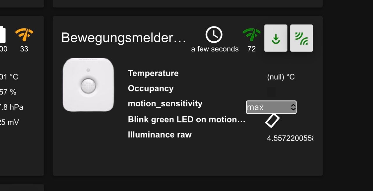

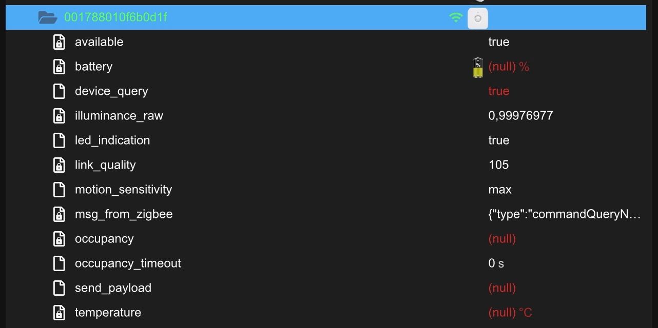

    Ich hab einen indoor hue Bewegungsmelder an meinen zigbee stick angelernt. Dieser wurde mit supportet erkannt.
    Bewegungen werden aber keine übermittelt, es kommt nur die Helligkeit an und das nur sehr unregelmäßig.
    Batterien sind voll und zigbee Adapter version ist aktuell (stable).

        Eine genaue Vorstellung hab ich im Moment nicht, aber:
        • Leuchtet die LED am BWM auf wenn du dran vorbei gehst ?
        • Was kommt an Meldungen wenn du den BWM auf 'device-debug' stellst (kachel drehen, Bug icon clicken), mehr info hier: https://github.com/ioBroker/ioBroker.zigbee/wiki/Device-messaging-debug
        • was passiert wenn du den BWM aufweckst und auf 'reconfigure' clickst (Kachelrückseite)
        A.
          saeft_2003
          Ich hab auf reconfigure geklickt, seitdem funktioniert alles wie es soll. Großes Danke!
