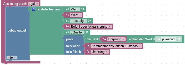

        Dafür brauchst Du ein Skript, welches den DP überwacht. Siehe Hier:
        https://forum.iobroker.net/topic/83555/möchte-ermitteln-wer-der-auslöser-für-dp-änderung-ist/6?_=1769862725619

          Mit dem script nehme ich als Trigger meinen DP
          und bekomme dann die entsprechende Info im log angezeigt?
          Versuche ich gleich mal :-)
          Habe jetzt folgende Info bekommen,
          javascript.0	14:19:09.971	info
          Wert; 78, bestätigt; true, Quelle; system.adapter.shelly.0
          javascript.0	14:19:16.894	info
          Wert; 60, bestätigt; true, Quelle; system.adapter.shelly.0
          javascript.0	14:19:32.331	info
          Wert; 23, bestätigt; true, Quelle; system.adapter.shelly.0
          javascript.0	14:19:32.622	info
          paul53P AsgothianA HomoranH 4 Antworten Letzte Antwort

            @claus1993 sagte: nehme ich als Trigger meinen DP
            Ja, und triggere auf "wurde aktualisiert", damit jedes Ereignis des DP im Log erscheint.

                  @claus1993 sagte: folgende Info
                  Wie wurde der Wert auf 78 gesetzt?
                  @claus1993 sagte in Dimmerwert wird immer wieder auf 60% gesetzt.:
                  wenn ich auf "wurde aktualisiert" ändere, bekomme ich keine Rückmeldungen mehr im Log.
                  Das kann nicht sein, denn "wurde aktualisiert" triggert jede Zustandsänderung.
                  So:
                                          Bei einem anderen Shelly Dimmer 2, ändere ich den Wert und die Lampe wird heller bzw. dunkler.
                                          aber doch nicht mit "bestätigt"???
                                          da der Wert so schnell aktualisiert wird, kann ich keine Veränderung an der Lampe erkennen
                                          ich denke der bleibt, wenn du :bestätigt" nutzst??
                                          irgendwas passt hier nicht!
