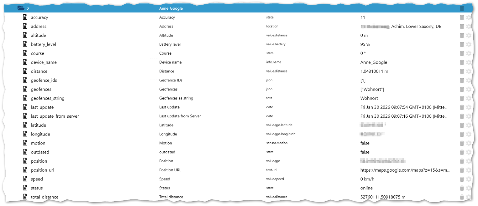

            Erster Test, der Adapter holt sich beim ersten Start einen Cookie. Damit kann er sich offenbar nicht anmelden.
            No shared locations found in the response, probably not logged in.
            Dann habe ich manuell einen Cookie aus Chrome geholt und ihn in den Datenpunkt eingetragen. Das hat der Adapter erkannt und auch gleich Positionsdaten abgerufen. (Warum die Cookies aus Chrome und Puppeteer so unterschiedlich aussehen weiß ich nicht)
            Nach ca. 2h ist der Cookie abgelaufen:
            Trying to login to Google to get new cookies.
            Obtained new cookies from Google login.
            Und er ruft mit dem neuen "andersartigen" Cookie die Positionsdaten brav weiter ab.
            Vielen Dank! Natürlich auch an @david-g. !

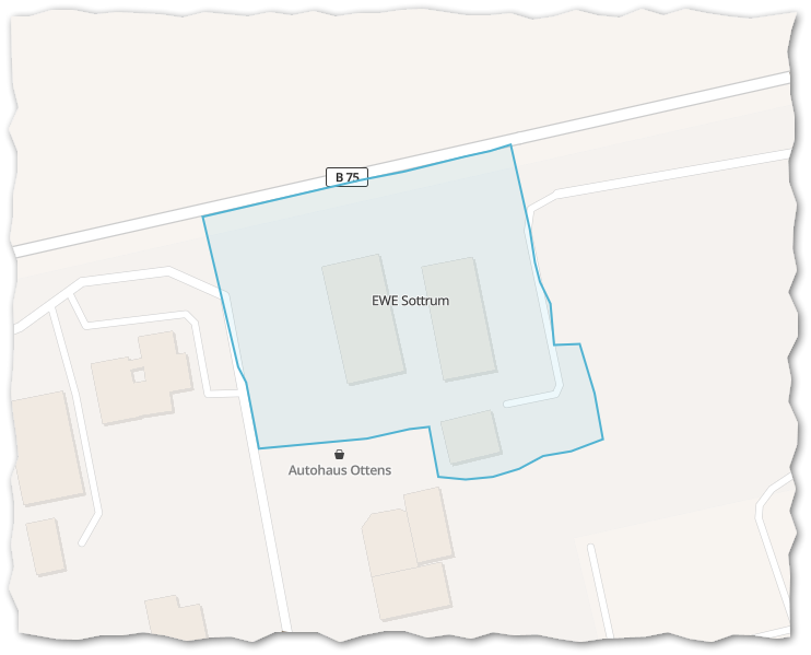

                    Um noch einen Ansatz hinzu zu fügen: Ich nutze Traccar und sende die Positionen per http-Request von ioBroker zur diesem.
                    Über den Traccar-Adapter bekomme ich wiederum die Positionen zurück in ioBroker.
                    Vorteil Traccar ist das man da auch ungewöhnliche Fences ziehen kann:
