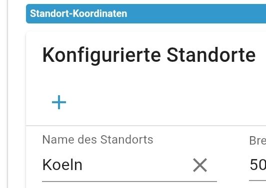

                      @H5N1 sagte in Test Adapter open-meteo-weather v2.3.x GitHub/Latest:
                      Bedenke bitte das sich noch einiges ändern kann
                      ich hätte da noch was:
                      in der Konfig sieht es so aus, als könne man mehrere Standorte auswählen.
                      Dann bräuchte es ja auch verschiedene Widgets.
                      Ich habe dazu mal im Skript
                      den locationName mit in die DatenpunktID übernommen, damit man auch über mehrere Skripte diese Standorte darstellen könnte
                      H5N1H 2 Antworten Letzte Antwort

                          #172
                          @Homoran sagte in Test Adapter open-meteo-weather v2.3.x GitHub/Latest:
                          Ja das ist so gewollt mehrere Standorte zu hinterlegen. Um mehrer Widgets anlegen zu können erstellst du ein neues js script und änderst den const targetDP, damit du ein zweites hast was du in deiner Vis erstellen kannst:
                          const targetDP = '0_userdata.0.Wetter_Widget_HTML';
                          # zb in
                          const targetDP = '0_userdata.0.Wetter_Widget_HTML_2';
                          #ändern

                            #173
                            Oder so. Top! Das werde ich so für die nächste Version übernehmen.

                                        ich habe das mit dem Pfeil auch nicht verstanden, der war doch genauso richtig, da wo er hinzeigt, ist die Windrichtung. Dann mache doch eine Checkbox in den Einstellungen und jeder kann entscheiden, was er gerne haben möchte.
                                        wendy2702W HomoranH H5N1H 3 Antworten Letzte Antwort
                                        • R RISSN
                                          wendy2702W Online
                                          wendy2702W Online
                                          wendy2702
                                          #180
                                          @RISSN weiter oben hat @h5n1 erklärt das er mit dem Admin Bereich des Adapters auf Kriegsfuß steht und damit nicht zurecht kommt.
                                          Wenn du also weißt wie man so eine checkbox umsetzt bitte die Info am besten in GitHub als PR.
