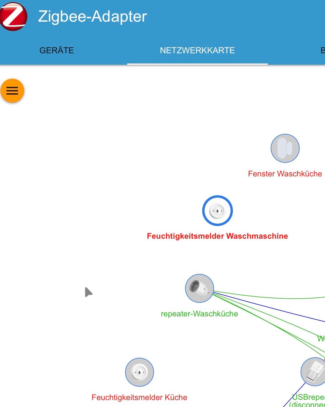

        was auch für mich komisch ist:
        Verbunden aber "Disconected" oder interpretiere ich das falsch?

            diese auf dem Foto sind alle im gleichen Raum im Keller - irgendeine Idee wieso die kein connect haben?

              @mireki1975 sagte in Auf einmal werden viele Zigbee Geräte nicht mehr erkannt:
              kein Empfang
              Störsender
              Sonnenflecken
                  Nimm die Batterien mal raus warte ne Minute und dann wieder rein die verbinden sich dann wieder, dauert was.
