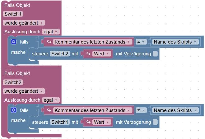

    Hallo ich habe für mein Flurlicht zwei Lichtschalter. Beides sind zigbee Schalter besser gesagt zigbee taster.
    An einem ist aber nur der Lampendraht angeschlossen.
    Wie kann ich am besten aber beide Schalter parallel an und ausschalten ?
    Sprich egal welchen Lichtschalter ich wie betätige der andere macht genau das gleich ??
    Aktuell habe ich es über ein blockly gelöst was auch funktioniert. Mit nur einem kleinen Haken. Die Zigbee Taster haben beide eine kleine kontrollleuchte wenn quasi das Licht eingeschaltet . Schalte ich jetzt den Taster an wo der Lampendraht enthalten ist zeigt der andere Taster natürlich nicht an dass das Licht an ist.
    Gibt es vielleicht eine bessere Lösung ?
    Hier mal mein Blockly
    Danke für die Hilfe.

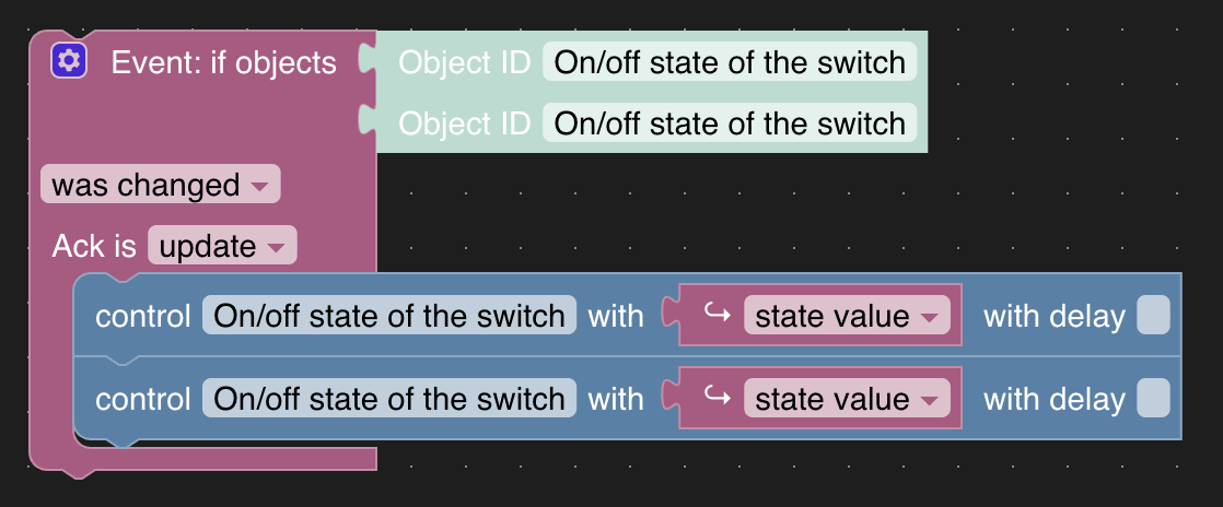

      @Hohenbostler sagte in Zigbee Lichttaster parallel halten.:
      Sicherlich. Aus meiner Sicht ist diese Methode die beste:
      • H Offline
        H Offline
        Hohenbostler
        Sorry aber so baue ich mir doch einen loop.
        Weil beide States gegenseitig sich triggern und ausführen. usw usw. Sicher dass das so geht ?
          Ganz Sicher. Das liegt an der Kombination von was changed und ack is update. Wenn du einen der States via Skript schaltest dann wird dieser Trigger nicht aktiv, da die Änderung mit ack = false, sprich control rein kommt
          A.

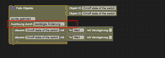

            Sorry meins ist auf deutsch. Ist das dann so richtig ?
            • AsgothianA Offline
              AsgothianA Offline
              Asgothian
              Das ist so richtig.

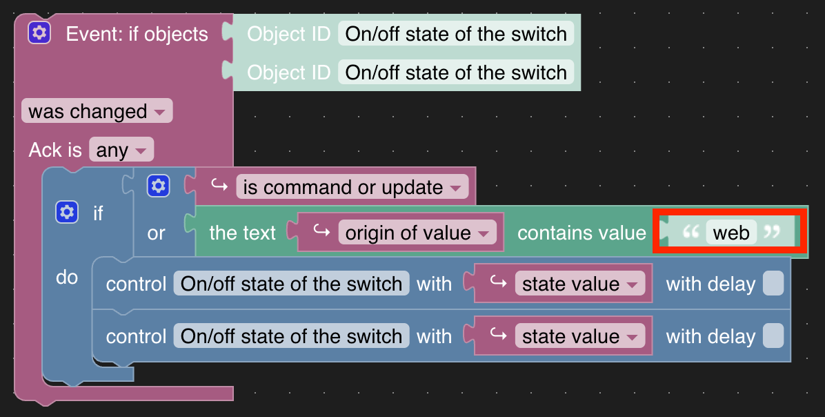

                Sprich um das nochmal für mich verständlich zu machen. Drücke ich einen der Taster Physisch wird ack = true mitgesendet. Wenn aber ein Schalter durch zB das BLockly geschaltet wird kommt ein ack= false mit ?
                Was genau ist denn wenn ich einen der Schalter nicht Physisch drücke sondern per Visualisierung ?
                AsgothianA paul53P 2 Antworten Letzte Antwort
                  Wenn du am Schalter direkt drückst ändert sich der Status der Hardware, und dieser wird als aktualiserung mit ack=true an den ioBroker gemeldet.
                  Wenn du den Schalter über den Datenpunkt steuerst musst du das als steuerung mit ack=false senden. Die Hardware quittiert das dann mit einer aktualisierung mit ack=true (aber dann ist der Wert schon gesetzt, sprich, dann hast du keine Änderung.)
                  Das wird komplexer. Wenn du das auch abfangen willst, dann geht das etwas anders:
                  Über die Abfrage des 'origin' kannst du alle Änderungen heraus nehmen die nicht von dieser einen Quelle (deiner Vis) kommen.
                  Was ich Dir nicht sagen kann ist was in dem roten Rahmen stehen muss - ich hab keine Visualisierung, daher weiss ich nicht mit welchem origin die Änderungen via Visualisierung herein kommen.
                  A.

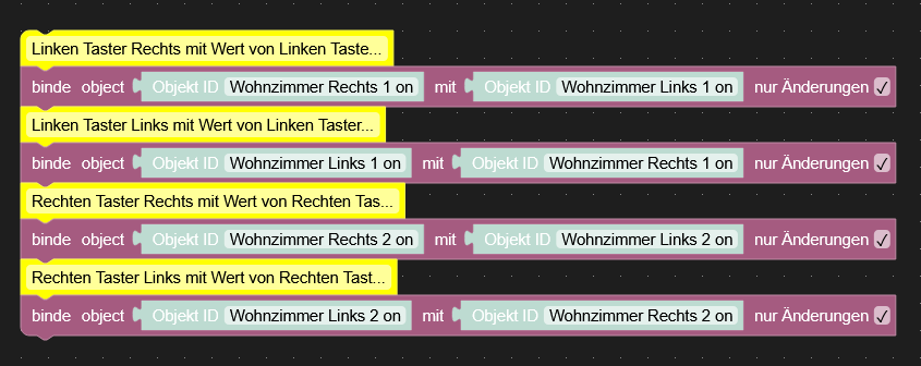

                  • Siggi0904S Offline
                    Siggi0904S Offline
                    Siggi0904
                    Kannst du aber auch mit binding machen und die Datenpunkte aneinander binden.
                    Habe ich so gemacht, um eine Wechselschaltung nachzubauen.
                    H 1 Antwort Letzte Antwort
                        H Offline
                        H Offline
                        Hohenbostler
                        @Siggi0904 habe ich damals schon Probleme mit gehabt. Kannst du mir zeigen wie du es gelöst hast ?
                          Siggi0904S Offline
                          Siggi0904
                          • Siggi0904S Siggi0904
                            H Offline
                            H Offline
                            Hohenbostler
                            @Siggi0904 wenn ich das richtig sehe bindest du die Zustände gegenseitig ?
                              Siggi0904S Offline
                              Siggi0904
                              Ja, der eine Schalter sagt dem anderen Schalter Bescheid, wenn sich was ändert.
                              • H Hohenbostler
                                wie soll das denn sonst funktionieren?
                                du willst doch jeweils den anderen steuern, egal wo du etwas änderst
                                  @Siggi0904 sagte: der eine Schalter sagt dem anderen Schalter Bescheid, wenn sich was ändert.
                                  Das kann unter bestimmten Umständen (Laufzeiteffekte) zu einer Trigger-Endlosschleife führen. Mein Vorschlag ist nahezu identisch, was den resultierenden Javascript-Code betrifft, allerdings mit dem Unterschied, dass durch die zusätzliche Prüfung eine Trigger-Schleife mit Sicherheit verhindert wird.
