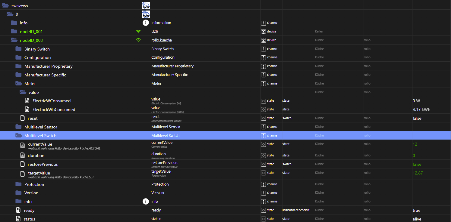

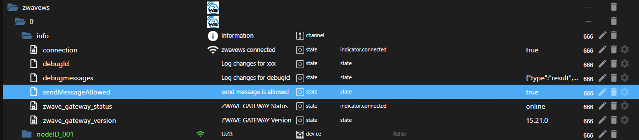

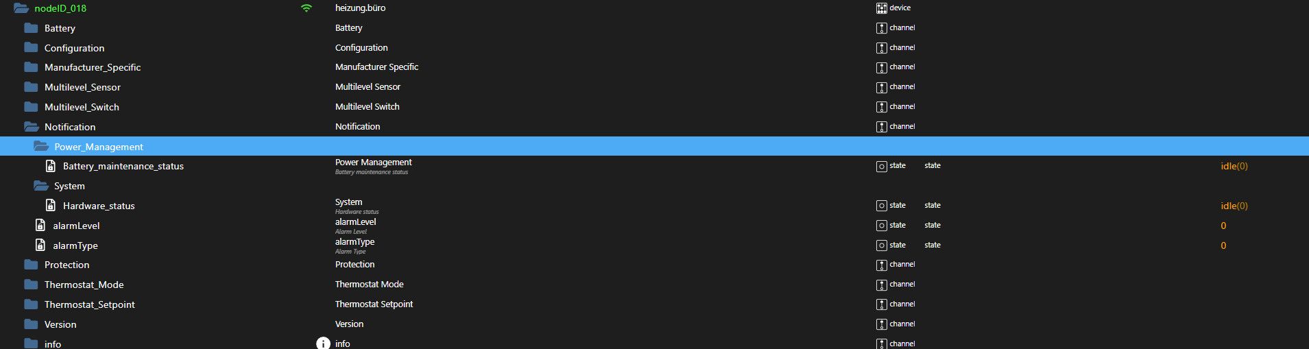

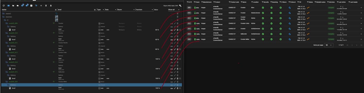

    da der zwave2 Adapter ein bissel in die Jahre gekommen ist und es nicht alle Funktionen den zwave Netzwerkes unterstützt habe in Anlehnung an zigbee2mqtt Adapter einen neuen
    entwickelt.
    installlierbar über GIT oder latest (auf adapternamen achten)
    https://github.com/arteck/ioBroker.zwavews

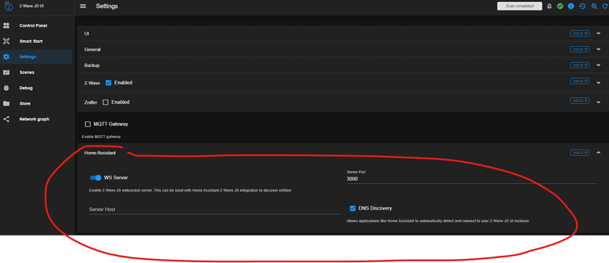

    Es basiert auf der modernen Umgebung zwave-js-ui und bedient sich der WebSocket Kommunikation.
    was brauch ich :
    eine laufende zwave-js-ui Umgebung
    die WS Kommunikation einschalten
    Adapter installieren, konfigurieren... fettisch
    die Datenpunkte habe ich mehr oder minder aus dem zwave2 Adapter übernommen, damit der Umstieg leichter fällt

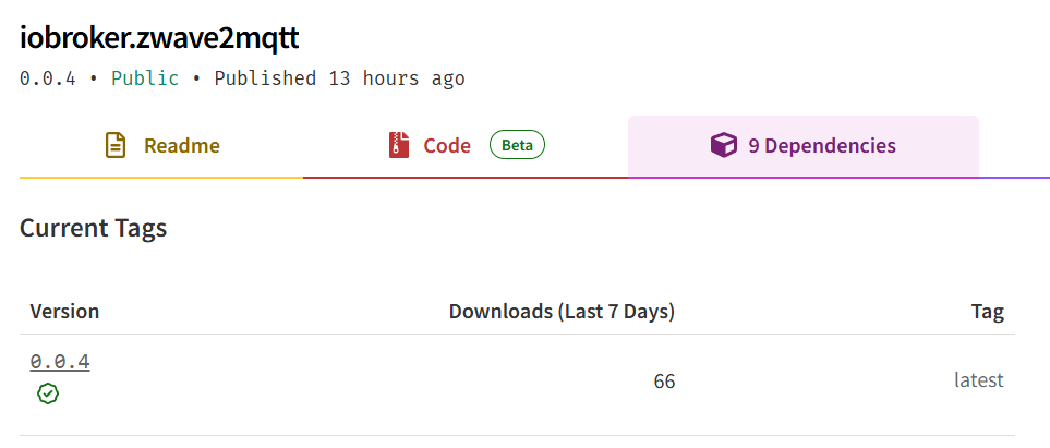

        @arteck sagte in Beta ioBroker.zwave2mqtt:
        https://github.com/arteck/ioBroker.zwave2mqtt
        An sich ist der Adapter auch sauber über Admin / CLI von npm (nicht mit npm) installierbar:
        Einfach als url iobroker.zwave2mqtt eingeben. Details siehe z.B. https://forum.iobroker.net/post/1263819. Einfach im Besipiel den Namen und die Release (hier@latest) ersetzen.
        Eine Installaltion direkt von Github ist daher nicht zwingend notwendig, sofern nicht in Abstimmung mit Arteck eine Zwischenverstion / Qucikhack getestet werden soll.
        EDIT:
        Der Adapter wurde zwischenzeitlich vom Entwickler umbenannt. Bitte auf den aktuellen Adapternamen / Repositorynamen achten!
        Support Repositoryverwaltung.

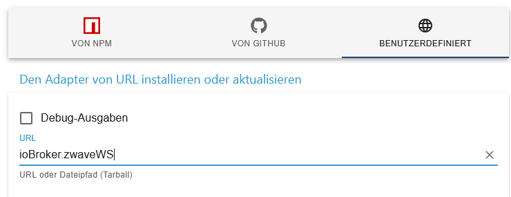

                  schrieb zuletzt editiert von PackElend

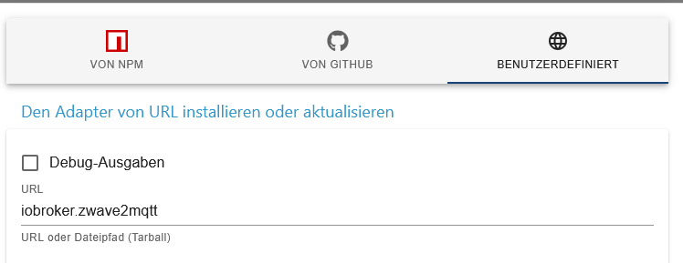

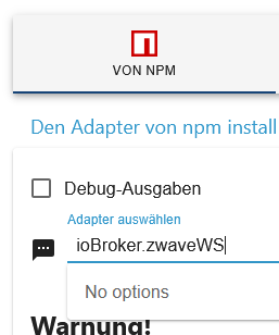

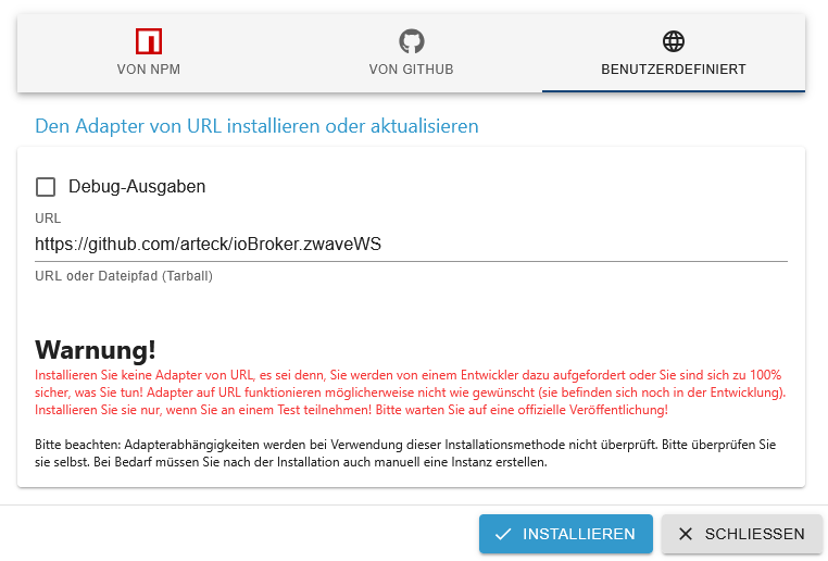

                  @mcm1957 sagte in Beta ioBroker.zwaveWS:
                  du meinst das hier:
                  GitHub Symbol -> "von NPM".
                  geht für beides nicht
                  1. iobroker.zwave2mqtt
                  2. iobroker.zwave2mqtt
                  via Benutzerdefniert, jeweils fehler:
                    $ iobroker url iobroker.zwave2mqtt --host iobroker --debug
                    install iobroker.zwave2mqtt
                    NPM version: 10.8.2
                    Installing iobroker.zwave2mqtt... (System call)
                    npm error code ENOVERSIONS
                    npm error No versions available for iobroker.zwave2mqtt
                    npm error A complete log of this run can be found in: /opt/iobroker/.npm/_logs/2026-01-24T21_18_11_527Z-debug-0.log
                    npm error code ENOVERSIONSnpm error No versions available for iobroker.zwave2mqttnpm error A complete log of this run can be found in: /opt/iobroker/.npm/_logs/2026-01-24T21_18_11_527Z-debug-0.log
                    host.iobroker Cannot install iobroker.zwave2mqtt: 1
                    ERROR: Process exited with code 25
                    $ iobroker url ioBroker.zwaveWS --host iobroker --debug
                    install ioBroker.zwaveWS
                    NPM version: 10.8.2Installing ioBroker.zwaveWS... (System call)
                    npm error code E404
                    npm error 404 Not Found - GET https://registry.npmjs.org/ioBroker.zwaveWS - Not foundnpm error 404npm error 404 'ioBroker.zwaveWS@*' is not in this registry.npm error 404 This package name is not valid, because npm error 404 1. name can no longer contain capital lettersnpm error 404npm error 404 Note that you can also install from anpm error 404 tarball, folder, http url, or git url.
                    npm error A complete log of this run can be found in: /opt/iobroker/.npm/_logs/2026-01-24T21_27_33_456Z-debug-0.log
                    host.iobroker Cannot install ioBroker.zwaveWS: 1
                  3. https://github.com/arteck/ioBroker.zwaveWS
                    $ iobroker url https://github.com/arteck/ioBroker.zwaveWS --host iobroker --debug
                    install arteck/ioBroker.zwaveWS#01492d5a72208fba8bb4c264858d929aa6fa6748
                    NPM version: 10.8.2
                    Installing arteck/ioBroker.zwaveWS#01492d5a72208fba8bb4c264858d929aa6fa6748... (System call)
                    npm warn skipping integrity check for git dependency ssh://git@github.com/arteck/ioBroker.zwaveWS.git
                    npm warn deprecated glob@7.2.3: Glob versions prior to v9 are no longer supported
                    npm warn deprecated rimraf@2.6.3: Rimraf versions prior to v4 are no longer supported
                    npm warn deprecated eslint@6.8.0: This version is no longer supported. Please see https://eslint.org/version-support for other options.
                    > sharp@0.34.5 install> node install/check.js || npm run build
                    added 298 packages, and changed 6 packages in 1m227 packages are looking for funding run `npm fund` for details
                    npm warn skipping integrity check for git dependency ssh://git@github.com/arteck/ioBroker.zwaveWS.gitnpm warn deprecated glob@7.2.3: Glob versions prior to v9 are no longer supportednpm warn deprecated glob@7.2.3: Glob versions prior to v9 are no longer supportednpm warn deprecated rimraf@2.6.3: Rimraf versions prior to v4 are no longer supportednpm warn deprecated eslint@6.8.0: This version is no longer supported. Please see https://eslint.org/version-support for other options.
                    host.iobroker Cannot install arteck/ioBroker.zwaveWS#01492d5a72208fba8bb4c264858d929aa6fa6748: 0

                    schrieb zuletzt editiert von Thomas Braun

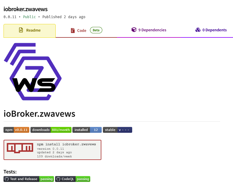

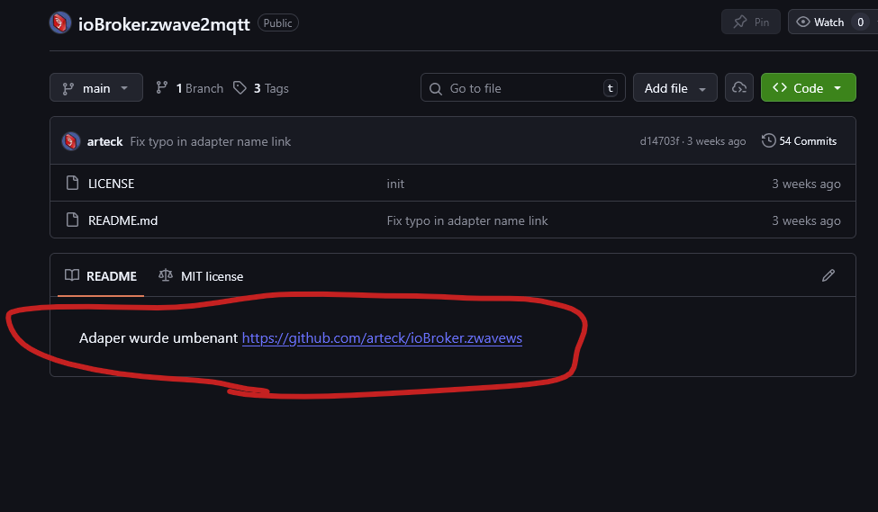

                    @PackElend
                    iobroker url iobroker.zwavews@latest --host iobroker --debug
                    oder
                    iobroker url https://github.com/arteck/ioBroker.zwavews --host iobroker --debug
                    bzw.
                    iobroker url https://github.com/arteck/ioBroker.zwave2mqtt --host iobroker --debug
                    Wobei mir letzteres um die Ohren fliegt:
                    $ iobroker url https://github.com/arteck/ioBroker.zwave2mqtt --host chet --debug
                    install arteck/ioBroker.zwave2mqtt#d14703f58f9b4cd3a2bd9feab90beb5fa1cc37d1
                    NPM version: 11.6.2Installing arteck/ioBroker.zwave2mqtt#d14703f58f9b4cd3a2bd9feab90beb5fa1cc37d1... (System call)
                    npm warn tarball tarball data for github:arteck/ioBroker.zwave2mqtt#d14703f58f9b4cd3a2bd9feab90beb5fa1cc37d1 (null) seems to be corrupted. Trying again.
                    npm error code ENOENT
                    npm error errno -2
                    npm error enoent This is related to npm not being able to find a file.npm error enoent
                    npm error A complete log of this run can be found in: /home/iobroker/.npm/_logs/2026-01-24T22_03_31_732Z-debug-0.log
                    host.chet Cannot install arteck/ioBroker.zwave2mqtt#d14703f58f9b4cd3a2bd9feab90beb5fa1cc37d1: 254

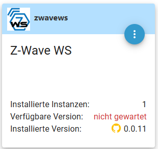

                        PackElend
                        irgendwie habe ich dann schon geschafft über BENUTZERDEFINIERT ich glaube die gross und klein Schreibung war vielleicht das Problem
                        Die Basteleien finde immer spät statt, wenn der Rest der Familie schläft, da übersieht man auch gerne mal etwas

                          @PackElend sagte in zwave - Beta ioBroker.zwavews:
                          Natürlich...
