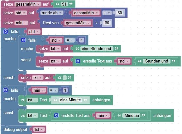

    ich bräuchte kurz Unterstützung bei einem Script. Es funktioniert grundsätzlich, benötigt aber noch etwas Feinschliff bei der Darstellung der verbrauchten Zeit.
    Bisher zeigt das Script nur die Gesamtminuten an, in etwa „91 Minuten“. Ich hätte es aber gern in der Form:
    „x Stunden und xx Minuten“.
    Kann mir jemand erklären, wie ich das in Blockly umsetzen muss, sodass die Rest-Minuten nach vollen Stunden korrekt berechnet und angezeigt werden?
    ChatGPT spricht von math_modulo, aber ich verstehe noch nicht so ganz, wie das funktioniert. Ich habe das Gefühl, „Rest von (Variable ÷ 60)“ ist aktuell falsch umgesetzt.
    Vielen Dank schon mal für eure Hilfe!

      Na mit dem Block Zeitdifferenz formatieren:
      https://youtu.be/sxkz3O6nfFQ (ab 14:19 - vorher nur Erklärung des Prinzips)

        Das Video habe ich mir tatsächlich bis etwa Minute 5 oder so angesehen, dann hatte ich aber das Gefühl, dass es mir nicht so wirklich weiterhilft.
        Ich werde es mir noch einmal in Ruhe bis zum Ende anschauen. 🙂

            @ltsalvatore sagte in Minuten in Stunden umwandeln:
            Du implementierst gerade exakt die gleichen Funktionen des Bausteins manuell. Dein Script könnte man aber noch optimieren. Du zählst ja manuell die Minuten hoch. Warum nicht einfach den Startzeitpunkt einmalig merken und dann die Differenz zum aktuellen Zeitpunkt berechnen?

              @haus-automatisierung sagte in Minuten in Stunden umwandeln:
              guter punkt 🤔
