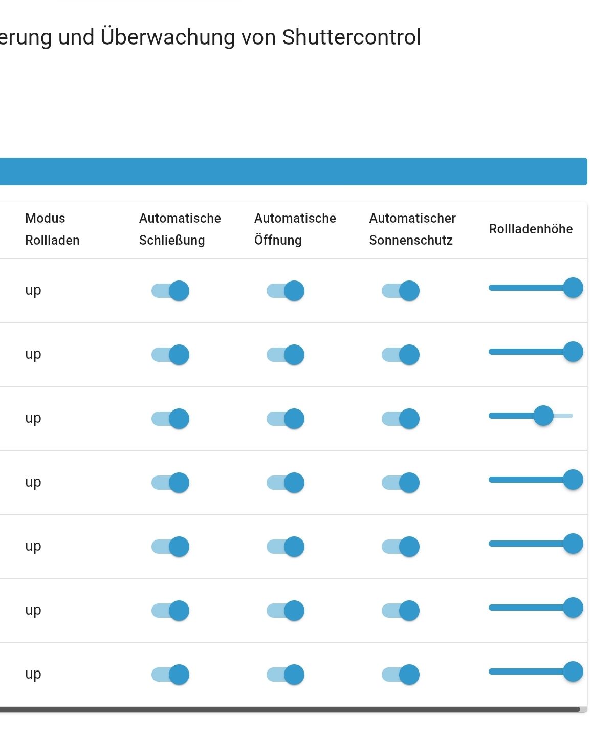

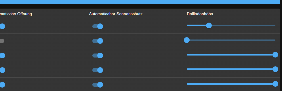

    Guten Morgen, wieso habe ich bei dem Shutterscontrol Adapter unterschiedliche Anzeigen ? ich würde gerne überall die schieberegler bei der Rollladenhöhe haben ? gibt es dafür eine einstellung ?

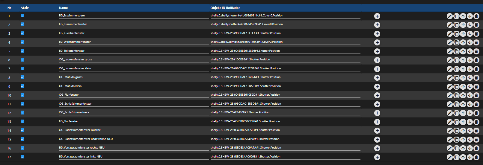

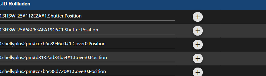

          Ich glaube, das hängt damit zusammen, dass die neuen Generationen einen anderen Ordnerbaum haben. Shutters 2.png siehe Esszimmerfenster, Esszimmer Tuere und Wohnzimmer Fenster.. diese 3 haben auch einen schiebebalken. die anderen sind noch aus der älteren Generation. die ordnerstrukur sieht da nämlich dann anders aus

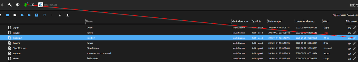

                  oh..wo kann ich das ändern ? danke

                    @Kellerkind-86 nur erstmal Objektdaten zeigen

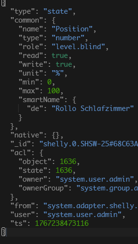

                        @Kellerkind-86 da fehlen die min max Werte, sollte so aussehen

                          @Kellerkind-86 sagte in Shutterscontrol Adapter unterschiedliche Anzeigen?:
                          "type": "state",
                          "common": {
                          "name": "Position",
                          "type": "number",
                          "role": "level.blind",
                          "read": true,
                          "write": true,
                          "unit": "%"
                          so muss das aussehen
                          "type": "state",
                          "common": {
                          "name": "Position",
                          "type": "number",
                          "read": true,
                          "write": true,
                          "unit": "%",
                          "min": 0,
                          "max": 100
