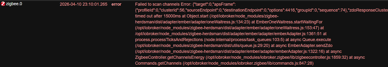

            Ich werde mit meinem ZBT-2 irgendwie nicht warm. Folgende Probleme:
            Es ist nicht möglich einen Channel Scan zu machen. Nach dem Klick öffnet sich ein großes Fenster mit "Error" und im Log sieht das dann so aus:

                @MargoZZ sagte:
                Da scheint die Firmware des ZBT-2 den Befehl nicht zu akzeptieren - sie antwortet nicht in den gegebenen 15 s. Hast du:
                • die korrekte Firmware in den Adapter-Einstellungen angegeben (Ember / EZSP, abhängig von der Firmware version)
                • die aktuelle Firmware auf dem ZBT-2 ?

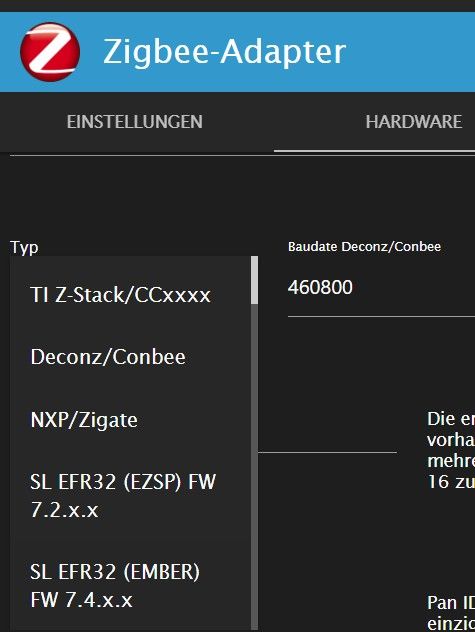

                  Hallo Asgothian, vielen dank für deine fixe Antwort! Ja das war natürlich ein mega fail die 2 € günstigeren Steckdosenadapter zu kaufen... das "ZB" im Namen hätte mich vielleicht stutzig machen sollen 🐕
                  Ich habe nun meine Firmware geprüft und auch aktualisiert (von 7.4.4.6 (angeblich EZSP) auf 7.5.1). Aber leider funktioniert der Channelscan immer noch nicht. 7.5.1 (emberznet) kann ich auch nicht im Adapterkonfig auswählen. Sollte ich die Firmware downgraden?

                    • Die Auswahl SL EFR32 (EMBER) FW 7.4.x.x passt auch zur Firmware 7.5.1. Damit hast du also erst einmal eine saubere Konfiguration. Ob die ember Firmware den Channel-scan unterstützt weiss ich nicht.
