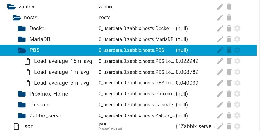

                            @Codierknecht
                            Hab es jetzt fast.
                            Am JS muss mir jmd helfen.
                            Da komme ich nicht weiter.
                            Die Ordner bekommen null Werte und beim Namen sämtlicher Ordner und DOs hätte ich gerne das selbe wie beim Pfad vom DP die kurze Variante ohne den Pfad vorher.
