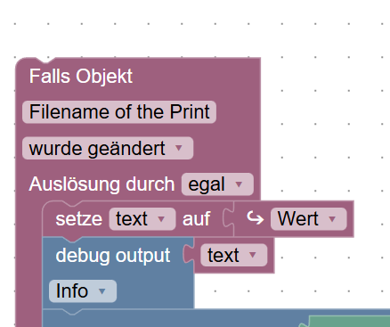

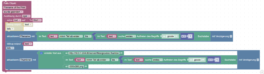

    Hallo
    Ich möchte einen Link mit Blockly umbauen, sodass ich ein passendes Bild bekomme.

    klipper-moonraker.0.print_stats.filename enthält den Dateinamen der Druckdatei (zB Emely_2.gcode)
    http://10.0.1.244/server/files/gcodes/.thumbs/Emely_2-300x300.png wäre dann der richtige Pfad.
    0_userdata.0.3DDrucker.Snapmaker_U1.print_stats.Filename & 0_userdata.0.3DDrucker.Snapmaker_U1.print_stats.Thumbnail sind jeweils als String angelegt.
    Mit obigem Blockly bringt es mir Fehler.
    javascript.0 2025-12-27 14:23:54.082	error	script.js.3D-Drucker.Klipper_Thumb: at processImmediate (node:internal/timers:483:21)
    javascript.0 2025-12-27 14:23:54.082	error	script.js.3D-Drucker.Klipper_Thumb: at Immediate.<anonymous> (/opt/iobroker/node_modules/@iobroker/js-controller-adapter/src/lib/adapter/adapter.ts:11138:53)
    javascript.0 2025-12-27 14:23:54.082	error	script.js.3D-Drucker.Klipper_Thumb: at JavaScript.emit (node:domain:489:12)
    javascript.0 2025-12-27 14:23:54.082	error	script.js.3D-Drucker.Klipper_Thumb: at JavaScript.emit (node:events:524:28)
    javascript.0 2025-12-27 14:23:54.082	error	script.js.3D-Drucker.Klipper_Thumb: at JavaScript.onStateChange (/opt/iobrokr/node_modules/iobroker.javascript/src/main.ts:752:25)
    javascript.0 2025-12-27 14:23:54.082	error	script.js.3D-Drucker.Klipper_Thumb: at Object.callback (/opt/iobroker/node_modules/iobroker.javascript/src/lib/sandbox.ts:1772:38)
    javascript.0 2025-12-27 14:23:54.082	error	script.js.3D-Drucker.Klipper_Thumb: at Object.<anonymous> (script.js.3D-Drucker.Klipper_Thumb:9:81)
    javascript.0 2025-12-27 14:23:54.082	error	script.js.3D-Drucker.Klipper_Thumb: Error: TypeError: Cannot read properties of null (reading 'slice')
    javascript.0 2025-12-27 14:23:54.081	error	script.js.3D-Drucker.Klipper_Thumb: Cannot parse "Emely_2.gcode": SyntaxError: Unexpected token 'E', "Emely_2.gcode" is not valid JSON
    Kann bitte jemand dabei helfen?

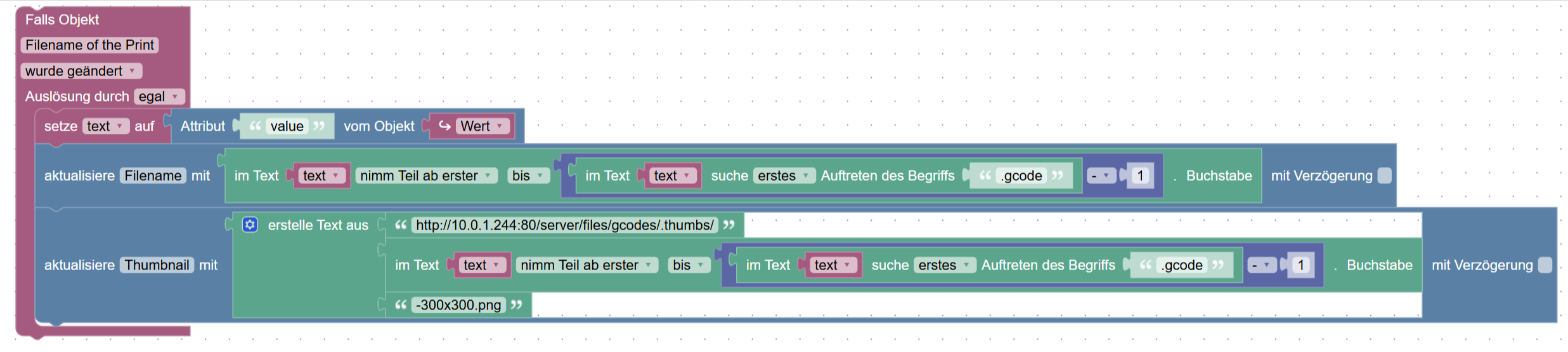

    • AsgothianA Offline
      AsgothianA Offline
      Asgothian
      Ersetze bitte die bausteinkombi setze ‘Text’ auf Attribut ‘value’ von objekt Wert durch setze ‘Text’ auf Wert

        NegaleinN Offline
        NegaleinN Offline
        Negalein
        @Asgothian sagte in Link umbauen:
        hat leider nicht funktioniert

          HomoranH Offline
          HomoranH Offline
          @Negalein sagte in Link umbauen:
          was kommt jetzt?

            NegaleinN Offline
            NegaleinN Offline
            Negalein
            @Homoran sagte in Link umbauen:
            was kommt jetzt?
            keine Fehlermeldung, aber auch nichts in den 2 DP

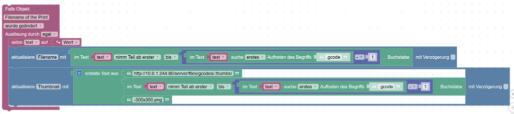

              HomoranH Offline
              HomoranH Offline
              @Negalein und wie sieht das Blockly jetzt aus?
              was steht in der Variable Text?

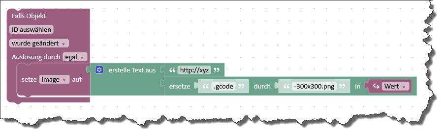

                @Negalein
                Versuch's mal auf die Art:
                  NegaleinN Offline
                  NegaleinN Offline
                  Negalein
                  als JS-Code
                  var text;
                  on({ id: 'klipper-moonraker.0.print_stats.filename' /* Filename of the Print */, change: 'ne' }, async (obj) => {
                    let value = obj.state.val;
                    let oldValue = obj.oldState.val;
                    text = (obj.state ? obj.state.val : '');
                    setState('0_userdata.0.3DDrucker.Snapmaker_U1.Filename' /* Filename */, (text.slice(0, (text.indexOf('.gcode') + 1) - 1)), true);
                    setState('0_userdata.0.3DDrucker.Snapmaker_U1.Thumbnail' /* Thumbnail */, (['http://10.0.1.244:80/server/files/gcodes/.thumbs/',text.slice(0, (text.indexOf('.gcode') + 1) - 1),'-300x300.png'].join('')), true);

                            HomoranH Offline
                            wie seh ich das?
                            nimm nen debug Baustein und lass dir die Variable Text ausgeben
                              wie seh ich das?
                              NegaleinN Offline
                              NegaleinN Offline
                              Negalein
                              so?
                              da kommt nichts im log
                              ° Fixer ---> iob fix
                              • NegaleinN Negalein
                                so?
                                HomoranH Offline
                                HomoranH Offline
                                bitte zeigen
                                  bitte zeigen
                                  NegaleinN Offline
                                  NegaleinN Offline
                                  Negalein
                                  @Homoran
                                  javascript.0 2025-12-29 20:52:26.794	info	script.js.3D-Drucker.Klipper_Thumb: registered 1 subscription, 0 schedules, 0 messages, 0 logs and 0 file subscriptions
                                  javascript.0 2025-12-29 20:52:26.786	info	script.js.3D-Drucker.Klipper_Thumb: start JavaScript (Blockly)
