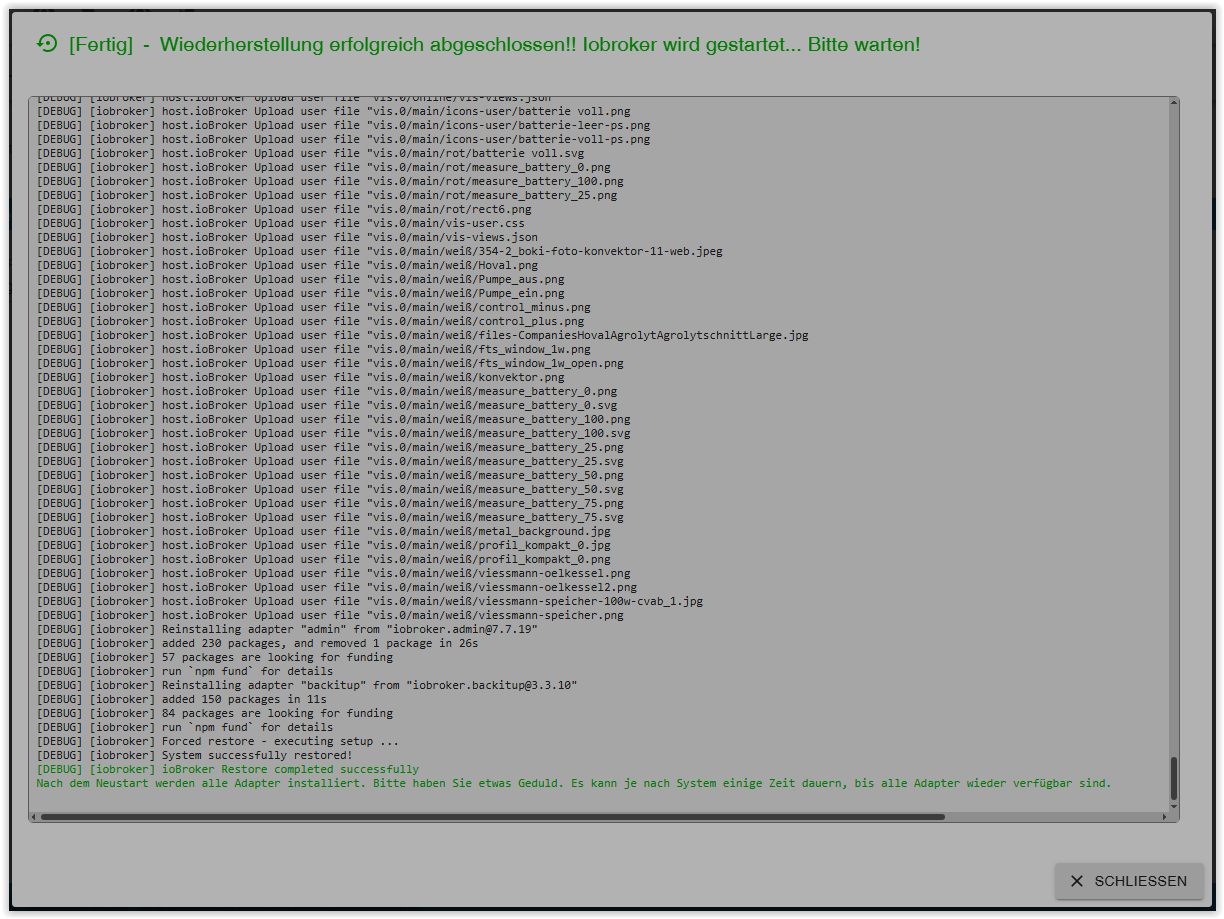

              Es stehen 20GB zur Verfügung. Die PC-Version ist aktuell, die Proxmox frisch installiert und ebenso. node.js unterscheidet sich nur von 22.21.0 zu 22.21.1
              Das Backup wird im LXC eingespielt und abgearbeitet. Mehr passiert aber dann nicht mehr.
              Das Fenster reagiert nicht mehr, lässt sich auch nicht schließen.
              Habe auch nach eine Stunde keine Änderung. Bevor ich es wieder auf ein Grundinstallationsbackup zurück setze, kann ich euch irgendwo ein log zeigen, sofern vorhanden? Könnt ihr mir mit den Konsolenbefehlen dazu helfen?Screen Shot 12-27-25 at 01.36 PM.PNG

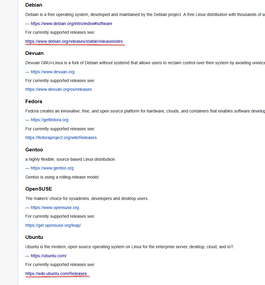

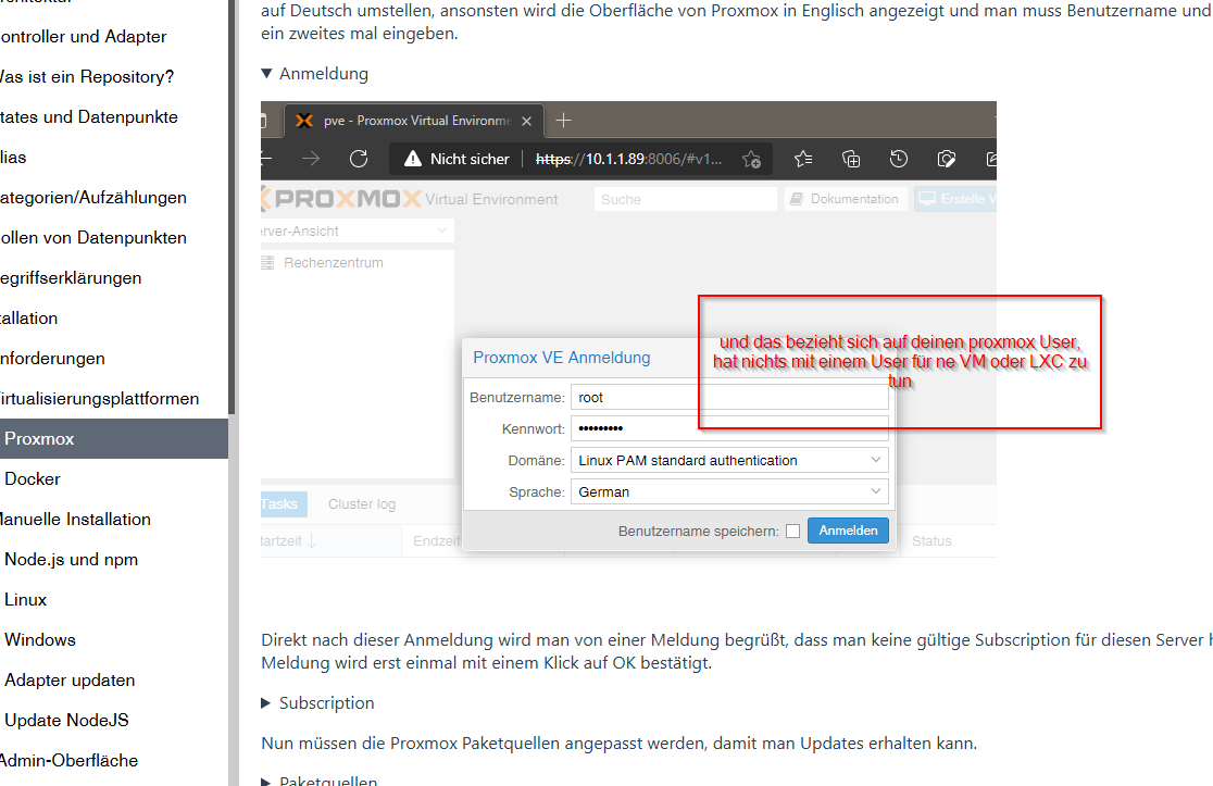

                                @Wichtelmann
                                iob start admin
                                auf einem vernüftig aufgesetzen System.
                                • W Wichtelmann

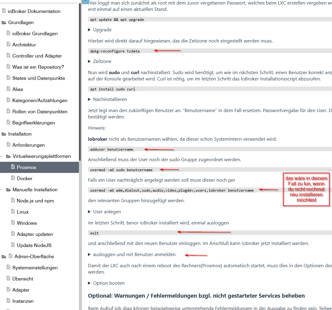

                                  @crunchip sagte in Umzug von Windows aus linux:
                                  @Wichtelmann sagte in Umzug von Windows aus linux:
                                  Ubuntu 25.04
                                  wie schon erwähnt, ungünstig, das ist eben der Vor/Nachteil an LXC in Proxmox, für jede Version bekommt man Templates, teils sind diese für Testzwecke gedacht. Für Produktive System sind gerade Ubuntu Versionen (LTS)
                                  Vorzugweise wäre Debian in der aktuellen Version zu empfehlen
                                  https://www.iobroker.net/#de/documentation/install/proxmox.md
                                  OK, hatte Ubuntu anhand eines Videos installiert, ggf da aber nicht auf die Version geachtet, letzte Ubuntu LTS wäre dann 24.04. oder das von Dir beschriebene Debian (dann 13.1-2?). Ist meine Hardware für alles offen? Ich weiß nicht welche Versionen mehr oder weniger genügsam sind.
                                  Das mit Admin schaue ich mir mal an, ist alles aktuell mal zum testen/ausprobieren, daher bin ich als admin unterwegs.

                                    W Offline
                                    Wichtelmann
                                    Zwischenbericht:
                                    Debian als LXC Container eingrichtet, Admin User sowie "normalen" User erstellt. ioB installiert.
                                    Ich wered dann das Restore nochmal versuchen.

                                        W Offline
                                        W Offline
                                        Wichtelmann
                                        nur so nebenbei, was ist der Unterschied?
                                        der eine hat Admin-Rechte ist aber halt kein root und der "normale" ist eingeschränkt, halt nur Benutzer
                                        Das Restore-Fenster wird schnell ausgegraut und reagiert nicht mehr. Ist das normal und der Restore-Vorgang läuft im Hintergrund weiter?
