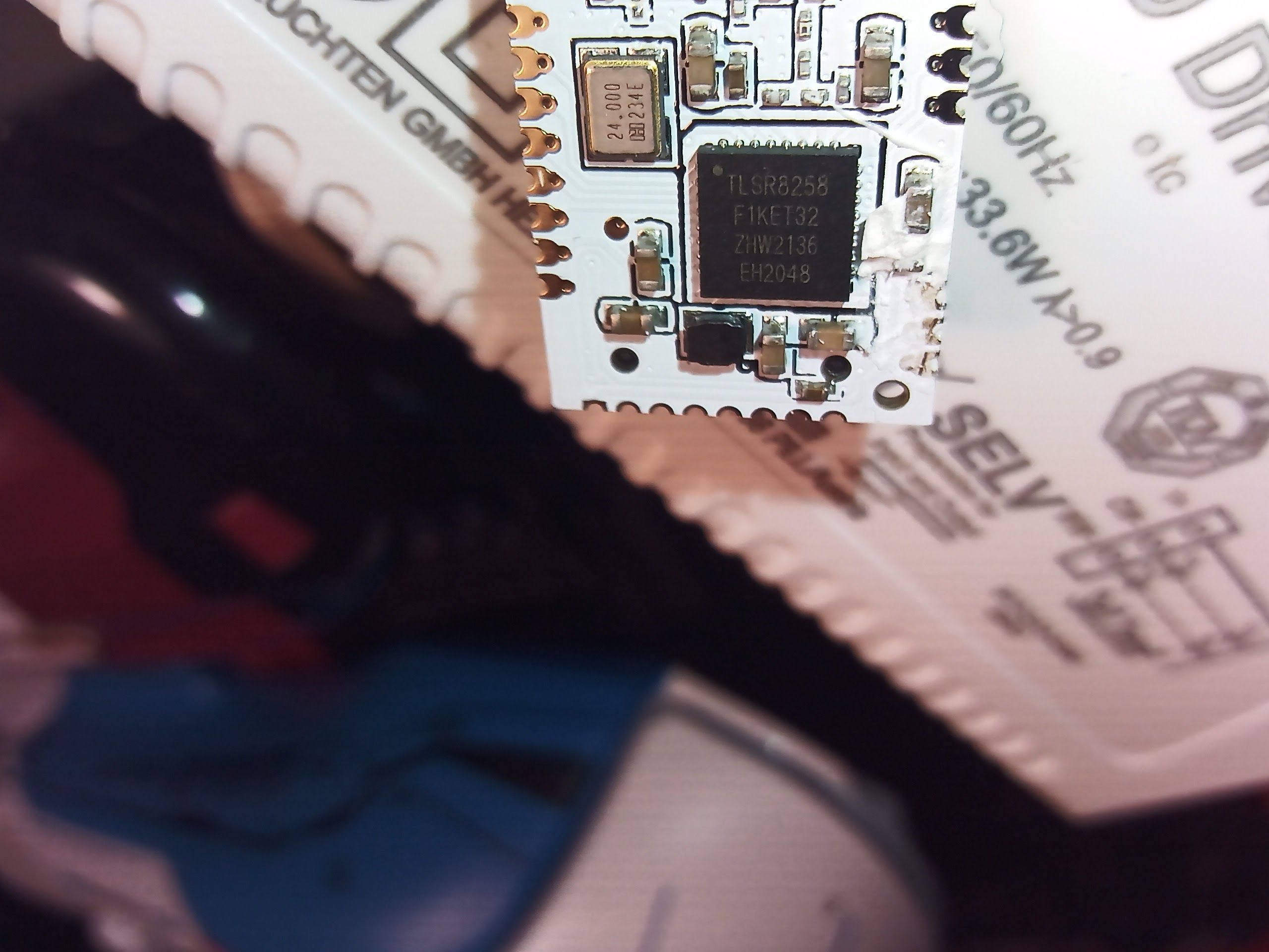

    Eventuell hat ja jemand von euch Leuchten von EGLO bzw. AwoX oder hat vor, sich sowas zuzulegen. Ich habe jedenfalls in den letzten Tagen Dank den Dingern noch mehr graue Haare bekommen als mir lieb ist. Bei mir geht es konkret um die LED-Panels SALOBRENA-Z.
    Das erste Anlernen in zigbee2mqtt (bereits letztes Jahr) erfolgte problemlos. Anschließend kann man sie auch noch in der AwoX - App anlernen, da funzen sie dann extra noch über BT. Umgedreht geht übrigens nicht. Sobald sie als erstes per BT in der App angelernt wurden, bekommt man sie nicht mehr ins Zigbee-Netzwerk. Wenn man jetzt - so wie ich - daß Problem hat, die Leuchten (bzw. bei mir nur Eine) neu anlernen zu wollen, hat man ein Problem 😖. Sie müssen zurückgesetzt werden, und dafür dürfen sie nirgends mehr angemeldet sein, auch nicht per BT. Fürs anlernen hat sich der Hersteller ein richtig geiles (kindersicheres haha) Prozedere einfallen lassen. Das ist so dämlich, daß ich mir ein JS gebastelt habe, welches eine Steckdose schaltet, an welche ich die Leuchte dann gehängt habe. Man soll es eigentlich mit dem Lichtschalter machen ...

    Nur hat das auch nicht funktioniert. Ich habe es TAGELANG probiert. Bei YouTube beschweren sich auch viele Leute über diesen Reset.
    Dann Schnauze voll und ich hab den LED-Treiber aufgemacht. Zigbee-Chip nur gesteckt, schon mal positiv. Den hab ich gezogen, in ein anderes Panel eingebaut (hab ja zum Glück 3 ...) und siehe da, er lies sich plötzlich anlernen. Zurück ins Ursprungspanel und alles geht wieder, als wäre nichts gewesen.
    So, das mußte jetzt mal raus 😂. Schönen Abend noch.
    Eglo hat übrigens Telink TLSR8258 - Chips verbaut. Die können eigentlich viel mehr als nur LEDs steuern.

          Bei mir hat es ja auch nicht gefunzt. Und aufgeschraubt hab ich das Ding nur noch aus Interesse, gedanklich hatte ich sie schon verschrottet bzw. wollte ich schon einen neuen Treiber kaufen.
